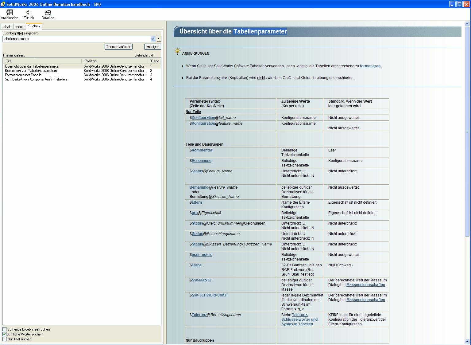

ich möchte via Excel-Tabelle ein Feature unterdrücken. So soll man z.B. in eine Zelle ein "U" für unterdrückt bzw. ein "NU" für nicht unterdrückt eingeben können.
Hab schon mal n bischen probiert. Weiß auch das es geht. Aber ich find nirgends ne Idee, wie ich das Feature mit dem Wert der Zelle in Abhängigkeit setze.
Für ne Idee immer dankbar. Gruß Alex

erstellt am: 06. Mai. 2008 07:35    Editieren oder löschen Sie diesen Beitrag!  <-- editieren / zitieren -->   Antwort mit Zitat in Fett Antwort mit kursivem Zitat    Unities abgeben: 1 Unity (wenig hilfreich, aber dennoch)2 Unities3 Unities4 Unities5 Unities6 Unities7 Unities8 Unities9 Unities10 Unities Nur für locol1011 10 Unities + Antwort hilfreich
Hallo Alex,
such mal in der SWX-Hilfe nach "Übersicht über die Tabellenparameter", dort findest du eine Liste mit den steuerbaren Parametern.
Um ein Feature konfigurationsabhängig zu steuern brauchst du den Parameter "$Status@Feature_Name". Den kannst du dann per U bzw. N in der Tabelle steuern.
Stephan

erstellt am: 08. Mai. 2008 23:06    Editieren oder löschen Sie diesen Beitrag!  <-- editieren / zitieren -->   Antwort mit Zitat in Fett Antwort mit kursivem Zitat    Unities abgeben: 1 Unity (wenig hilfreich, aber dennoch)2 Unities3 Unities4 Unities5 Unities6 Unities7 Unities8 Unities9 Unities10 Unities
Original erstellt von ess-jay:
Hallo Alex,
such mal in der SWXSolidWorks-Hilfe nach "Übersicht über die Tabellenparameter", dort findest du eine Liste mit den steuerbaren Parametern.
Stephan
Jauuuuu...funzt...genau das braucht ich.
U's unterwegs.
Danke MfG Alex
