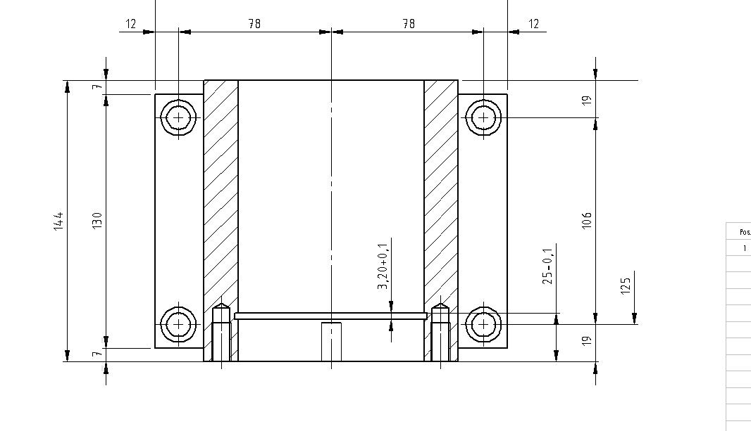

Hallo 'zammen,
habe in rundes Teil, auf dem 4 Gewinde aufgteilt sind, einen Schnitt gelegt. Nun bekomm ich diese Gewindelinie angezeigt, die eigentlich garnicht vom Schnitt eingeschlossen ist. Siehe Bild. Kann auch nicht ausblenden, da dann die anderen mit verschwinden...
Kann mir geholfen werden?
MfG Alex

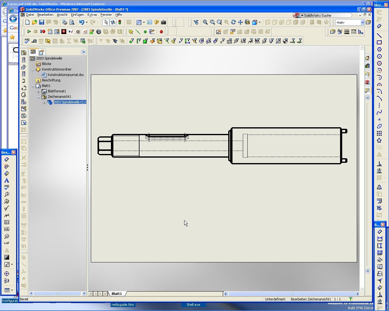

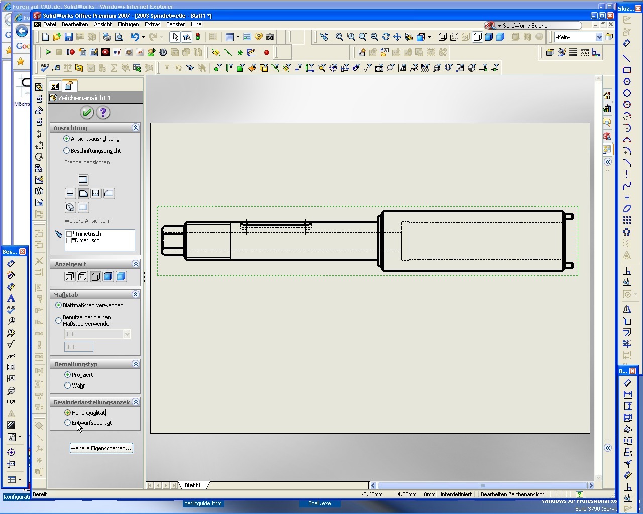

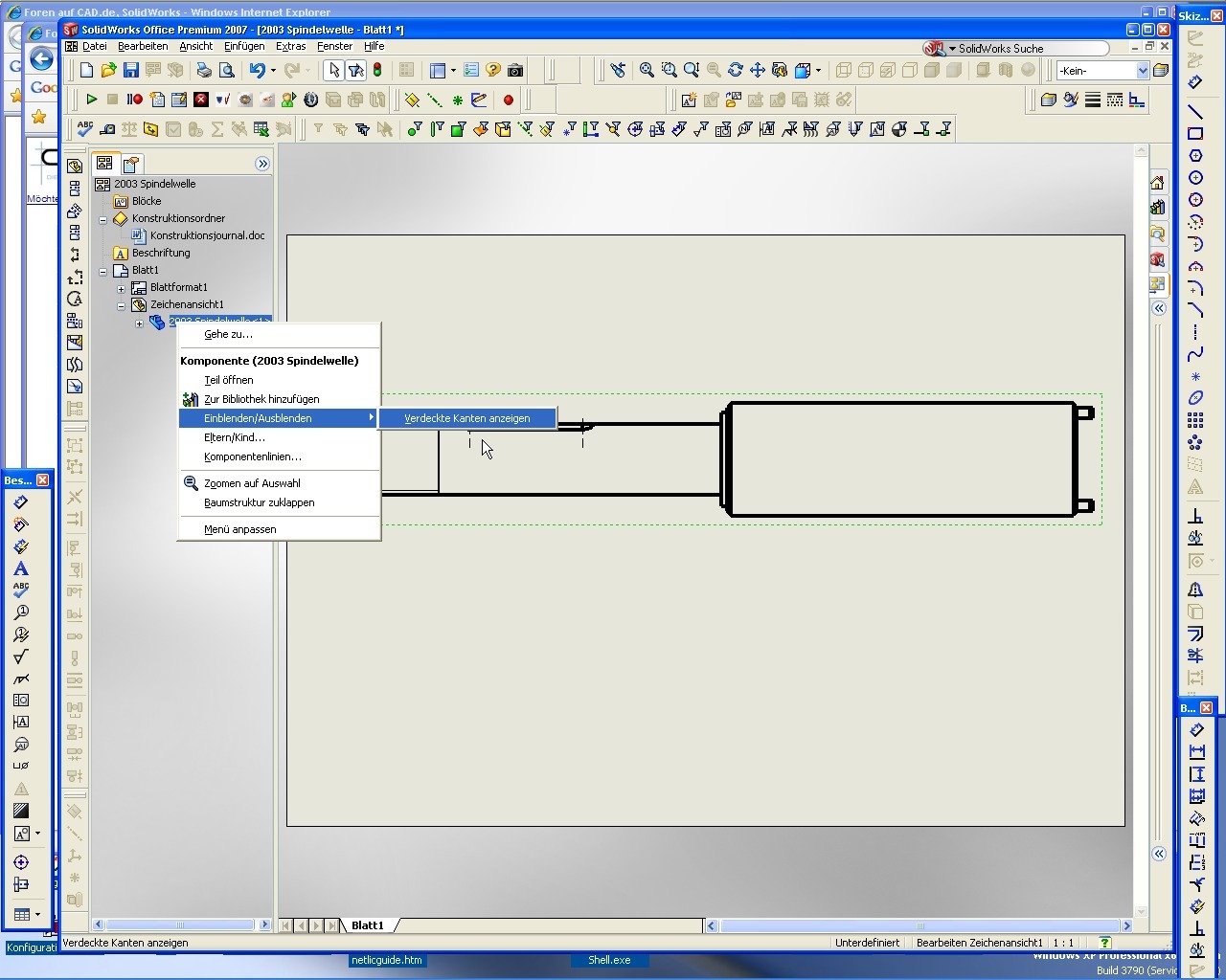

Hi Alex,
ich glaube es kann  "Dir geholfen werden"
Folge den Bildern...
Falls nicht dann hab ich noch das:
Entwurfs / Hohe Qualität...
Probiere es aus.

Das Problem mit der Gewindedarstellung hab ich auch immer.
Meistens hilft es, wie gesagt, das Häkchen bei "hohe Qualität" zu setzen.
Aber wozu ist die "Entwurfsqualität" überhaupt gut ?
Und wo kann man dauerhaft einstellen, daß bei Gewindedarstellung immer die "hohe Qualität" verwendet wird ?
In den Systemoptionen kann ich bei "Zeichnungen-Anzeigeart" nur die Anzeigequalität für neue Ansichten auf "hohe Qualität" setzen, aber nicht die Gewindedarstellung.

Hallo thomas.h
die Einstellung für hohe Qualität der Gewindedarstellung kannst Du dauerhaft in den Dokumenteigenschaften einstellen.
Zu beachten ist das deine Dokumentvorlagen die Einstellung für zukünftigen Zeichnungen bekommen.
Gruß Ralf
