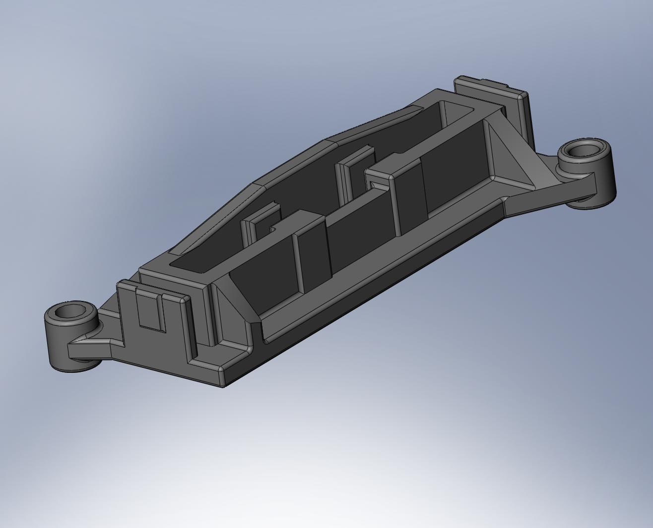

Habe ein Gussteil und will die Verrundungen(8mm) machen. Habe jetzt das Problem das ich manche Kanten nicht auswählen kann bzw. wenn ich das Feature Verrundung in einem weiteren Schritt anwende lassen sich aufeinmal die Kanten wieder Verrunden.
Gibt es gewisse Auswahlkriterien nach dem man die Kanten für die Verrundungen auswählt?

Hallo, hier ist mal ein jpeg wie das Teil ausschaut.
Ich möchte das die Verrundungen in einem Feature beisammen sind. Habe das ganze auch schon mit FilletXpert versucht, doch damit bin auch nicht weiter gekommen da er mir Fehlermeldungen angezeigt hat. "Verrundungen können nicht durchgeführt werden"

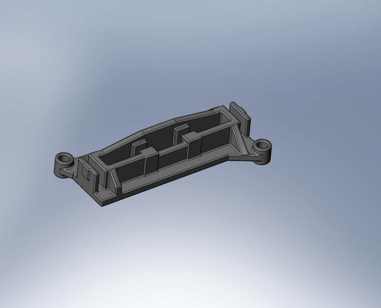

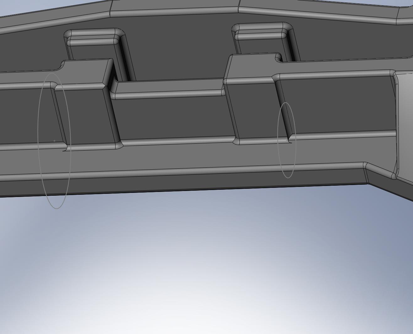

Hallo Leute, habe jetzt mal die Verrundungen erstellt. Ergebnis sieht am auf den Bildern. Für mich persönlich aber noch nicht zufriedenstellend. Wie kann ich die Verrundungen definieren das diese anders verlaufen bzw. aussehen.
Außerdem habe ich für das Ergebnis 28 Verrundungsfeatures erstellen müssen. Das kommt mir ein wenig viel vor. (Rechnerleistung)
Habe so gut wie keine praktischen Erfahrungen mit Gussteilen. Wenn Ihr ein paar Tipps habt für die Erstellung von Gussteilen habt wäre ich euch sehr verbunden.

28 Features erscheinen mir zuviel. Ein Trick ist gelegentlich, die Features nicht gleich zu verschmelzen, sondern zuerst zu verrunden. Bei deinen Problemzohnen solltest du die Verrundung zur Rückwand zuerst erzeugen.

du musst einfach die Reihenfolge ändern dann müsste es auch hinhaun mit dem Radius.
Flächenverrundung ist oft auch sehr hilfreich.

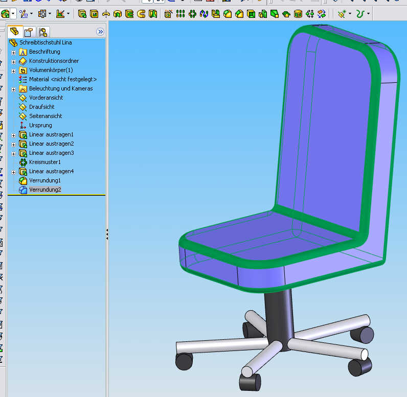

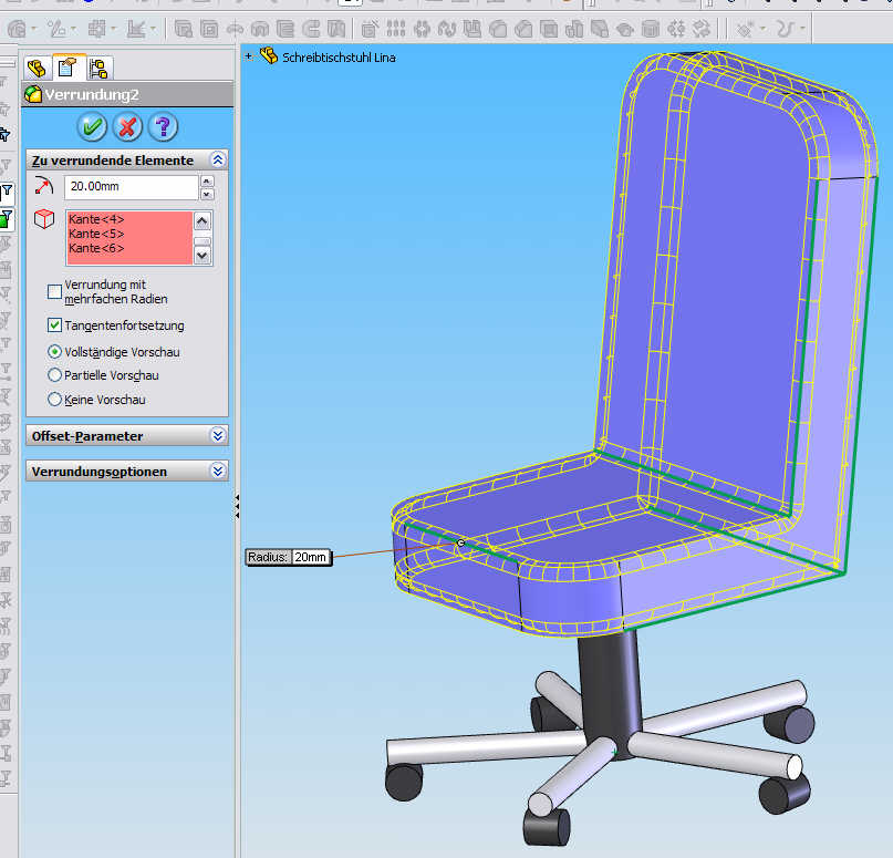

also dass mit deinen angezeigten Fehlern kommt sicherlich daher, dass du statt einen Außen- zum Teil einen Innenradius gewählt hasst.
Dies wiederum kommt entweder von einer falsch angewählten Kante, oder durch die Funktion Tangentenfortsetzung in der Funktion Verrundung.
Mit dieser Funktion musst du ein wenig spielen oder evtl. auch weglassen, weil hier die Reihenfolge der ausgewählten Kanten wichtig ist.
In den Bildern siehst du, dass ich mit einer einzigen Verrundung 24 Kanten verrundet habe, obwohl nur 6 Kanten ausgewählt sind.
