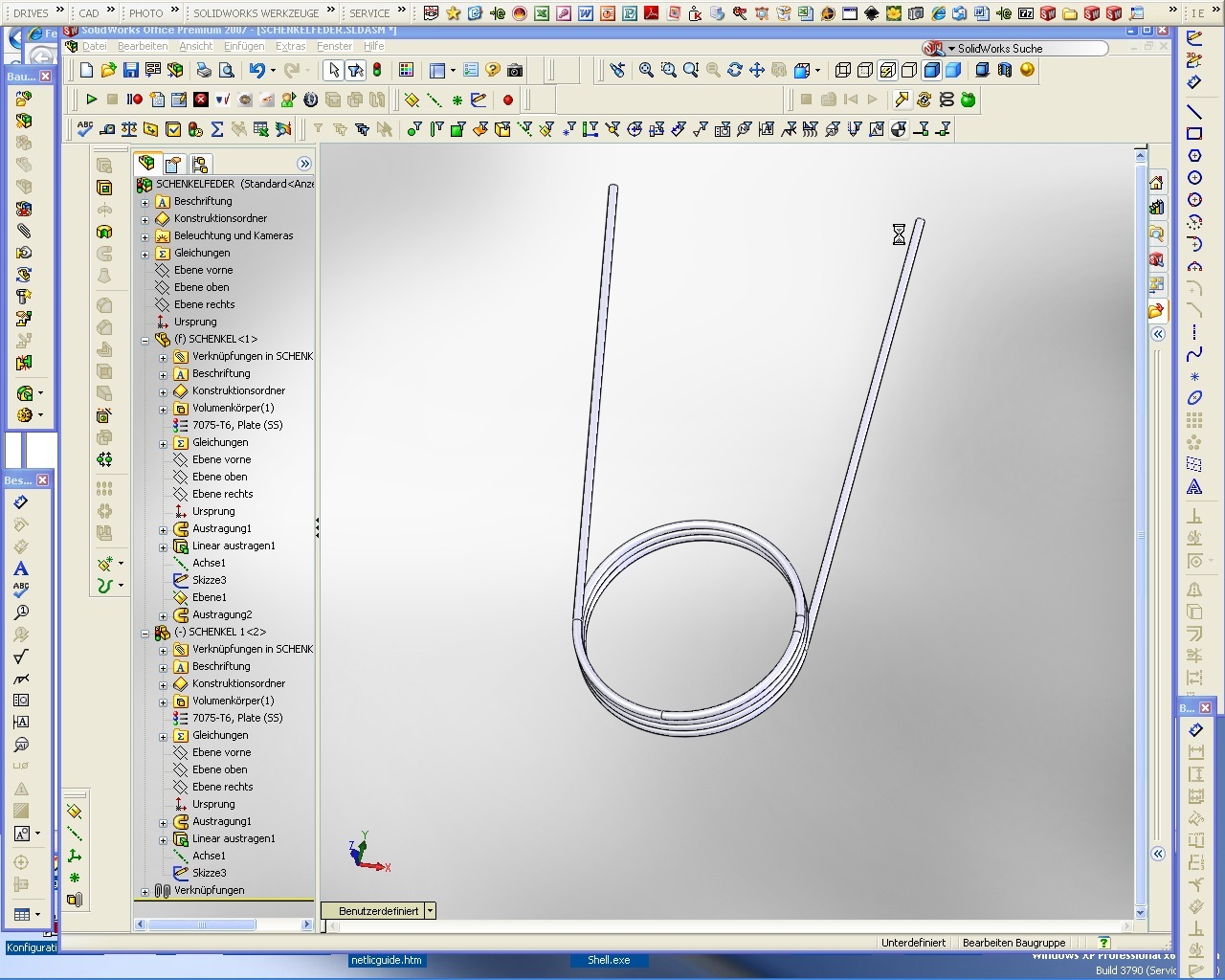

ich bin neu im Forum und wünsche allen einen sonnigen Sonntag. Ich konnte in der Suche leider nichts passendes finden, deshalb hier meine Frage: Wie wird in einer Baugruppe z.B. mit Hebeln die auf ihrer Achse eine Feder (Schenkelfeder) haben verfahren? Wenn ich den Hebel bewege geht ja die Feder nicht (Stufenlos) mit, wie wird das dann dargestellt? Ich arbeite mit SolidWorks Pro 2008 SP3.1

Da helfen nur Tricks:
a) feder als flexible Baugruppe (aber zwei Teile!)
b) feder mit externen referenzen << schöne Lösung
aber: beachte die performance!

Also wenn ich das richtig verstanden habe wird die Schenkelfeder für die aktuelle Konstellation verknüpft. Wird der Hebel jetzt bewegt, dann durchdringt die Feder eben den Hebel, ja?

Hi Egon,
anbei so ne kleine  Mogelpackung...

Hallo cad egon,
den Ansatz für dynamisch bewegliche Federn von wago Walter ) finde ich immer noch äußerst gut: schau mal auf http://ww3.cad.de/foren/ubb/Forum2/HTML/009014.shtml#000004  , da hat er ein Beispiel dazu gemacht.
