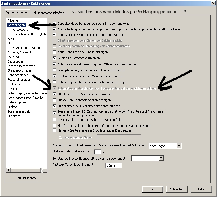

ich hab folgendes Problem.
SWX 2008 mit SP3
Wenn ich von einer Baugruppe (Modus große Baugruppe ist aktiv) eine Zeichnung erstelle dann ist der Schalter "Automatisches Ausblenden von Komponenten bei Ansichtserstellung" aktiv.
Wenn ich von einer Baugruppe (Modus große Baugruppe ist NICHT aktiv) eine Zeichnung erstelle dann ist der Schalter "Automatisches Ausblenden von Komponenten bei Ansichtserstellung" NICHT aktiv.
Weiters kann ich in der Zeichnung selbst unter "Extras" den Schalter "Modus große Baugruppe" ein bzw. Ausschalten..
Ist "Modus große Baugruppe" aktiv so werden die Komponenten ausgeblendet.
Ist "Modus große Baugruppe" inaktiv wo werden alle Komponenten dargestellt.
Ich weiss nur das es unter SWX 2006 so nicht der Fall war.
Bei uns steht die Umstellung vor der Türe (Morgen ist Start), und ich finde leider den Knopf nicht, um diese Funktion generell auszuschalten.
Ich bedanke mich jetzt schon für eure Hilfe..
PS: in der Dokumentvorlage ist der Schalter natürlich nicht aktiv...

Hi Christian,
meinst Du vielleicht diese Einstellung? (siehe Anhang pic1)
Habe damit selber noch keine Erfahrung.
Jan

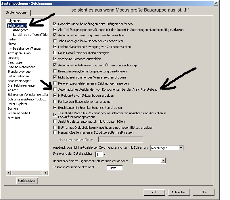

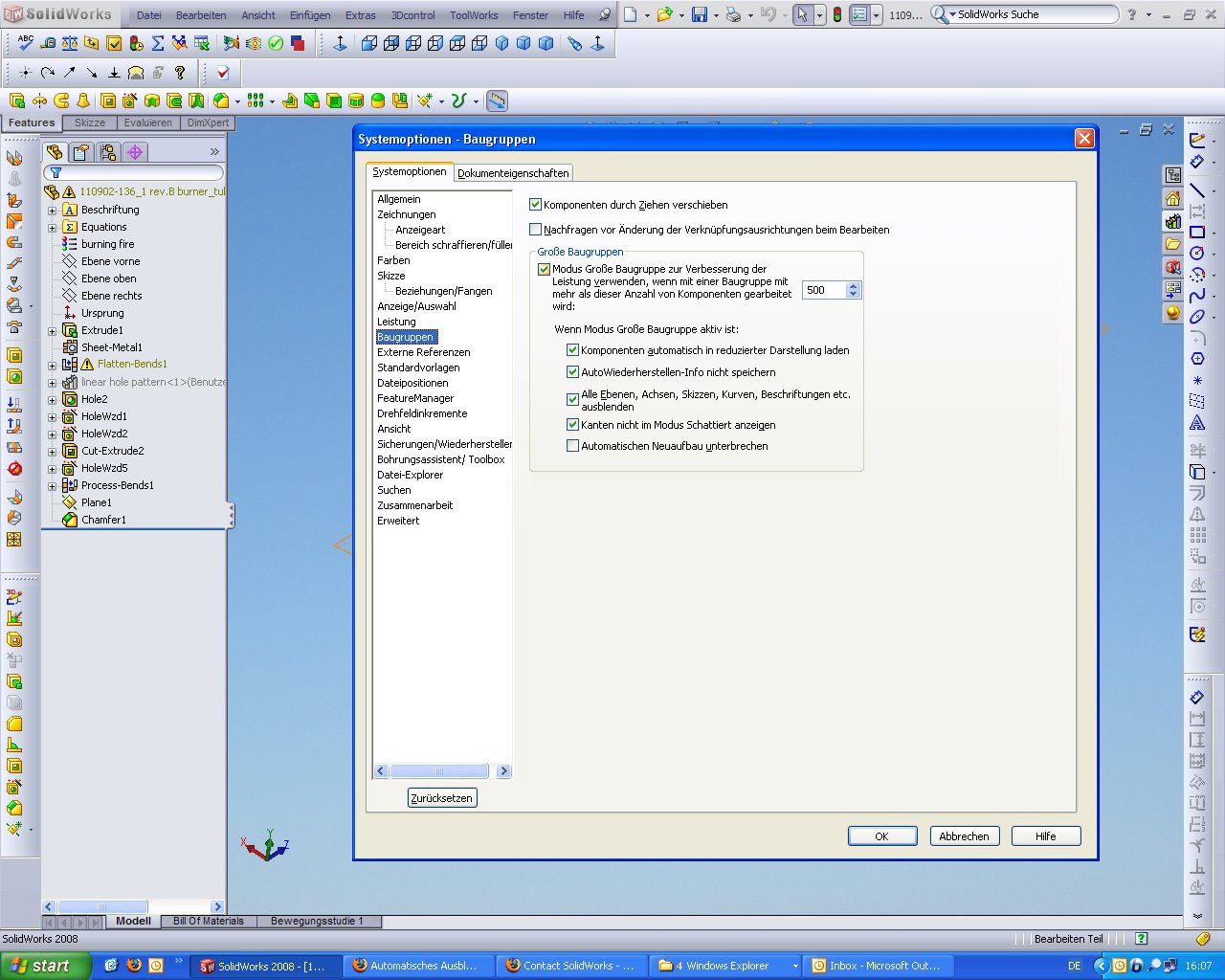

Hallo Jan,
danke für deine Antwort...
hier noch 2 Bilder mit unserem Problem...
Wie gesagt der Schalter wird von SWX bei Modus großer Baugruppe von selbst aktiv und lässt sich auch nicht mehr deaktivieren...
Kann man den Schalter generell deaktivieren??
Christian
