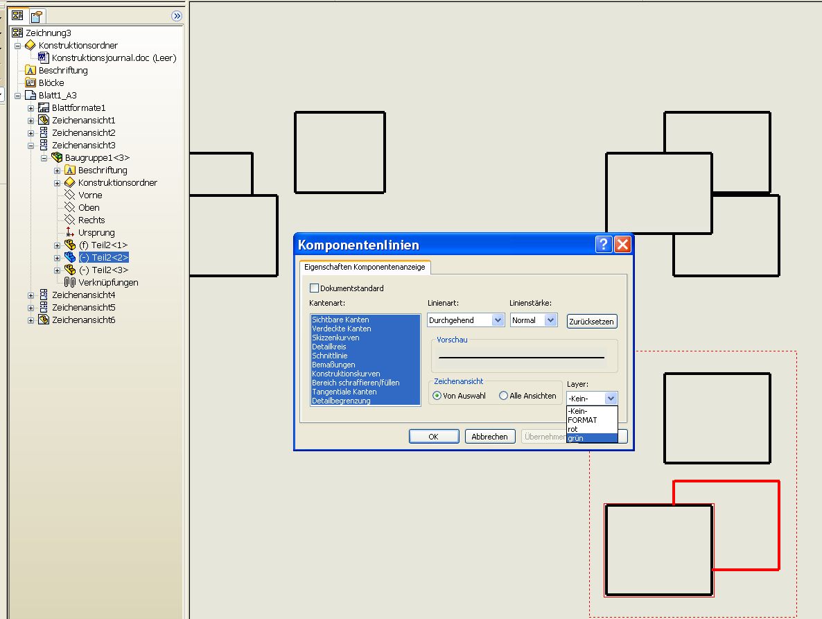

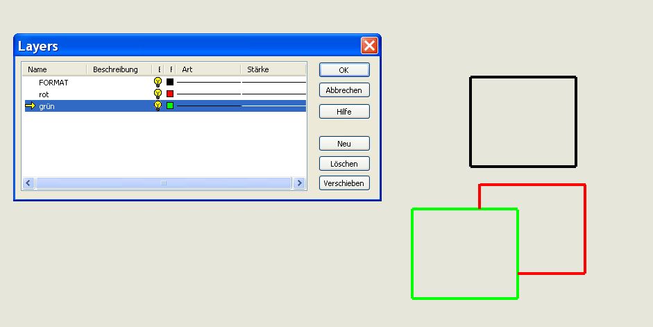

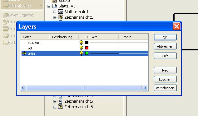

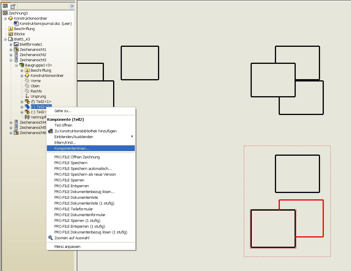

Du kannst das so machen:

Farbig ist halt so ne Sache ... bei nem SW-Ausdruck.
Deshalb könnte ich mir für Euren Fall für die KomponentenLinien andere Linientypen (z.B. Strichpunkt) vorstellen.
