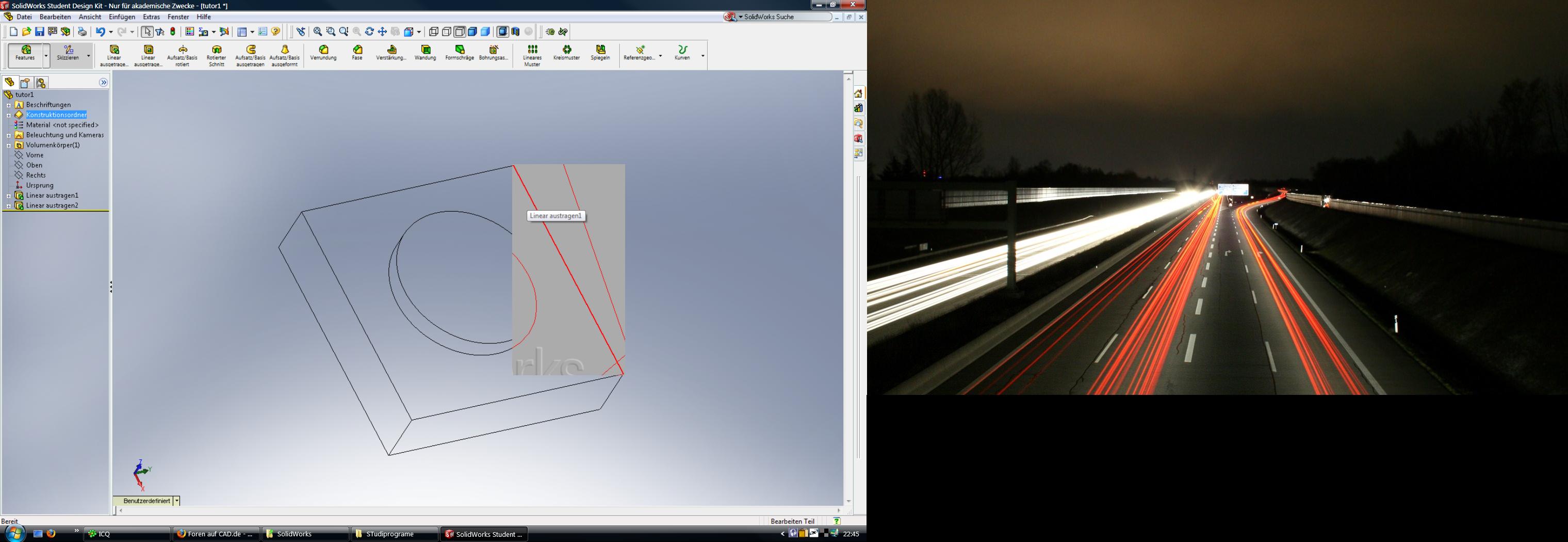

hi
hab jetzt hier ne weile gesucht und leider immer noch nichts gefunden was meinen problem entspricht
wenn ich verdeckte kanten ausblenden lass bzw einblende und dann über eine kante fahre dann bekomme ich die grauen stellen mit dem sw zeichen drauf
bei einer kreuzung eine größere fläche
hat diesen fahler schon einmal ?
ich benutze vista alles geupdatet
die vista version vom sw07 runtergeladen von der uniseite
geforce 8800gt geupdatet
und im kombilitäts modus auf xp läuft es au nicht , bitte um hilfe
mfg wilduck / thomas

unter Vista wird das 2007er erst ab Service Pack 4 unterstützt, allerdings ist Dein Problem der Grafikkartentreiber und nur durch rumprobieren zu beheben, da Du keine CAD Grafikkarte (Quadro oder FireGL) hast, wofür es bei Solidworks eine Übersicht gibt, welche zertifizierte Grafikkarte mit welchem Treiber bei welcher Version unproblematisch ist.
Ich würde mal ein paar ältere Treiber probieren, die neusten sind oft nicht immer die besten.

Hallo Thomas,
schaust du hier für die zertifizierten Treiber.
Schau mal, ob du mit der Option "OPEN GL" dieses Phänomen nicht mehr hast. (Extras --> Optionen --> Leistung --> Haken bei Open GL setzen, geht aber nur, wenn keine Datei in SWX geöffnet ist.
Damitt werden Dateien im Open GL-Modus geöffnet und die Grafikkarte umgangen, dh die grafischen Berechnungen von der Rechner-CPU übernommen, nicht von der Grafikkarte. Schränkt natürlich die Leistung ein, zeigt dir aber auch, ob es an der Grafikkarte liegt, oder ob du weitersuchen mußt.
Ansonsten ist die Kombination auf deinem rechner eher suboptimal. Stelle sicher, daß du SP4.0 hast, wie brainseks schon sagte. Das schafft bessere Voraussetzungen für einen Einsatz auf Vista.

yo danke
mit opengl funzt alles einwandfrei
viele dank
hab nach der funktion schon geschaut wust aber net das i da nix offen haben darf

Das ist aber nicht die Lösung des Problemes, sondern zeigt nur auf dass es am Grafikkartentreiber liegt. Durch die Option Software OpenGL wird die Unterstützung der Grafikkarte zur Berechnung völlig ausgeklammert und Dein Prozessor macht die ganze Arbeit. Da könntest Du Dir jetzt eine totale Billiggrafikkarte einbauen und hättest die gleiche Performance, aber wenns Dir so langt, dann viel Spass damit.
