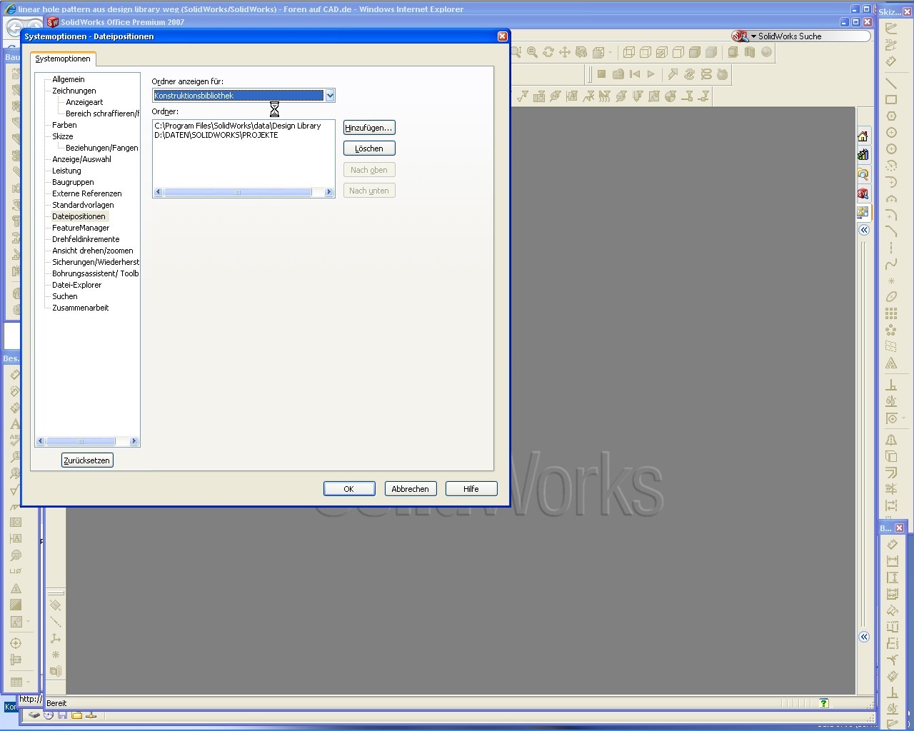

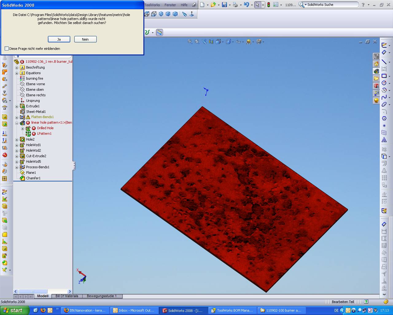

ich habe letzte Woche einen neuen PC bekommen auf dem die neue 2008 Version von SWXSolidWorks installiert worden ist.
Jetzt mußte ich feststellen das ich bei einem Bauteil, wo ich ein Muster aus der Design Library eingefügt habe, dieses Muster nicht mehr finden kann. Er fragt mich ob ich danach suchen möchte und zeigt mich auch den Pfad an wo dieses vorher auf der Festplatte zu finden war. Leider kann ich den Pfad nur bis zur dritten Ebene folgen, danach verliert sich die Spur.
Ich habe bereits auch nach dem File Design Library gesucht. Außer dem Symbol (die Bücher) konnte ich aber nichts finden.
An der Stelle der Library wo ich vorher die Muster finden konnte befindet sich jetzt ein Link, in der ich das Muster downloaden kann. Habe ich aber noch nicht ausprobiert. Ist das der neue weg?
Vielleicht hatte ja jemand ein ähnliches Problem und kan mir jetzt weiterhelfen.

erstellt am: 29. Apr. 2008 18:33    Editieren oder löschen Sie diesen Beitrag!  <-- editieren / zitieren -->   Antwort mit Zitat in Fett Antwort mit kursivem Zitat    Unities abgeben: 1 Unity (wenig hilfreich, aber dennoch)2 Unities3 Unities4 Unities5 Unities6 Unities7 Unities8 Unities9 Unities10 Unities
Hi myrca,
bei mir sieht der Pfad folgendermassen aus. Siehe Anhang!
Da habe ich auch schon gesucht aber nichts gefunden.
Jan

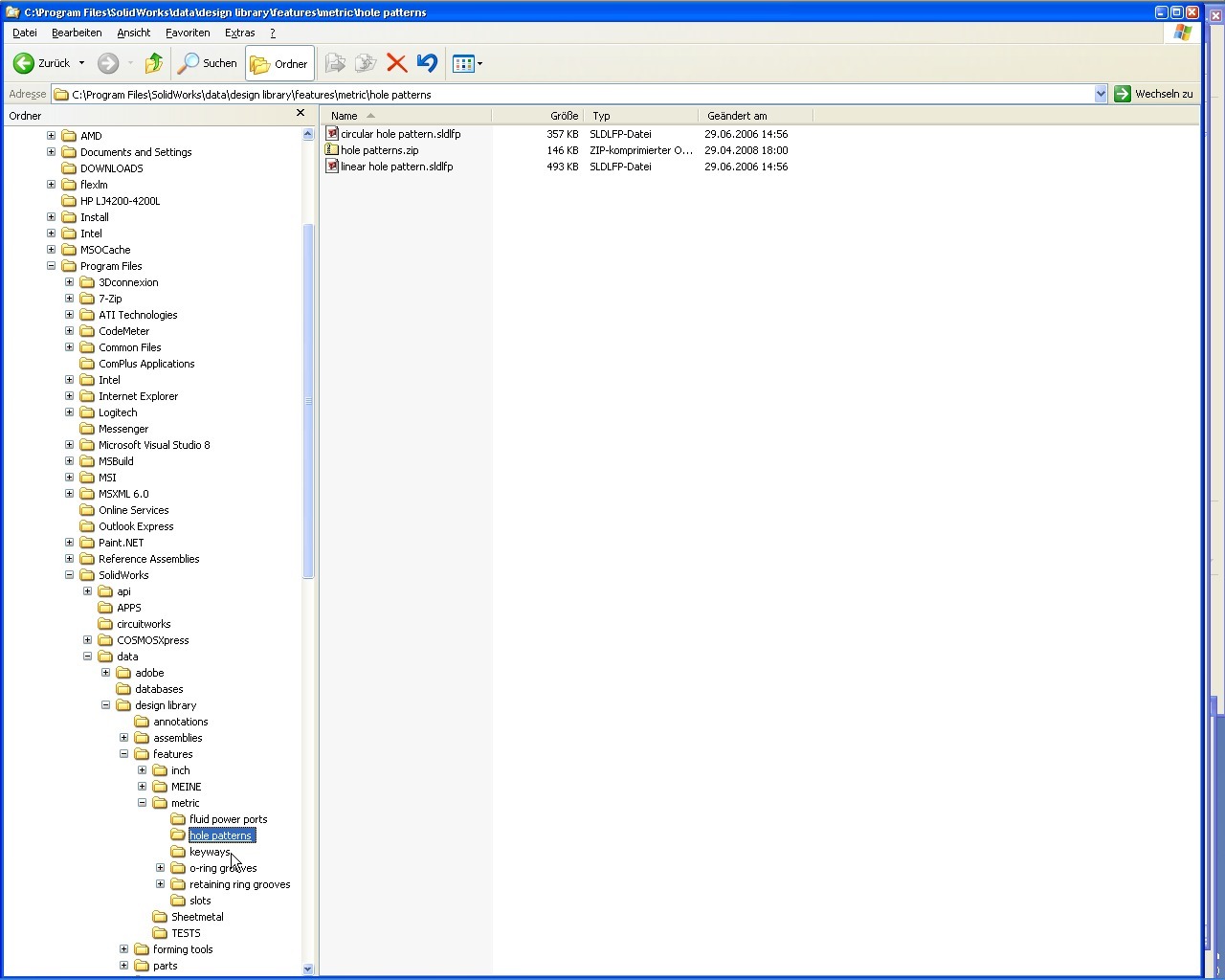

erstellt am: 29. Apr. 2008 18:39    Editieren oder löschen Sie diesen Beitrag!  <-- editieren / zitieren -->   Antwort mit Zitat in Fett Antwort mit kursivem Zitat    Unities abgeben: 1 Unity (wenig hilfreich, aber dennoch)2 Unities3 Unities4 Unities5 Unities6 Unities7 Unities8 Unities9 Unities10 Unities Nur für j-u-s 10 Unities + Antwort hilfreich
ist es lokal instaliert?
Meiner sieht so aus.
G.  thomas

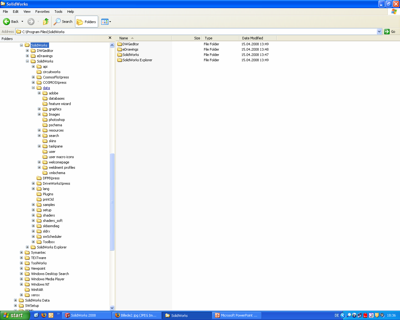

Hi Thomas,
jetzt habe ich auch Deinen Namen gefunden.
Im Anhang findest Du noch ein Bild von meiner Ordernerstruktur die ich ab Solid Works noch weiter geöffnet habe. Nach dem Ordner Folder sollte dann eigentlich die Design Libary kommen. Oder?
Jan

erstellt am: 29. Apr. 2008 18:44    Editieren oder löschen Sie diesen Beitrag!  <-- editieren / zitieren -->   Antwort mit Zitat in Fett Antwort mit kursivem Zitat    Unities abgeben: 1 Unity (wenig hilfreich, aber dennoch)2 Unities3 Unities4 Unities5 Unities6 Unities7 Unities8 Unities9 Unities10 Unities Nur für j-u-s 10 Unities + Antwort hilfreich
es sieht so aus, daß der weg ist...
Sind leider 62 Mb - und was jetzt?
G.  thomas

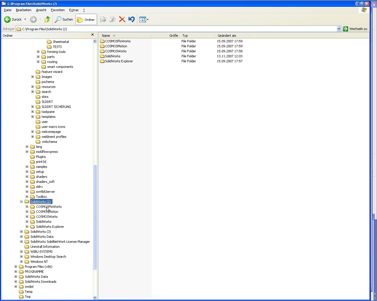

erstellt am: 29. Apr. 2008 18:48    Editieren oder löschen Sie diesen Beitrag!  <-- editieren / zitieren -->   Antwort mit Zitat in Fett Antwort mit kursivem Zitat    Unities abgeben: 1 Unity (wenig hilfreich, aber dennoch)2 Unities3 Unities4 Unities5 Unities6 Unities7 Unities8 Unities9 Unities10 Unities
Ja Thomas,
die selbe Ordnerstruktur wie in Abbildung eins habe ich vorher auch gehabt hat sich jetzt aber geändert wie Du siehst.
Wie kann das sein?
Sollter der Pfad zu dem Muster nicht bei jeder Version von Solid Works gleich sein?

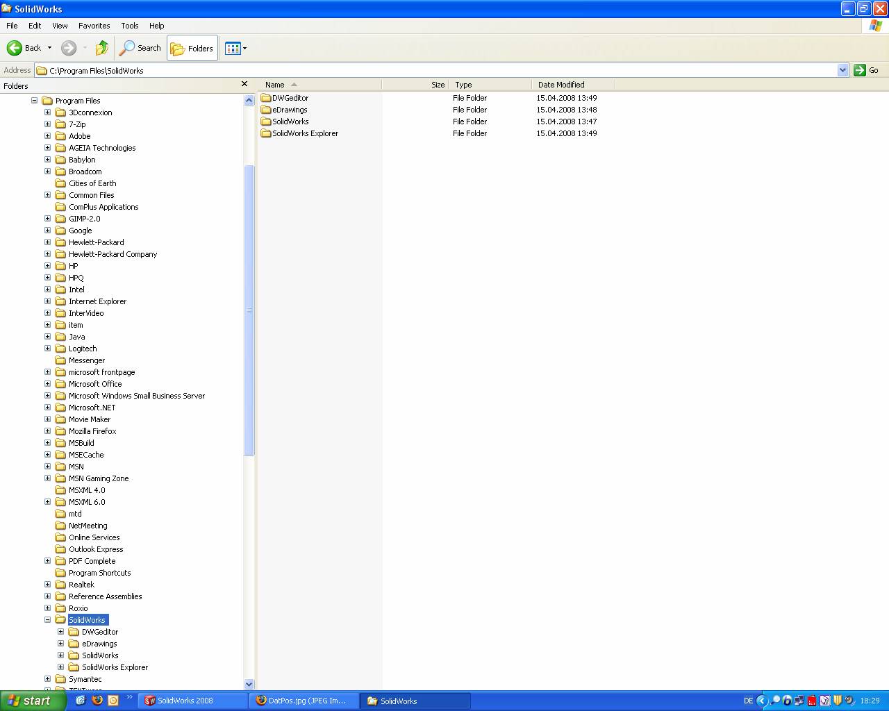

erstellt am: 29. Apr. 2008 20:51    Editieren oder löschen Sie diesen Beitrag!  <-- editieren / zitieren -->   Antwort mit Zitat in Fett Antwort mit kursivem Zitat    Unities abgeben: 1 Unity (wenig hilfreich, aber dennoch)2 Unities3 Unities4 Unities5 Unities6 Unities7 Unities8 Unities9 Unities10 Unities Nur für j-u-s 10 Unities + Antwort hilfreich
Hi Jan
versuche nach dem Ordner zu suchen ( im Win Expl):
..C:\Program Files\SolidWorks\data\design library..
Hab den Verdacht, daß es nicht lokal instaliert ist...
G.  thomas
