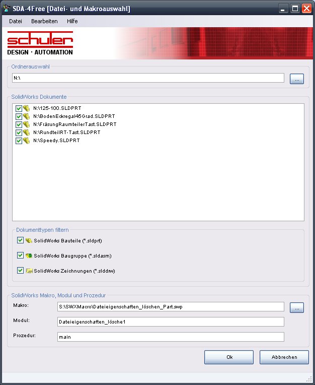

Guten Morgen Piet,
also für dein Vorhaben gibt es eine ganz einfach Lösung. Diese nennt sich SDA4Free, einfach mal nach suche. Du müsstest auch zahlreiche Beiträge hier im Brett dazu finden.
Mit Hilfe dieses Tools kannst du Dateien in einem Ordner öffnen lassen und nach dem Öffnen dein Makro abarbeiten lassen. Sprich du sparst dir die Programmierung der ganzen Prozeduren zu dem Dateien Browsen und beschränkst dich lediglich auf dein Makro zum Konfigurationsnamen auslesen und in Excel schreiben.
Gugg dir mal das Bild im Anhang an, dort siehst du die Dateiauswahl und im Unteren Teil die Auswahl des abzuarbeitenden Makros incl. Modul- und Prozedurnamen, wo er einsteigen soll.
Viel Spass
Tobias
