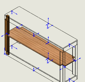

Ich möchte gerne auf einer Baugruppe den Teilen unterschiedlich Anzeigearten zuweisen.
Leider ist es mit nur gelungen ganze Ansichten zu ändern.
kann mir da jemand helfen?

Hallo und schönen Tag an alle,
ja du hast recht, ich bin da etwas "Redefaul", dafür entschuldige ich mich.
Zu dem Problem:
Ich habe eine Baugruppe auf eine Zeichnung plaziert. Ein Bauteil dieser Baugruppe möchte ich nicht mit Strichlinien, sondern schattiert anzeigen lassen. Leider habe ich nur gefunden, wie die ganze Baugruppe schattiert angezeigt werden kann.

als schneller Workaround würde mir da einfallen, BG ganz normal ableiten und dann eine zweite Ansicht drüberlegen, in der nur dieses eine ET zu sehen ist und diese Ansicht schattieren.

Danke, das konnte ich so umsetzen

Hallo und erneut einen schönen Tag Eiz.
Geht fast alles mit SWXSolidWorks.
Nur in deinem Falle musst du die Komponentenanzeige in der Baugruppe festlegen.
Also Teil mit RechterMausTast (RMT) anklicken und Komponetenanzeige auf "Verdeckte Linien Ausblenden" einstellen. Alle Teile, welche nicht Schattiert dargestellt werden sollen.
Anschließend mit diesen Einstellungen innerhalb der Konfiguration einen Anzeigestatus erzeugen.
Die abgeleitete Ansicht mit als schttiert darstellen und in den Eigenschaften den erzeugten Anzeigestatus einstellen.
Schon sieht deine Zeichnung so aus wie auf dem Bild

Danke, diese Lösung ist super.
