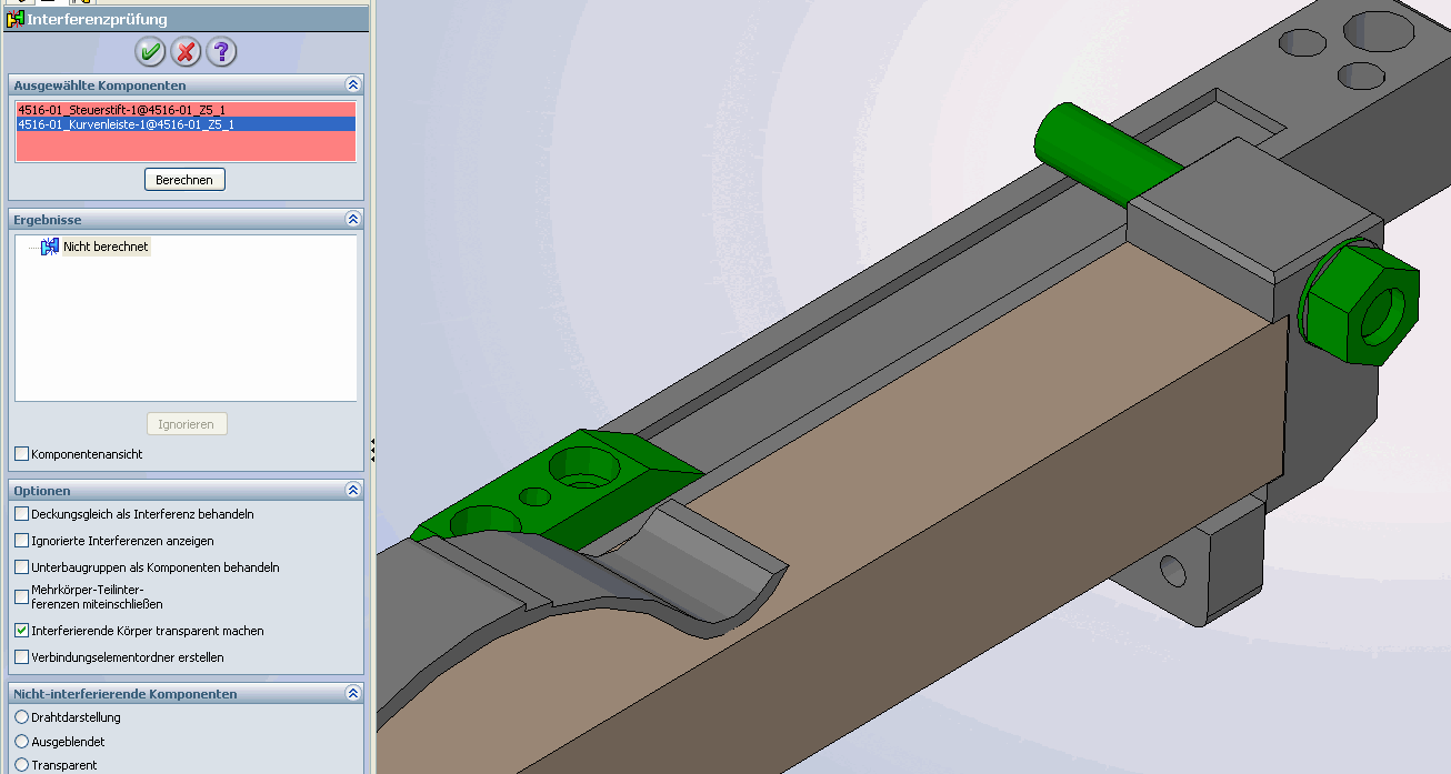

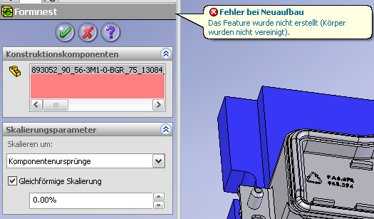

Hallo Zusammen,
kann mir bitte jemand sagen was da SWX von mir will?
Wir haben SW2007 SP5.
Hab das schon öfters verwendet (war aber noch SP3).
Hab ne normale Baugruppe und das Teil (blau) ist im Modus "Komponente bearbeiten"... ich verstehe es nicht.
Mit SW2008 klappts auch nicht.
Gruß Steffen

Aus diesem Bild heraus kann man rein gar nichts sagen! Sorry!
Berühren sich die Teile wenigstens? Sonst geht gar nichts...!

Leider darf ich net mehr zeigen.
Ja die Teile berühren sich über die ganze Fläch ca. 4mm tief in die Grundplatte.
Bei zwei ganz normale Körper z.B. Würfeln funktioniert es.
Nur bei dieser Baugruppe nicht - obwohl ich so was schon öfters gemacht hab - und die Teile unterscheiden sich nicht großartig.

Eine Idee: Dicke Null?
Kann es irgendwo(!) zu einer Dicke Null kommen?

Das war auch mein erster Gedanke - hab danach geschaut - aber dazu kann es nicht kommen.
Naja wir haben es mal unserem Supporter geschickt - mal sehen was die meinen.

Hallo SteffenB,
hast du das  x versucht siehe Bild, was wir als versuchen ist mit Schwund 0,001 um zu sehen ob er es dann macht.
Gruß Mc Fly
