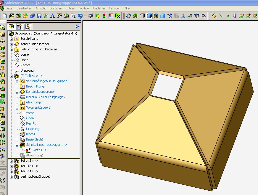

ich habe 4 Biegeteil zusammengefügt und möchte nun das überflüssige Material weghaben. Ich denke das die Funktion "Abspalten" hierfür einzusetzen ist, leider ist diese bei SW2008 neu und ich bekomme das nicht hin, da ich mit einer Franz. Version arbeite und die Befehle nicht zu übersetzen sind.
Wer kann mir sagen wie ich hier am besten vorgehe.

also ich versuche Bauteile so aufzubauen, wie man sie herstellen würde. In Deinem Fall würde man kaum die 4 Seitenteile in der Baugruppe zusammenbauen und danach das sich durchdringende Material abschneiden wollen, würde auch nicht gehen. Deshalb im Einzelteil die Ecken schon wegschneiden damits in der Baugruppe zusammenpasst. Desweiteren vermeide ich externe Referenzen durch Bearbeitungen in Baugruppen, das macht nur Ärger, auch wenn man hinterher die Referenzen kappt.

Hallo Stefan,
in Deinem Fall ist wohl das Abschneiden mit Schnitt austragen das einfachste.
Zur Ermittlung der Schnittgeometrie kannst Du ruhig in der Baugruppe externe Referenzen erzeugen.
Nur späterhin sollte Du in der Skizze die Beziehuingen mit -> löschen und die Skizze bemaßen, weil sich ja die ext. Referenz immer euf das eigene Teil bezieht und Dus so die Wiederaufbau-Ampel nicht los wirst.

Hallo Thomas, hallo Brainseks,
danke für die Antworten, die Methode von Thomas ist schnell zu bewerkstelligen, super,
