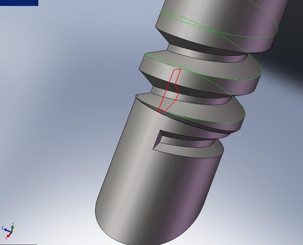

kann mir jemand von Euch sagen warum meine Skizze zwar entlang meiner Helix abgetragen wird allerdings um eine Umdrehung versetzt?
Ich weiß irgendwie leider nicht mehr weiter.

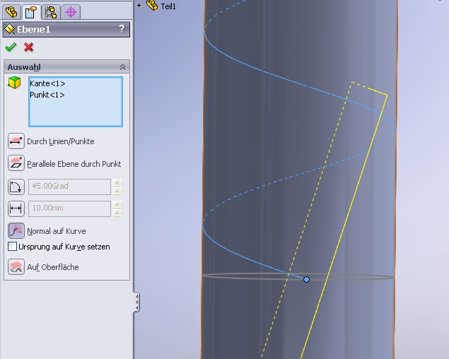

HM, die Skizze deiner Profilkontur liegt auf einer Ebene, die mit dem Beginn der Helix verknüft ist ?
Das hilft meiner Erfahrung nach.
Grüße Günter
PS. noch besser wirds, wenn die Ebene auch noch lotrecht auf dem Ende der Spirale steht.

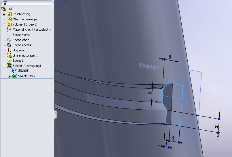

Hi Rene !
das erste Bild zeigt das Erstellen der Ebene und das zweite die ausgetragene Spirale
Grüße Günter

schraube.zip
Hallo Günter,
ich habe mal meine Schraube hier reingestellt. Habe ich das jetzt so richtig gemacht?
Grüße Rene

Hallo Rene!
Nicht ganz. Die Skizzierebene ist nicht senkrecht auf deiner Helix.
Aber ich sehe ganz andere Probleme bei dem Teil:
  • Die Schraube liegt bezogen auf das Basiskoordinatensystem sehr seltsam im Raum. Das gibt unschöne Überraschungen beim Skizzieren. Deshalb kippt dir auch immer die Profilskizze unerwartet auf die andere Seite um. Am Besten erstellst du dir für diese Jobs ein eigenes Koordinatensystem, das sich z.B. auf den Schraubenkopf bezieht und bei dem sich zwei Ebenen genau in der Achse der Schraube schneiden. Das macht das Leben erheblich einfacher
  • Ich empfehle dir, die Schraube anders herum aufzubauen: Du modellierst die Schraube auf Kerndurchmesser (hier 2/10") und fügst über die Helix das Spitzgewinde hinzu. Danach werden Fasen und Freistiche durch ein Rotationsfeature abgezogen. Ausgetragene Schnitte, die sich selbst schneiden, versetzten SWX unter Stress, speziell, wen eine Helix mitwirkt...
  • Die Schraube wird vermutlich gespritzt. (oder ?!) Dann achte auf ein Gewindeprofil, dass keine Hinterschnitte hat. Das bedeutet, dass du eine (von Sechskant abgesehen) einfache zweigeteilte Form benutzen kannst, die du einfach senkrecht entformen kannst.
    Grüße Günter
