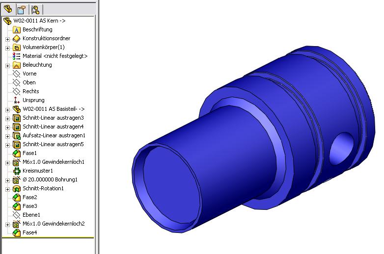

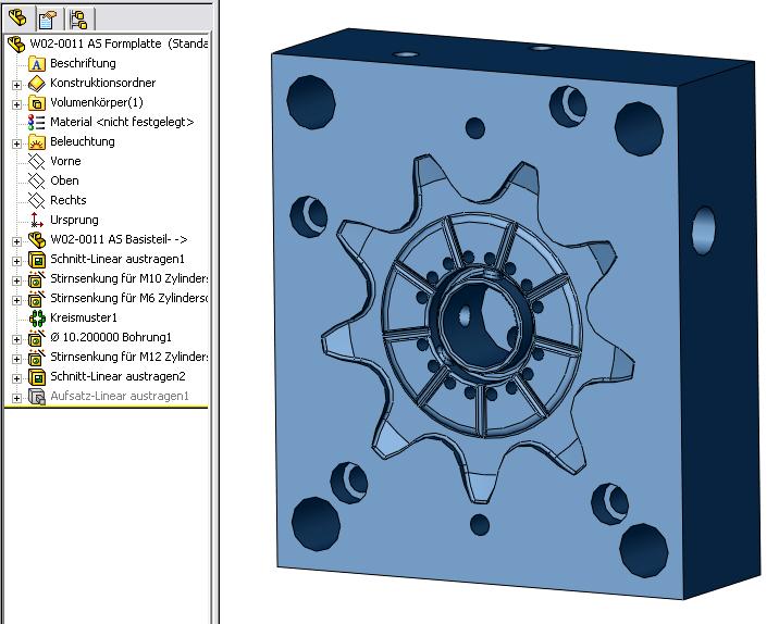

Mein "Formaufbau" ist 2002 entstanden, besteht aus etwa 50 Teilen und funktioniert ein bischen anders als das von SWXSolidWorks vorgesehen ist. Grundsätzlich lässt sich die Technik aber auf 2008 übertragen und die Vorgehensweise verbessern.

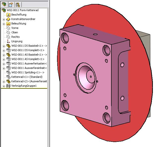

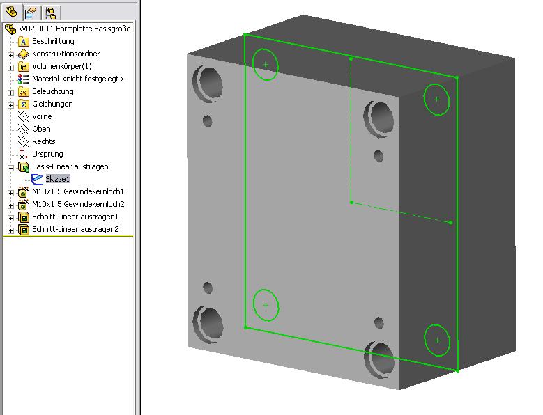

Ich arbeite mit einem "Steuerteil", das die Außenmaße und die Führungsbohrungen enthält. Die Austragung nach vorne oder hinten steuert die Plattendicke. (Form1)

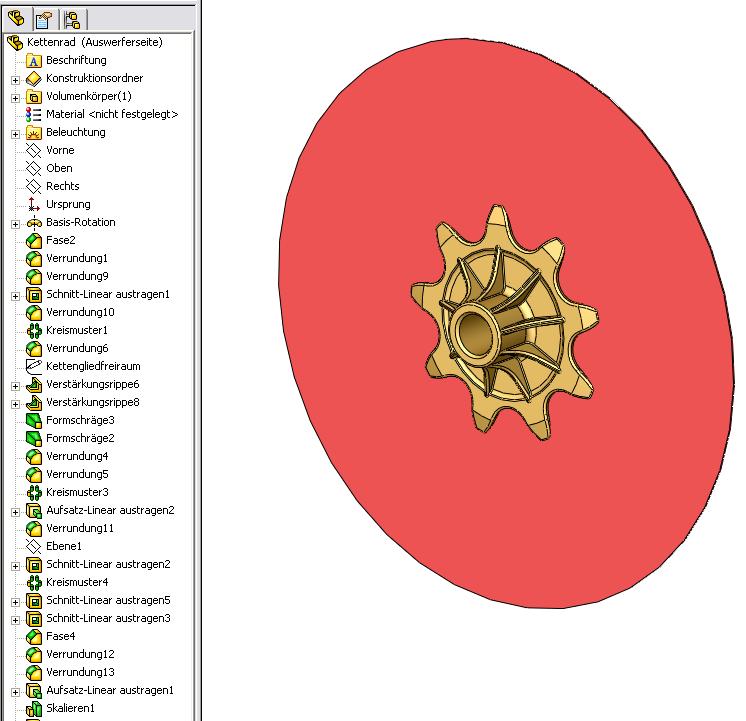

Dieses Steuerteil wird als Teil in DS und AS eingefügt. Das Spritzgußteil bekommt eine Trennvolumen (Form2) so daß die AS korrekt dargestellt wird (aus Zeiten als die Flächen noch schlecht funktionierten)und wird um den Schwund skaliert. Alles zusammen wird in einer Baugruppe verbaut. (Form3)

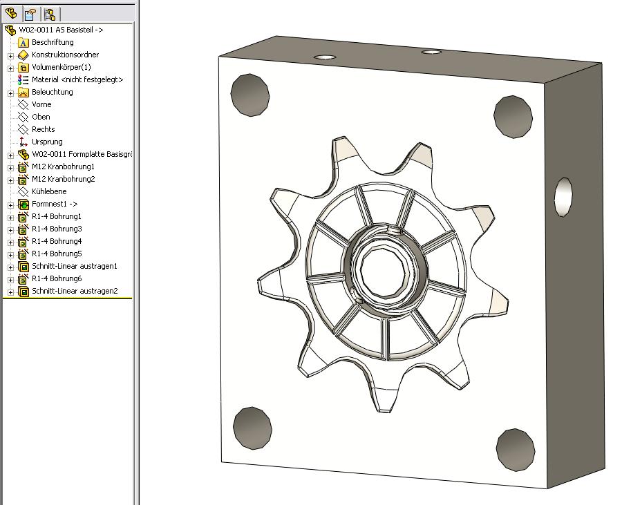

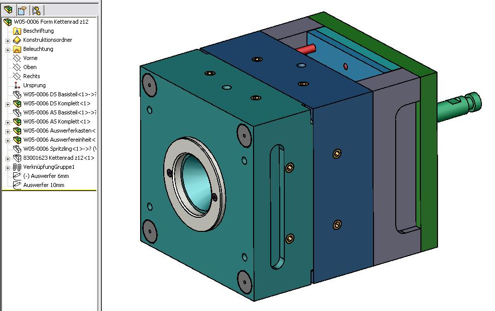

Mit einem Formnest erhält man die einfache AS, die ich "AS Basisteil" nenne. Das AS Basisteil und das Spritzgußteil werden von der rohen DS abgezogen und damit das "DS Basisteil" erzeugt. In den Basisteilen ist bereits eine erste Kühlschleife eingebracht, die sich an einer Kühlebene orientiert, damit das ganze sehr schnell verschoben werden kann. (Form4)
Diese Basisteile werden nun als Teil in die eigentlichen AS (Form5)und DS eingefügt. Diese Technik beschleunigt den Wiederaufbau von SWXSolidWorks, da nur die eigentlichen AS und DS gerechnet werden, nicht aber die ganze vorherige Entstehungsgeschichte. Und trotzdem ist alles parametrisch, wenn ich im Steuerteil die Formgröße oder Plattenstärke ändere wird alles komplett angepasst (mit entsprechender Rechenzeit). Zum zweiten kann ich die Basisteile bequem in mehrere Teile zerlegen um Einsätze (Form6) oder Schieber herzustellen, indem ich das Basisteil jeweils in ein neues Teil einfüge und schon alle Konturen zur Verfügung stehen.

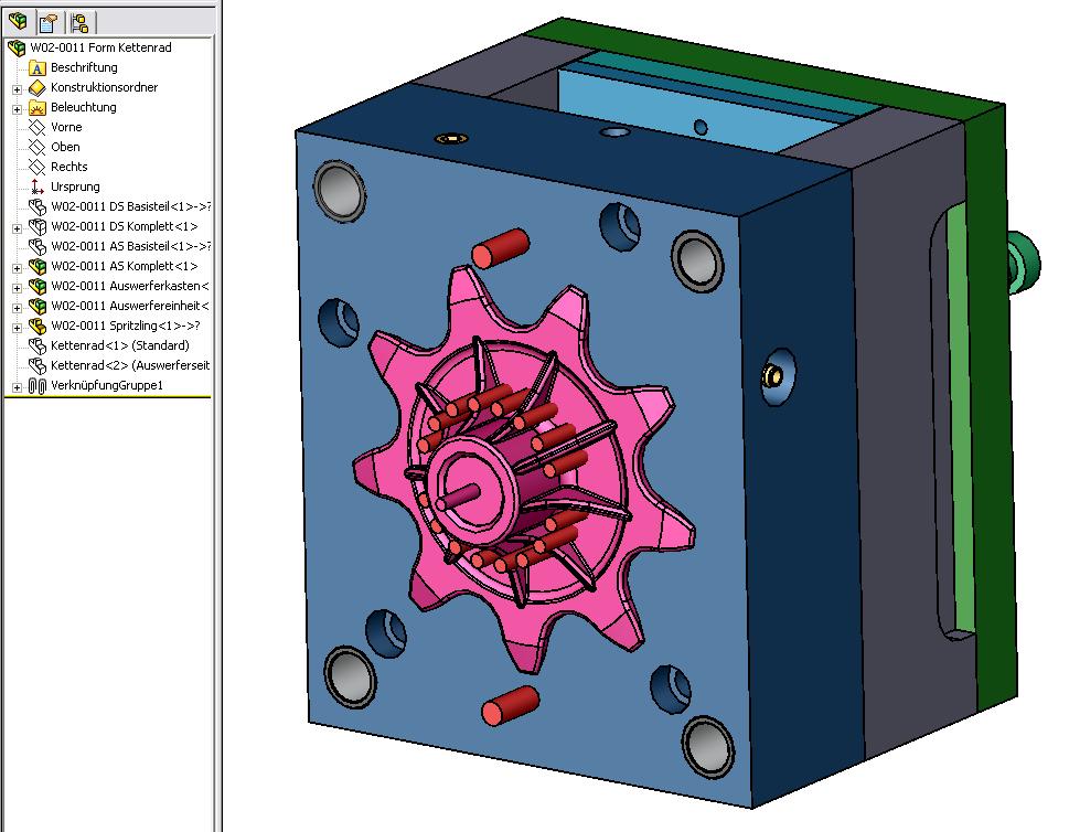

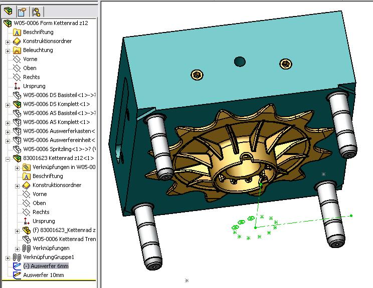

Da in meinem Standardaufbau bereits alle Normalien verbaut sind, muss ich nur noch die Größen per Konfiguration anpassen (händisch). Dann ist die Formseite bis auf die Auswerfer fertig. (Form7)
Die Auswerfer bekommen je Größe eine Skizze (Form8) im gesamten Formaufbau und sind auf das Formteil verknüpft. Sollte sich der Schwund aufgrund einer anderen Materialwahl ändern, wandern also alle Auswerfer mit. Fehlen noch Auswerfer muß nur die Skizze um einen Punkt erweitert werden. Diese Skizze steuert per Skizzenmuster die Bohrungen in der AS und der Auswerferplatte. Auch die Auswerfer selber hängen mit einem abgeleiteten Muster indirekt an dieser Skizze so daß sich sogar die Anzahl von alleine anpasst. (Form9)

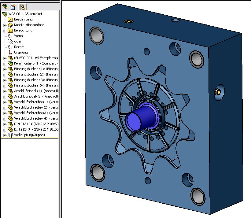

Die Stützleisten, das Auswerferpaket, und die hintere Aufspannplatte ergeben sich aus der Größe des Steuerteils und werden von den Dicken abgesehen automatisch angepasst. Nun ist die Form fertig (Form10) und bekommt zur Kontrolle noch einen Spritzling. Dazu werden vom Steuerteil einfach alle Formbestandteile abgezogen. (Form11)
Nachteile dieser Vorgehensweise:
- Die Auswerfer sind nur in Standardlängen verbaut. Eine Einzelanpassung war mir bisher zuviel Arbeit, und so haben die Spritzlinge die Auswerfer als Stangen mit dabei, wenn man sie nicht händisch abschneidet. (ebenfalls Form11)
- Seit Einführung der Formtrenntechnik durch SWX hatte ich zuwenig Aufträge in dieser Richtung, um die Technik einzubauen, auch wenn das sicher Vorteile hätte.
- Mit SWX2005 und SWX2006 funktioniert das komplette Durchrechnen nicht zuverlässig wenn sich am Teil noch etwas geändert hat. SWX2007?? SWX 2008 (Beta Version) arbeitet wieder einwandfrei. Weitergehende Tests habe ich noch nicht gemacht.
Vorteile dieser Vorgehensweise:
- Alle Teile sind schon in Assemblys zusammengefasst. SWX generiert standardmäßig nur AS, DS und die Schieber. Weitere 30-50 Teile fehlen und müssen jedes Mal einzeln ergänzt werden.
- Die Featurebäume aller Teile sind kurz. Die Form funktioniert schnell und ist doch durchgehend parametrisch.
- Mein persönlicher Rekord für eine 50-fach Form mit Abstreifplatte liegt bei 26 Stunden (alles lief glatt). Die gezeigte Kettenradform benötigte etwas mehr als 30 Stunden.

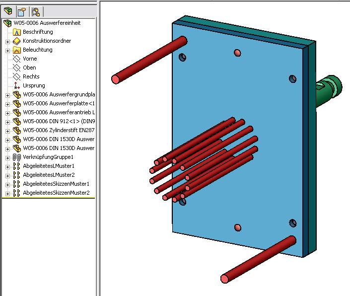

erstellt am: 30. Apr. 2008 09:52    Editieren oder löschen Sie diesen Beitrag!  <-- editieren / zitieren -->   Antwort mit Zitat in Fett Antwort mit kursivem Zitat    Unities abgeben: 1 Unity (wenig hilfreich, aber dennoch)2 Unities3 Unities4 Unities5 Unities6 Unities7 Unities8 Unities9 Unities10 Unities Nur für MHofmann 10 Unities + Antwort hilfreich
Hallo MHofmann,

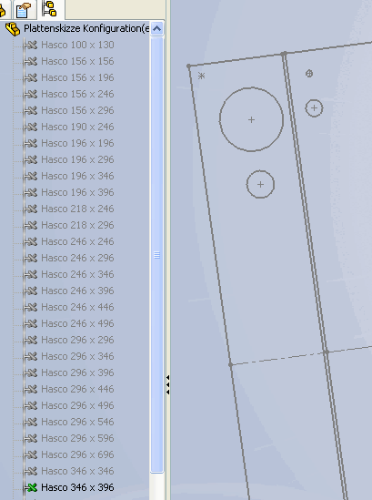

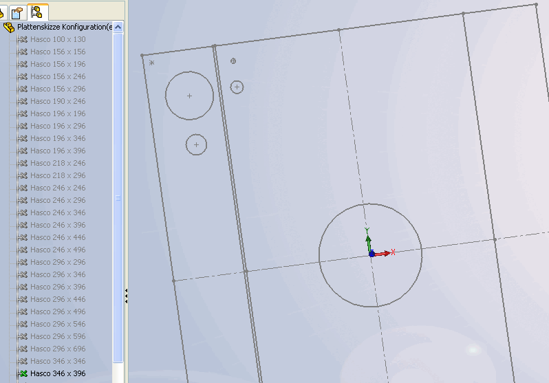

wir haben ein "Masterskizze" in der Baugruppe, natürlich über Konfigurationen gesteuert, wenn sich, ja der Formaufbau vergrößern sollte dann einfach die andere Konfig anwählen und denn warten, und hoffen normalerweise geht's (zumindest bei mir) ohne Probleme.
Es ist am Anfang einwenig Arbeit bis alles funktioniert hat aber jetzt da es geht, geht's halt viel einfacher.
Was noch anzumerken wäre, wir haben nur auf einer Seite die Löcher vermaßt, und auch drin, siehe Bild.
Ich hoffe es hilft Dir auch einwenig weiter.
Gruß Mc Fly
