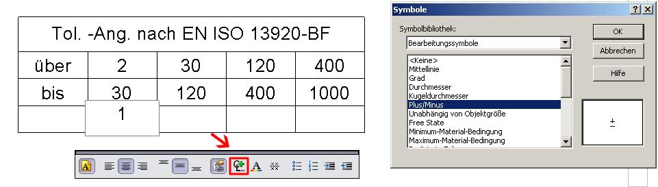

Ich möchte in eine allgemeine Tabelle ein Symbol einfügen. Dürfte rein theoretisch ja kein Problem sein, weil es dafür ja soger einen extra Button gibt, aber leider tut sich überhaupt gar nichts, wenn ich das Plus-Minus Zeichen ausgewählt hab und okay drücke, bleibt meine Zelle leer.
Gibt es da irgendeinen Trick, ist das wieder mal so ein Fehler, der nur bei mir auftritt oder ist das ein allgemeiner Bug in 2008? Ich meine, ich hätte das mit SWXSolidWorks 2007 ohne Probleme gemacht.

Hallo Nina,
schreib das ± doch einfach rein.
Alt gedrückt halten und 241. Geht auch schneller als irgendwo rumzuklicken.

Also ich habs jetzt mal ausprobiert:
Allgemeine Tabelle erstellt, das Symbol angeklickt, Fenster erscheint, Doppelklick auf "Plus/Minus" und schon war es da.
Gruß, Ramona

es kann mehrere Ursachen haben, wenn das nicht funktioniert. Also zunächst mal überprüfen, ob das Symbol mit in den Text reinkommt oder ob es "nur" an der grafischen Darstellung hapert.
Klick mal den Text an, so dass du etwas einfügen kannst und schreib dortrein <MOD-PM>, genauso in Großbuchstaben in spitzen Klammern. Das ist tatsächlich der "Code", aus dem SolidWorks dann das Plus/Minus-Zeichen macht und darstellt. Sobald du die spitze Klammer zu machst sollte das ganze verschwinden und statt dessen das +/- Symbol da sein.
Falls das nicht verschwindet kommt dein Rechner irgendwie mit der Datei gtol.sym nicht zurecht und kann die nicht richtig auflösen. Manchmal klappt es auch einfach mit der Umsetzung in Grafik nicht. Das passiet vor allem dann, wenn wieder im TEMp Verzeichnis jede Menge Müll stehen geblieben ist. Einfach mal alles zu machen, im Explorer in der Adresszeile %TEMP% als Verzeichnisnamen angeben, dann kommst du in dein eingestelltest Verzeichnis für die temporäre Ablage. Dort alles Löschen, was sich löschen lässt.
Alternativ kannst du ab der 2008 auch das SldRX dafür nutzen, da ist ein Reiter "Systemwartung" dazu gekommen, wo du das aufräumen des TEMP Bereichs auch erledigen lassen kannst.
In den allermeisten Fällen geht es danach wieder.

Wenn ich <MOD-PM> schreibe erscheint das Zeichen. So weit so gut.
Ich habe gerade das Temp Verzeichnis geleert, aber das wird bei mir eh automatisch bei jedem Rechnerstart erledigt. Das hat mich leider nicht weitergebracht, das Symbol will immer noch nicht. Das hab ich aber auch schon vermutet, weil das Problem bei allen Rechnern unserer Abteilung auftritt.
Ich finde es seltsam, es funktioniert ohne Probleme bei einem Bezugshinweis, ich kann auch das Symbol, das ich in einem Bezugshinweis eingefügt habe kopieren und in der Tabelle einfügen.
