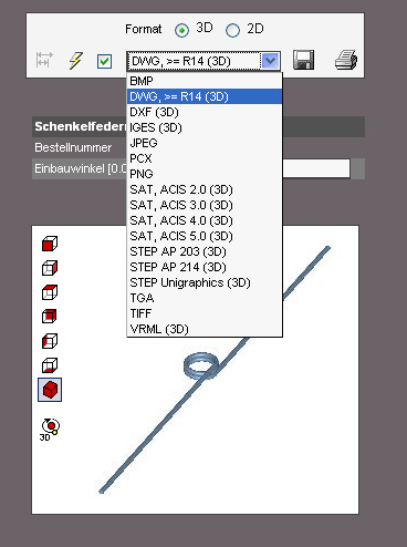

Also ich würde für den Import nach Solid Works einfach von der Gutekunst Seite ein "Step 203" auswählen (siehe Bild)...
Dann sollte ein Import doch möglich sein oder ?!
Soweit ich weiß kann SW keine 3D DXF/DWG verarbeiten.
