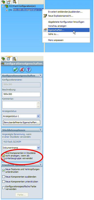

erstellt am: 28. Apr. 2008 00:15    Editieren oder löschen Sie diesen Beitrag!  <-- editieren / zitieren -->   Antwort mit Zitat in Fett Antwort mit kursivem Zitat    Unities abgeben: 1 Unity (wenig hilfreich, aber dennoch)2 Unities3 Unities4 Unities5 Unities6 Unities7 Unities8 Unities9 Unities10 Unities Nur für the driver 75 10 Unities + Antwort hilfreich
...Martin meint:
in der BG (die mit den verschiedenen Materialien)  mit rechter Maustaste die relevante(n)  Konfig(s)  anwählen, => Eigenschaften => Haken setzen bei "Kind-Komponenten in Stückliste nicht anzeigen, wenn als Unterbaugruppe verwendet", siehe JPG.
Dann die Datei-Eigenschaften der BG definieren (Benennung, Bestell-Nr. usw.).
Walter
