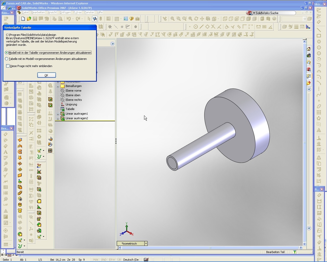

ich habe folgendes Problem!
Ich möchte gerne mehrere Teile erstellen, deren Maße ich mit einer externen Excel-Tabelle steuern möchte! Alle Teile sollen auf die gleiche Tabelle zurückgreifen und sich bei Änderung der Excel-Tabelle automatisch anpassen! Ist das möglich oder muss ich jedesmal die Tabelle erst in SolidWorks aktualisieren???
Vielen Dank!

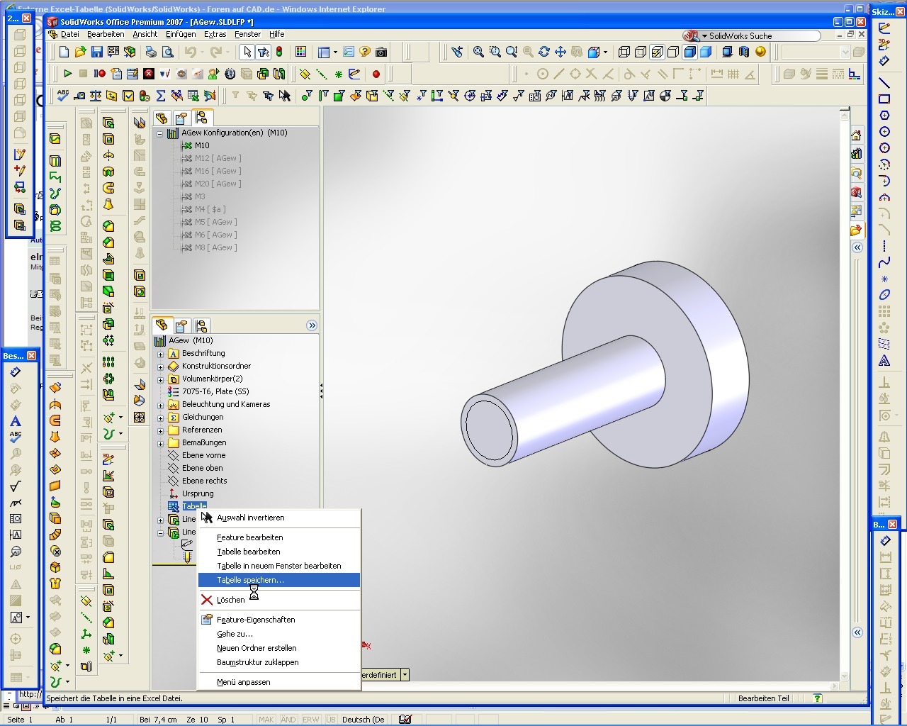

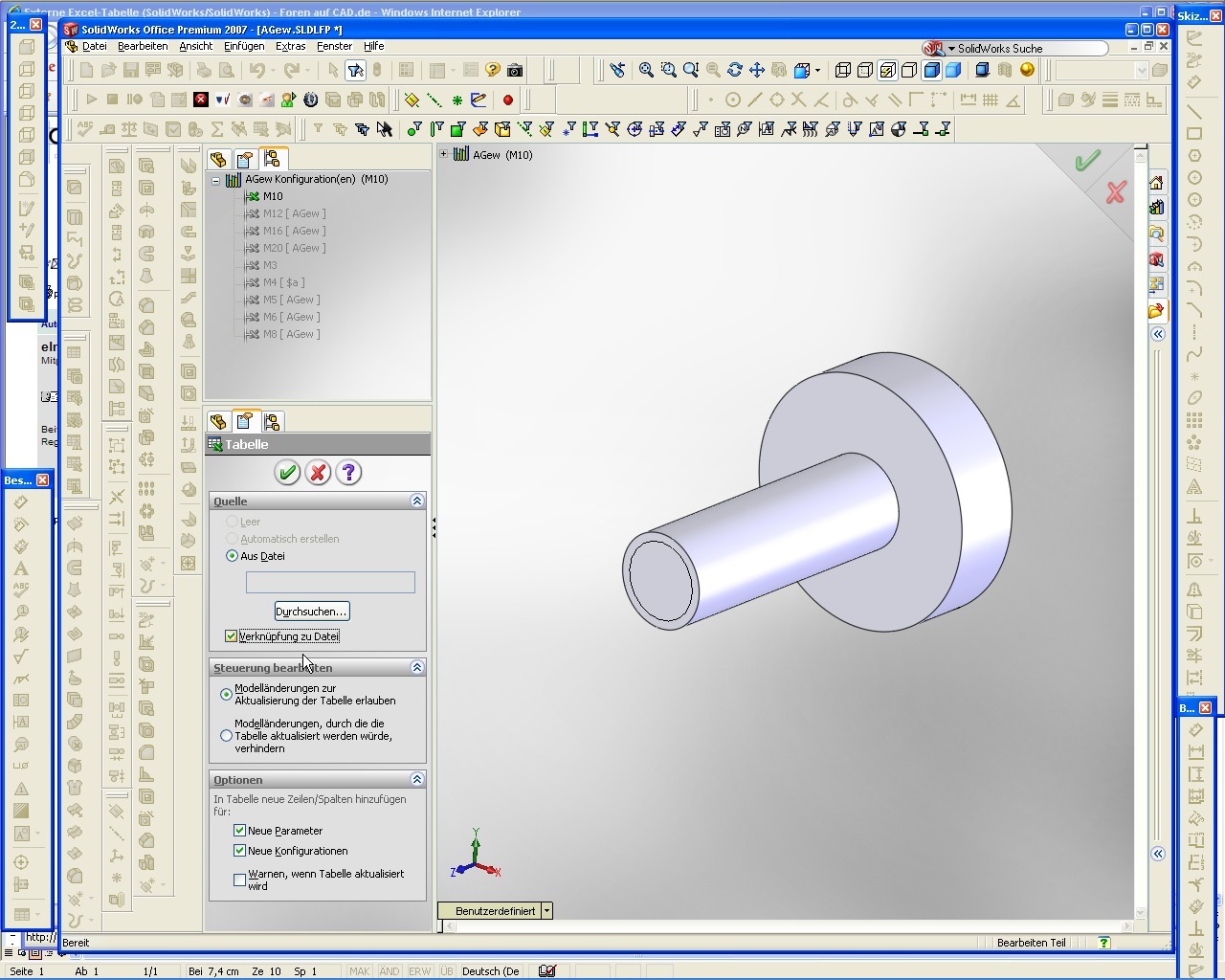

  Hi elmanolito,
es ist möglich:
1. Tabele erstellen und speichern.
2. Tabele aus Datei erstellen und verknüpfen (in einem weiteren Teil).

Danke, das hab ich auch schon gemacht, aber das ist leider nicht die Antwort auf meine Frage! Ich will meine Bauteile über eine externe Excel-Tabelle steuern d.h. wenn ich in der externen Tabelle ein Maß ändere, soll sich das Bauteil automatisch auch ändern, ohne dabei die Tabelle erst wieder in SolidWorks aufrufen zu müssen!

Hi elmanolito,
dann hast Du etwas falsch gemacht! Normalerweise nach der Änderung im Exel kommt beim Öffnen des Teils so was.....
G.  thomas
