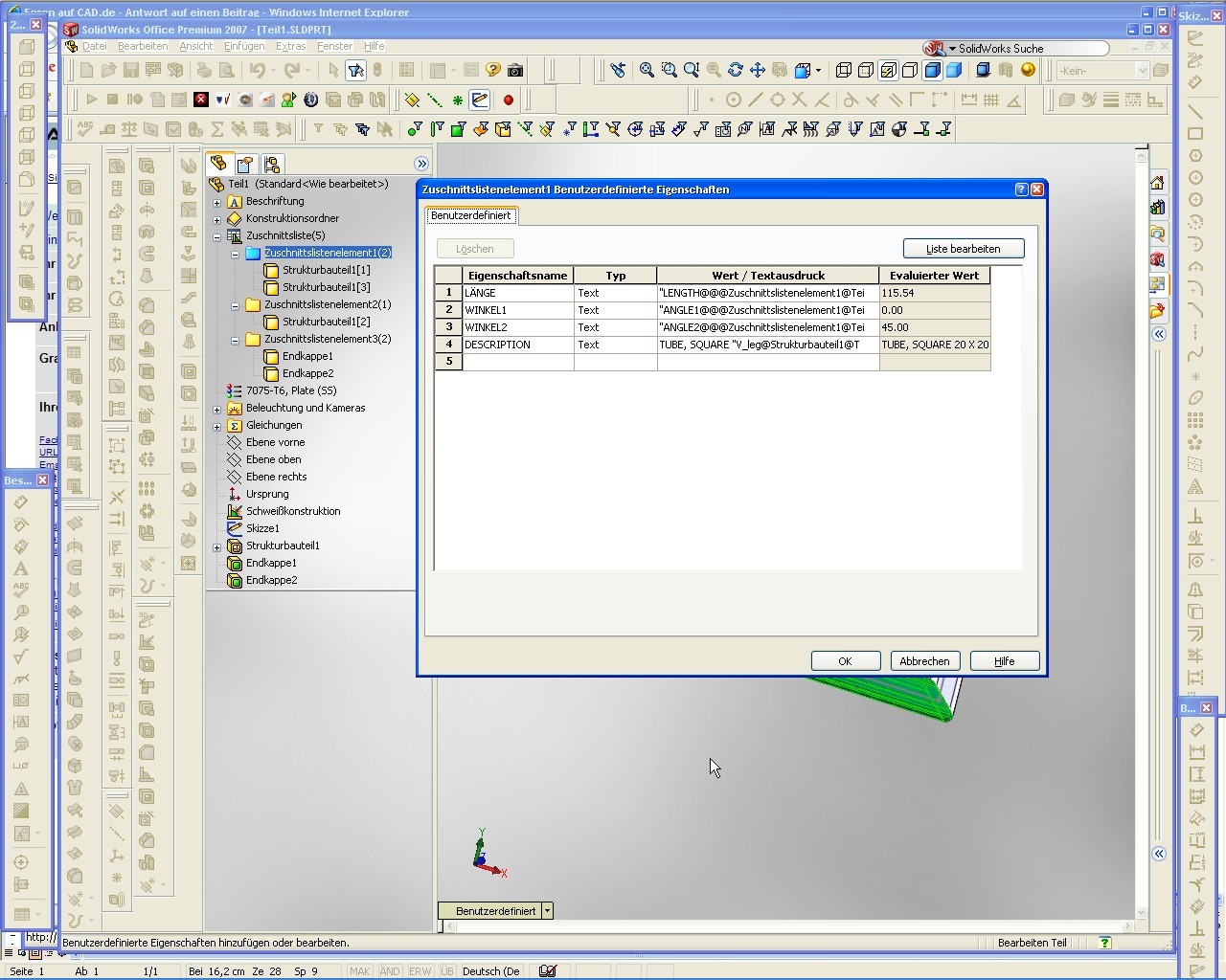

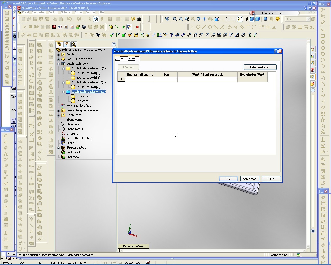

Hi @ all,
Arbeite mich gerade in die Schweisskonstruktion ein, funktioniert auch schon
recht gut. Ein paar Beiträge haben mit auch ein paar wertvolle Infos gegeben.
Wenn ich ein Schweissprofil nehme, werden die Eigenschaften für die
Zuschnittsliste auf der Zeichnung sauber gefüllt.
Wenn ich aber eine Endkappe oder ein selber definiertes Blech erstelle, bekomme
ich das in der Zuschnittsliste auch angezeigt, doch leider sind die Eigenschaften
leer.
Gibt es eine Möglichkeit, dass in den Eigenschaften des Ordners wo die Zuschnittteile abgelegt werden, die Eigenschaftsliste vorhanden ist?
Die Liste für die Auswahl ist abgefüllt, nett währe aber, wenn die bereits
eröffnet daherkommen.
Bild "ist" so wie es ist
Bild "soll" wie ich es möchte
(Beim Bild ist sieht man auch die Liste welche vorbereitet ist)
Mike

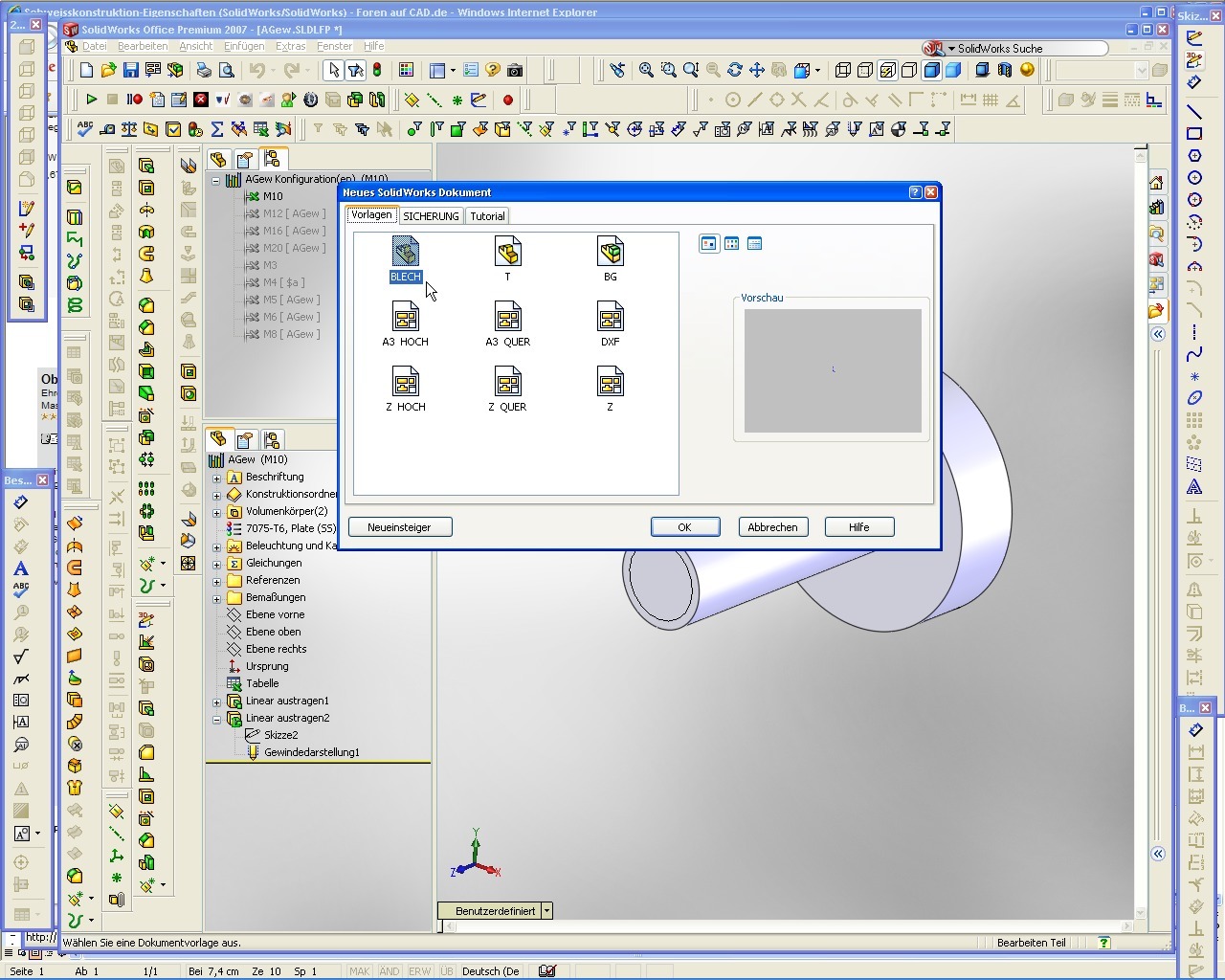

Hi Mike,
es erinnert mich stark an meine Anfänge mit SWX. Da waren  ( in den Vorlagen ) die Eigenschaften nicht vorhanden. Resultat - in den Zeichnungen mit allem drum und dran habe ich bei den "alten Modelen" in die Röhre geguckt. Fazit - alles was nicht eingetragen ist wird auch nicht angezeigt.
Ich bastle mir jetzt spezifische Vorlagen für Teile, Blechteile und Schweißteile wo alles wie ich es brauche auch drinn ist.
G.  thomas

Hi Mike,
muß ich Dir leider beichten, daß meine SWX-Schweißkentnisse noch bescheiden sind.
Die Schweißkappe wird einer Schweßbaugruppe zugefügt - it das so?
Wenn ja dann ist das ja kein Problem- beim Erstellen von eimem neuen Teil kann man eine Vorlage wählen.. ( wie bei mir zB. beim Blechteil BLECH).
G.  thomas

Servus Mike, ich glaub nicht dass das so geht wie du dirs vorstellst.
Wenn du eine Schweisskonstruktion nur mit Strukturbauteilen erstellst werden die Eigenschaften aus den vorbereiteten Profilen (die man sich auch selbst erstellen kann) geladen,  so wie in den Profilen eingestellt. Wenn du aber ein anderes Feature (z.B. eine einfache Platte als Austragung)erstellst wird in der Zuschnittsliste nur ein leeres Zuschnittslistenelement erstellt das du dann selber mit den eigenschaften ausfüllen musst.
Wüsste nicht das es dafür schon Vorlagen gibt die man wie in dem Screenshot "Soll" vorbereiten kann.
Wenn du selber Profile erzeugen willst geh am besten den Pfad zu den Schweisskonstruktionsprofilen (Extras->Optionen->Dateipositionen) nach, da liegen dann in den entsprechenden Ordnern die Profile.
Am besten (wenn möglich) alles im Schweissteil aus Profilen erstellen, auch einfache Platten, dannn entfällt die Editiererei in der Zuschnittsliste.
Bei der Endkappe bleibt soweit ich weiss leider nichts anderes über.

Hi Mike,
hab es nachvollziehen können was du genau meinst. Ist natürlich dezent gesagt ....
Bei den Strukturbauteilen hollt SXW die Vorlage Zuschnittliste.sldwldtbt. Bei den Kappen dagegen keine ( oder eine leere) . Ehrlich gesagt weiß ich nicht ob man es umgehen kann.
Somit ist das was ich oben vorgeschlagen habe Käse und wird nichts bringen.
Ist noch viel Arbeit vor uns.
G. thomas

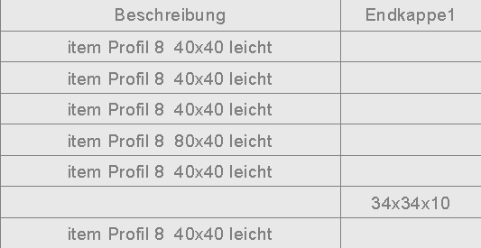

Hi Oberli Mike
spiel auch grad rum
manuel gehts- siehe Bild=> aber es soll ja automatisch gehen
mfg Nobbi

erstellt am: 04. Mai. 2008 09:21    Editieren oder löschen Sie diesen Beitrag!  <-- editieren / zitieren -->   Antwort mit Zitat in Fett Antwort mit kursivem Zitat    Unities abgeben: 1 Unity (wenig hilfreich, aber dennoch)2 Unities3 Unities4 Unities5 Unities6 Unities7 Unities8 Unities9 Unities10 Unities Nur für Oberli Mike 10 Unities + Antwort hilfreich
item.zip
Hi Oberli Mike
geht automatisch
siehe Beispiel -vielleicht gehts noch besser
mfg Nobbi

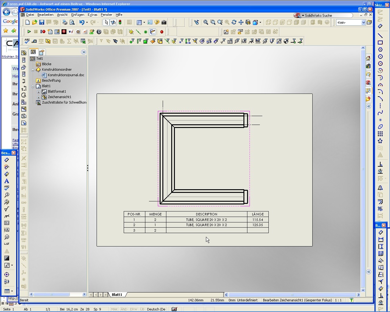

Guten Tag
bei der Definition der Strukturprofile gebe ich in den Eigenschaften die Beschreibung ein. (zB. 4kt-Rohr 40x40x2 Materialnummer).
Somit werden auf der Zeichnung, bei Einblendung der Tabelle Zuschnittsliste die
Teilenamen mit ihren Längen dargestellt.
Suche nun noch eine Möglichkeit die komplette Zuschnittsliste als Text im Modell anzuzeigen. Natürlich mit den jeweiligen Beschreibungen.
Oder auch die Beschreibung der Teile als Namen für das jeweilige Zuschnittelement(n)zu verwenden. (Featurebaum wäre dann aussagekräftiger)
Hat da jemand Kenntnisse?
