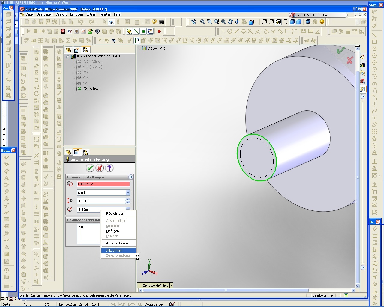

  Hi an Alle,
kann mir Jemand sagen wofür das hier gut ist?
G.   thomas

Ich nicht...

Also ich kann das auch nicht erklären
Aber ich kann nur sagen das so was in SWXSolidWorks 2006 noch nicht gab

das gibts bei mir ger nicht^^ Und hab auch SWX 2007

Hallo.
Habe Office Professional 2007.
Dieser Punkt ist KEIN gewindespezifischer Punkt.
Er kommt jedem editierbaren Feature per Rechtsklick auf
ein Feld, in dem Texteinträge zulässig sind (also kein
Pulldown-Menü ...)
Beispiel:
Ich erzeuge eine Basis-Rotation und rechtsklicke in das
Feld wo drinsteht "360°", dann kommt das auch.
Was NOCH interessanter ist ...
Was bitte macht "Zurückwandlung" ?
Bleibt stets grau ...
Meine Vermutung:
"Überbleibsel" von der Programmierung.
Hat möglicherweise was mit der Wandlung String > Zahl und
zurück zu tun ...
Roland
