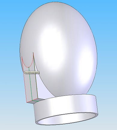

Hallo zusammen
Ich häng an einem wahrscheinlich banalen Problem fest:
Ich muss eine Rippe erstellen, die tangential zu Mantel ist. (Siehe Bild)
Unten ein runder Flansch, oben einen Elippsen-Mantel. Und auf die Fläche der Ausformung kommt diese Rippe.

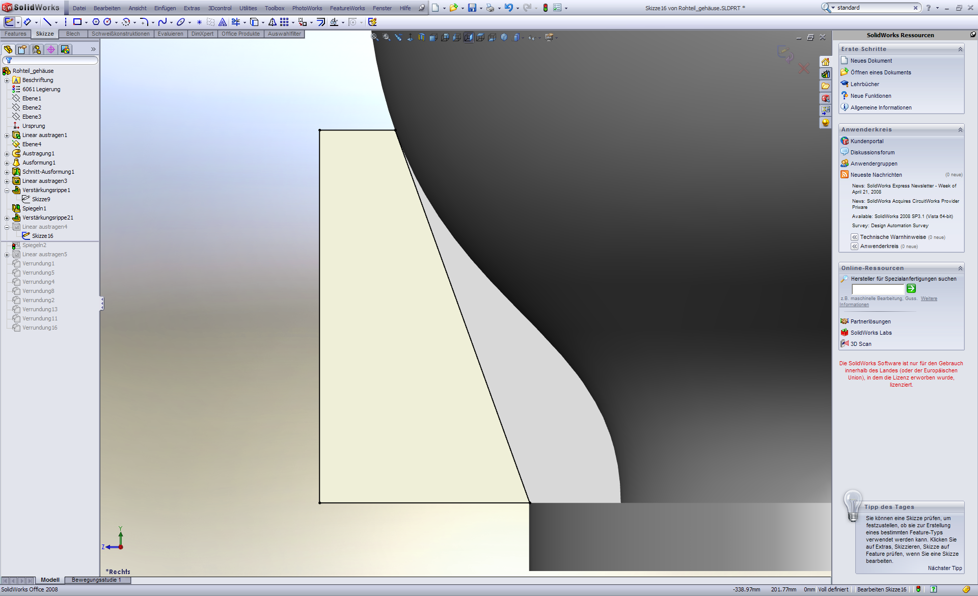

Nun habe ich versucht mit dem Rippen-Feature eine Rippe zu erstellen, hat leider nicht geklappt.
Hab somit mit dem Rippen-Feater eine Rippe erstellt, die weiter raus geht (siehe Bild), um dann den teil der zuviel ist wegzuschneiden (gelber teil).
Das Problem ist eigentlich, dass es mir nicht aufgeht mit dem tangentialen Überlauf auf die Ausformungsfläche, da das Rippen-Feature auf der äusseren Fläche gerade ist, das selbe oben beim Flansch. (2.tes Bild)
Versteht mich jemand?
Wäre für Tipps und Tricks dankbar
Danke im Voraus.

Hi Dave,
...Versteht mich jemand?...
nein.
Mache ne Skizze mit kantenübernahme (Kontur wie Du es haben möchtest) und trage es symetrisch aus.

ich glaub es liegt an der Tangentialität.
dann laufen die entstehenden Kanten nämlich an dem Ellipsoiden vorbei ...
ziehst du die Linie etwas kürzer, geht es.
Gruß, Christian
p.s - Rippenfunktion mit offenem Linienzug, der an beiden Enden an den Körper stößt!

Hallo Dave,
mit Hilfe von Christian habe ich Dich verstanden. Du kannst die tangentiale Rippe erzielen, indem Du besagten "gelben" Bereich mit einem "Oberflächenschnitt" entfernst.
Dafür musst Du eine Oberfläche tangential an deinem Ellipsoid erzeugen. Ausgangsbasis dafür könnte eine Schnittkurve sein, die den Ellipsoid an der Stelle schneidet, an der die Rippe auslaufen soll. Du könntest dann ein Segment des Querschnittes (Kreisquerschnitt bei regelmäßigem Ellipsoid) entlang einer Linie zur Oberfläche austragen. Richtung der Linie und Austragung ist dann natürlich der Winkel, in dem Du den Ellipsoid tangential berühren willst. Wenn die Oberfläche steht, nur noch den entsprechenden Schnitt ausführen.

Führt genau zum gleichen Problem, dass ich nachher an der runden Mantelfläche einen Absatz habe....
@clownfisch: werde ich ausprobieren, danke

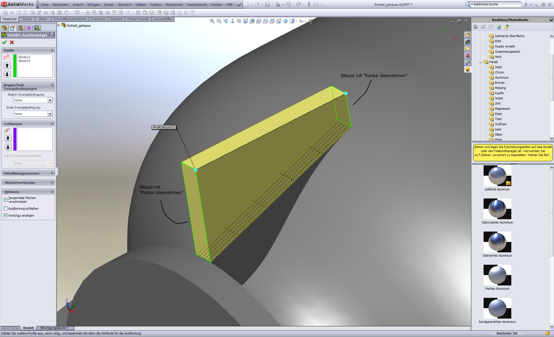

Danke für die Tipps
Ich habs jetzt hinbekommen.
Habs jetzt mit einem ausgeformten Schnitt gemacht.
- Mit dem Rippenfeature eine Rippe erstellt, die nicht tangential, sondern einen beliebigen Abstand zum Mantel hat.
- oben und unten an der Rippe eine Skizze mit Kontur übernehmen (damit man die Rundungen mitnehmen kann)
- zwischen den beiden Skizzen einen ausgeformten Schnitt erstellt.
- Fertig ist eine Rippe mit einem runden Steg, der verlaufend zwischen den beiden Flächen ist! (Kreis und Ellipse)

Hallo Dave,
ich gratuliere zur Lösung!
Mir ist gerade noch etwas eingefallen. Wenn der Querschnitt durch den Ellipsoid in der Höhe wo die Rippe ausläuft kreisrund ist, hättest Du natürlich auch einen rotierten Schnitt machen können.

Daran hab ich natürlich auch gedacht
aber der Querschnitt ist an dieser Stelle eben nicht kreisrund...
Aber danke trotzdem
