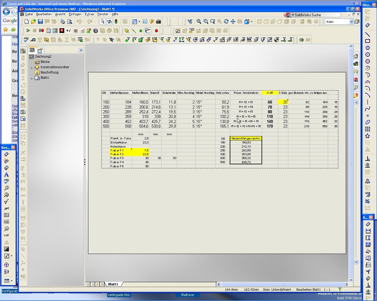

dat hab ich auch. Und bei mir (wie im Bild oben) geht. Offne eine neue Zeichnung und prüfe noch mal die Option Objekt aus Datei einfügen.
G.  thomas

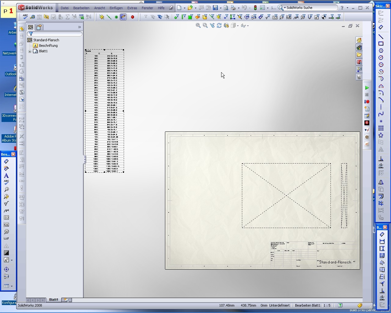

Hallo myca,
jo- liegt dann links neben der Zeichnung. Zumindest bei Dir. Bei mir rückt bei "alles zeigen" nur die Zeichnung etwas nach rechts, weil sich links irgenwas unsichtbares breitmacht. Wenn ich nur wüsste, wie ich das Ding sivhtbar bringe. Im FeatureManager taucht da ja nix auf? Weil dann könnte ich es dort markieren, und auf ein Kontextmenü "einblenden" hoffen oder so was... Danke für Deine Mühe, U´s gehen raus. Versuche das morgen nochmal beim Kollegen, der auch testet. Vielleicht muss ich nochmal neu installieren. Hast Du SP1 oder schon den SP3?
cu boffix
