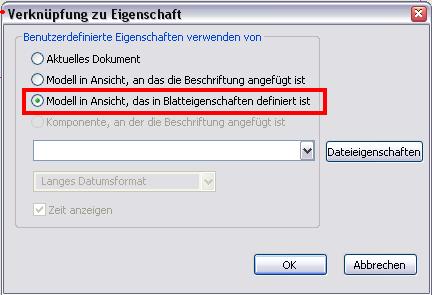

Kann mir jemand erklären wie ich Bezugshinweise auf einer Zeichnung erstelle? Wie z.B für die Zeichnungsnummer die Materialbezeichnung usw. kann ich das irgendwie mit dem Volumenmodell verknüpfen, damit ich den Zeichnungskopf automatisch ausfüllen lassen. Wenn ich das Volumenmodell in die Zeichnung einfüge.

Mit "Modell in Ansicht, das in Blatteigenschaften definiert ist"
