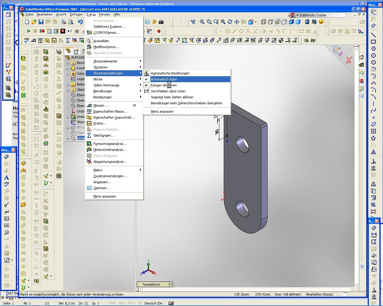

Ich möchte eine von dem Programm FluidDRAW (Fa. Festo) erzeugte DXF-Zeichnung in eine SolidWorks 2007 Zeichnung importieren. Ich habe das DXF in eine vorhandene Zeichnung (leeres Blatt) importiert. Nun sagt mir SolidWorks dass der automatische Lösungsmodus ausgeschaltet wurde und bei Bedarf wieder eingeschaltet werden kann.
Nur WO oder WIE???

Hi Martin,
Hier................

Hi Thomas,
vielen Dank für die schnelle Reaktion. Auch wenn ich den Wald vor Bäumen manchmal nicht sehe, diese Option ist bei mir aktiviert. Trotzdem erscheint diese Meldung jedesmal wenn ich einen Linienendpunkt anfassen und ziehen will.

Hi Martin,
beim DXF-import ist das Ausschlaten von dem ALM bei zu vielen importierten Elementen standard. Wie das bei Dir ist - ?

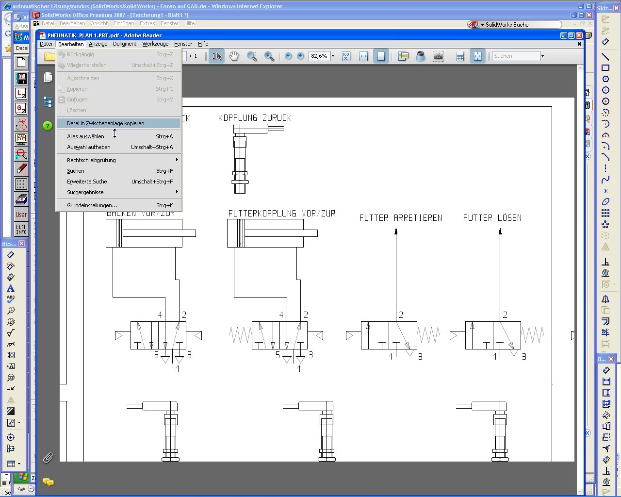

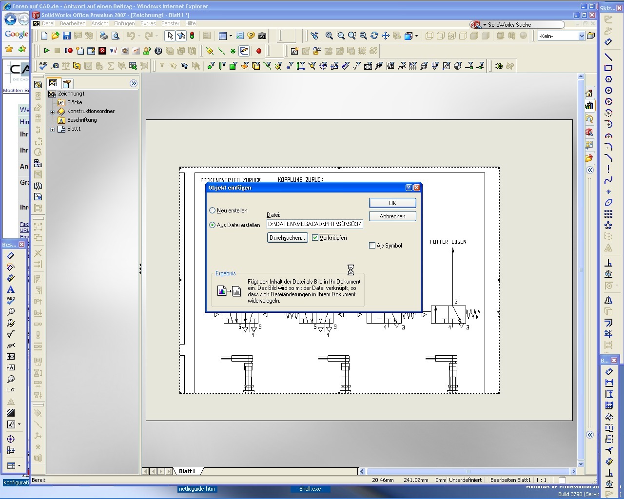

Aus jeder Anwendung kann man drucken. Aus Festo auch. Man duckt über den PDF-Creator (ist quasi auch ein Drucker) eine Pdf-Datei. Die kann man über einfügen Objekt aus Datei erstellen (mit VERKNÜPFEN HACKEN EIN) auf die Zeichnung pflanzen! Fertig.
Hab jetzt keine Zeit es zu probieren - das überlasse ich Dir. Bitte um Rückmeldung!!!

Hi Thomas,
ja das funktioniert. So komme ich zu einigermaßen vernünftigen Ergebnissen.

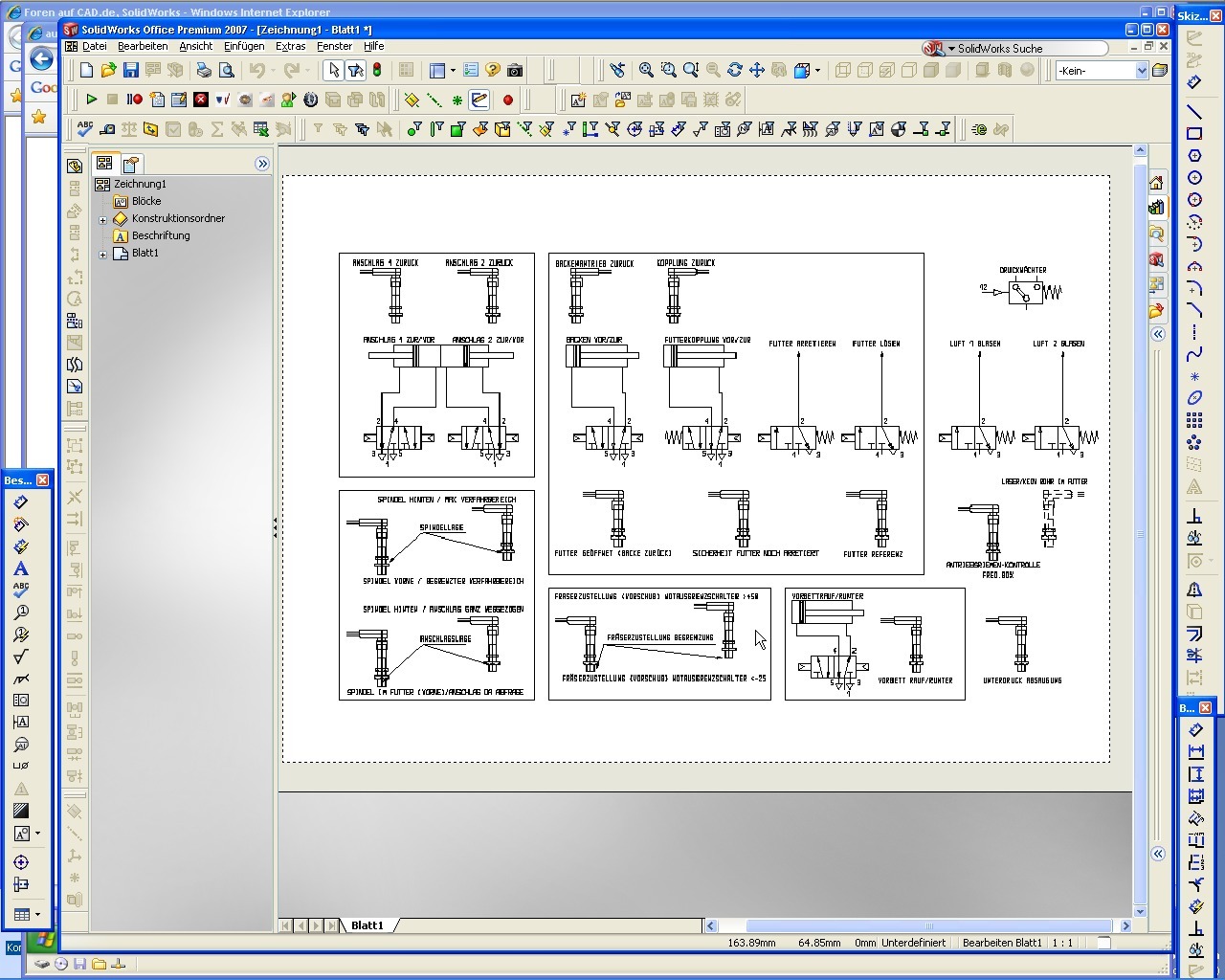

es hat mir doch keine Ruhe gelassen.....
Funzt PERFECT! (Änderungen werden automatisch mitgezogen)
G.   thomas

Hi Thomas,
natürlich hast Du recht, das funzt PERFECT!
Leider kann ich nur die Originaldatei von FluidDraw nicht in unserem SAP-System unterbringen, so dass dies für mich leider eine provisorische Übergangslösung ist, bis die Verarbeitung von Pneumatikplänen bei uns geregelt ist.
