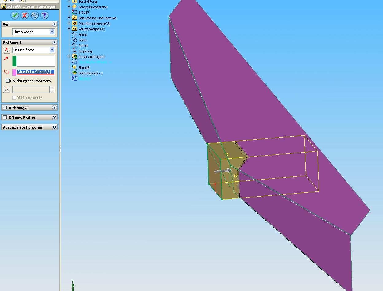

erstellt am: 22. Apr. 2008 11:26    Editieren oder löschen Sie diesen Beitrag!  <-- editieren / zitieren -->   Antwort mit Zitat in Fett Antwort mit kursivem Zitat    Unities abgeben: 1 Unity (wenig hilfreich, aber dennoch)2 Unities3 Unities4 Unities5 Unities6 Unities7 Unities8 Unities9 Unities10 Unities
Hallo myca,
das Teil ist ausgetragen "bis Oberfläche" eines anderen Teils. Deswegen diese (hier grünen) Stege, die weg müssen.

erstellt am: 22. Apr. 2008 11:30    Editieren oder löschen Sie diesen Beitrag!  <-- editieren / zitieren -->   Antwort mit Zitat in Fett Antwort mit kursivem Zitat    Unities abgeben: 1 Unity (wenig hilfreich, aber dennoch)2 Unities3 Unities4 Unities5 Unities6 Unities7 Unities8 Unities9 Unities10 Unities Nur für Kayyy 10 Unities + Antwort hilfreich
Original erstellt von Kayyy:
Und jetzt auf Fläche löschen klicken...

Leg dir doch eine neue Oberfläche auf das Solid mit den Flächen die du haben willst und verbinde die fehlenden Teile der Oberläche. Dann mit dem Abspalten-Feature die überstehenden Teile entfernen...

Hallo Kay,
So weit ich das sehen kann, wäre die einfachste Lösung, wenn du vor dem Einbuchten die Oberfläche deiner Dachschrägen mit Offset 0 in einen Flächenkörper kopierst. Dann kommt die Einbuchtoperation die unerwünschte Strukturen hinterlässt. Diese kanst du dann ganz simpel von vorne mit einem Schnitt bis Oberfläche wegschneiden, da du noch die Originalfläche (als Kopie) hast.

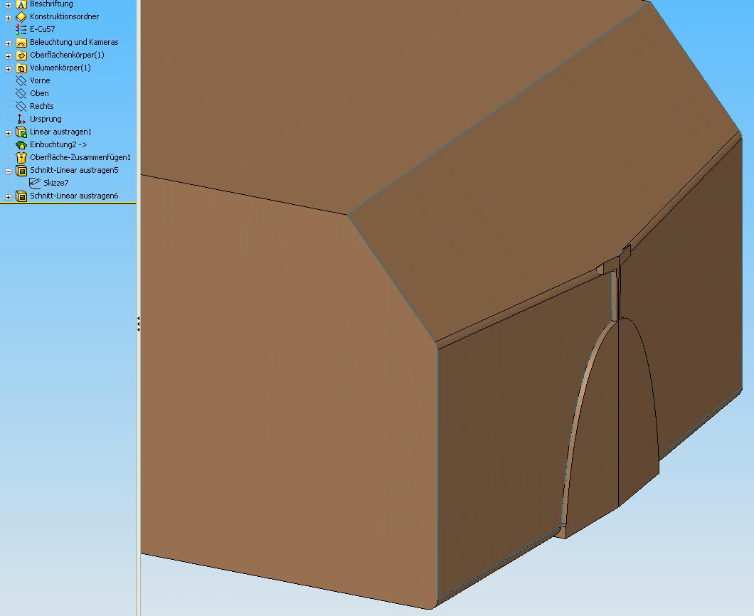

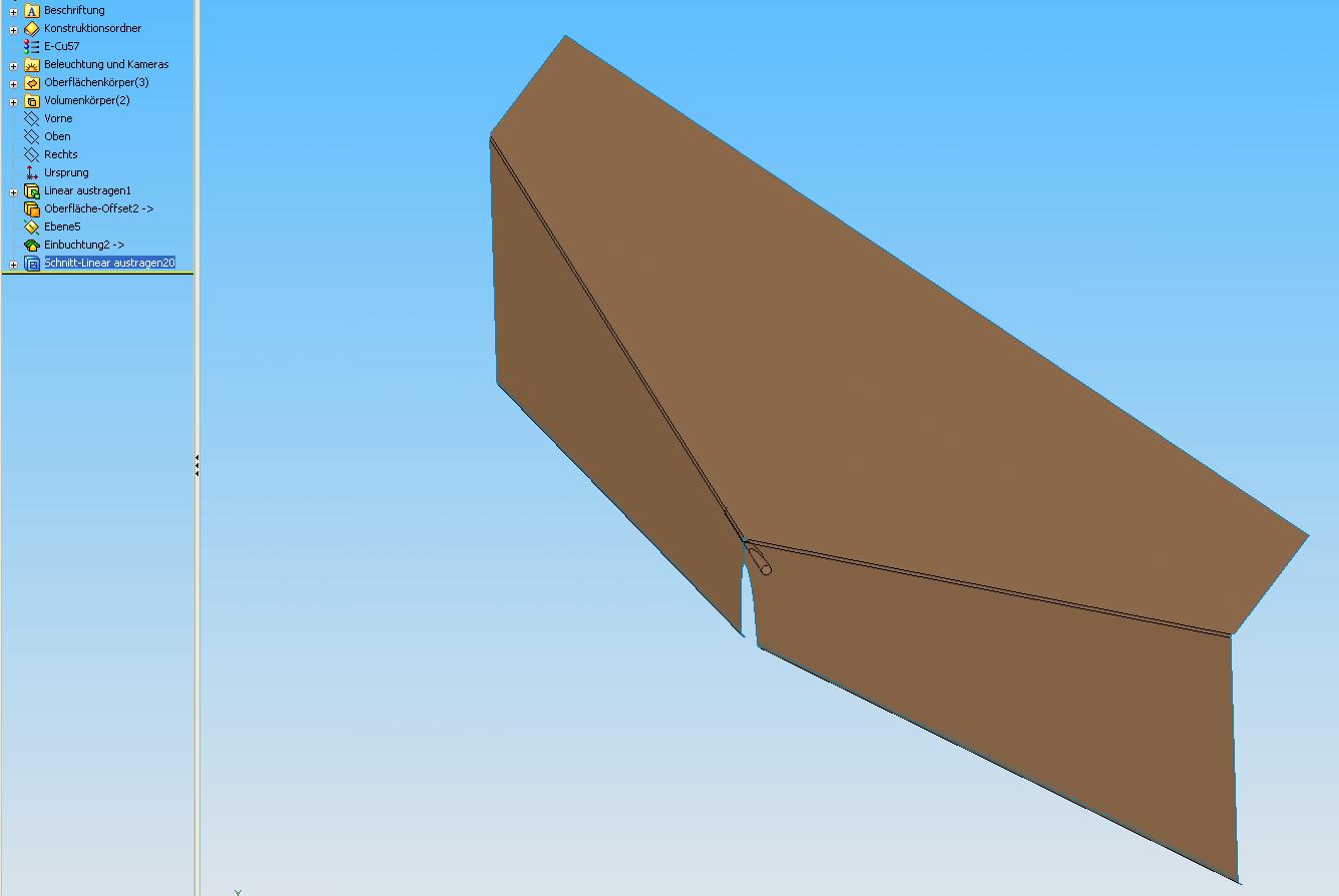

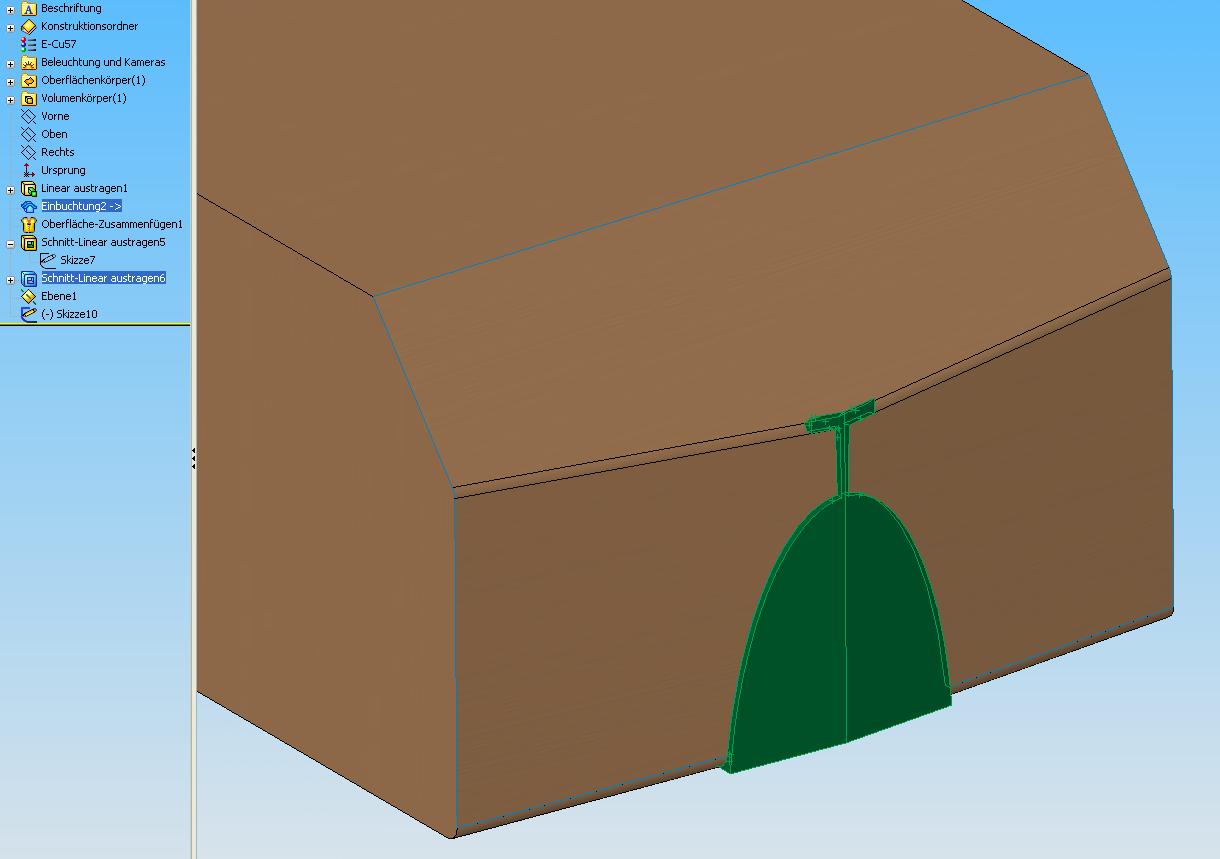

erstellt am: 23. Apr. 2008 09:34    Editieren oder löschen Sie diesen Beitrag!  <-- editieren / zitieren -->   Antwort mit Zitat in Fett Antwort mit kursivem Zitat    Unities abgeben: 1 Unity (wenig hilfreich, aber dennoch)2 Unities3 Unities4 Unities5 Unities6 Unities7 Unities8 Unities9 Unities10 Unities
Hallo Jonischkeit,
genau das habe ich versucht, der Schnitt geht aber dennoch durch das ganze Teil hindurch (S. Bild 1). Was übrig bleibt ist die Offset-Oberfläche und ein Stück Radius. (Bild 2)
Habe auch versucht alles einzeln weg zu schneiden. Nach ca. 10 Ebenen und genau so vielen Schnitten war das Ergebnis nicht zufriedenstellend.

erstellt am: 23. Apr. 2008 09:49    Editieren oder löschen Sie diesen Beitrag!  <-- editieren / zitieren -->   Antwort mit Zitat in Fett Antwort mit kursivem Zitat    Unities abgeben: 1 Unity (wenig hilfreich, aber dennoch)2 Unities3 Unities4 Unities5 Unities6 Unities7 Unities8 Unities9 Unities10 Unities Nur für Kayyy 10 Unities + Antwort hilfreich
Hallo Kay,
... die Oberfläche hat aber Löcher bzw. Schlitze. Diese liegen in einer Ecke mit Radien, sodass ich die Oberfläche auch nicht geschlossen bekomme.
deswegen funktioniert auch nicht der von Michael vorgeschlagene Schnitt. Du musst also zuerst die Fläche definieren (reparieren), die Du hinterher als Außenfläche haben willst. Ich fürchte da kommst Du nicht drumrum. Das kann doch aber bei der Geometrie die Du hast nicht so schwer sein? Reicht da nicht eine ausgetragene Oberfläche von der Kontur, die oben in den Radius übergeht? Im Zweifelsfall wirklich mal das Modell hochladen!

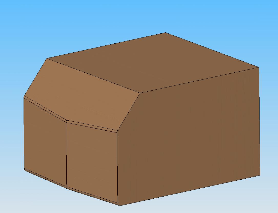

erstellt am: 23. Apr. 2008 15:45    Editieren oder löschen Sie diesen Beitrag!  <-- editieren / zitieren -->   Antwort mit Zitat in Fett Antwort mit kursivem Zitat    Unities abgeben: 1 Unity (wenig hilfreich, aber dennoch)2 Unities3 Unities4 Unities5 Unities6 Unities7 Unities8 Unities9 Unities10 Unities
zip.zip
Nun gut hier ist das Miststück
...und so wie im Bild soll es aussehen.
