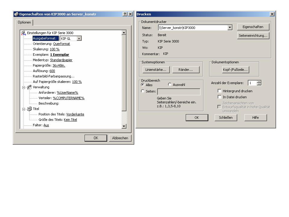

Wir haben seit neuestem einen neuen Plotter (KIP 3000). Jetzt tritt dort folgender Effekt auf: Bei Zeichnungen mit mehr als einem Blatt lässt der Plotter abr dem 2. Blatt Buschstaben und Zahlen ganz oder teilweise weg.
So wir aus Durchmesser 100 schnell mal 00.
Gibts vielleicht jemand, der ein ähnliches Problem hat oder hatte? Die Servicetruppe hat sich von mir inzwischen eine Plott-Datei geholt, weil scheinbar tüchtig ratlos....
Grüße, Micha

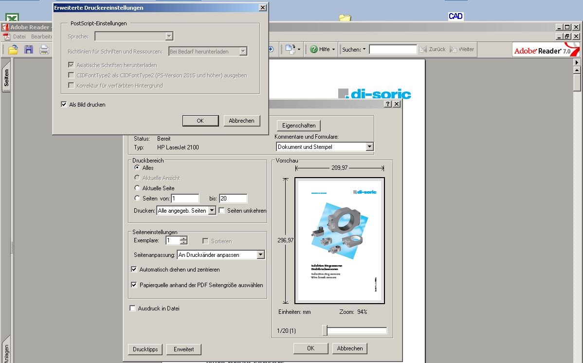

auch nicht beim PDF drucken? Dort müsste es eine Option geben "als Bild drucken", wenn es dann geht, hat Euer Drucker ein Problem mit den Schriftarten.

Der Drucker hat ne Festplatte mit ca. 50GB. Speicherfragen sind doch nur für GDI-Drucker interessant, wo der Rechner nur aufbereitete Druckzeilen an den Drucker schickt. Bei PS muss schon die die gesamte Seitenbeschreibung in den Speicher passen.
Ich habe mal die Treiberoptionen angehängt. Aber sorichtig was einstellen kann man da nicht.
Als Bild drucken habe ich auch beim Drucken aus Acrobatreader nicht gefunden.

die Einstellung versteckt sich unter dem Button Erweitert (siehe Bild)

ok. HaPe,
den Badden hab ich jetzt auch gefunden. Und funktioniert.Danke 10
Nur was hilft bei Drucken aus SWX? Keiner wird die Zeichnugen immer erst in PDF umwandeln. Klar, als Übergang sicher machbar aber ein Dauerzusatnd ist das nicht.
