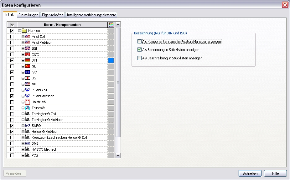

Guten Abend!
Unser betreuender Händler erzählte mal vor längerer Zeit, dass die Toolbox der 2008er Version in Deutsch sei (also Sicherungsring statt Circlip!). Auch hier im Forum wurde schon derartiges gemunkelt. Nun haben wir gerade die 2008er Version drauf (SP0) und es ist immer noch in Englisch. War das eine Ente?

Nix Ente, gehtst auf Menü Toolbox -> Konfigurieren -> und die Hacken setzten, dass für DIN und ISO die deutsche Bezeichnung reingeschrieben wird;
Es gibt jedoch zwei drei Fälle wo es im FM wieder auf Englisch kommt, aber auf der Stückliste sollte es immer auf Deutsch sein. Diese Probleme sollten dann mit SP4 "hoffentlich" gelöst sein.

Hi Daniel,
stellst du mir bitte einen kurzen Screenshot ins Forum, wo die Häkchen zu setzten sind.... Ich stell mich zu dumm dazu an.
Wenn ich bei Benennung einen Haken setze bleibt es in Englisch.
Grüße Günter

Das oberste Häckchen

Ging mir heute auch so. Da habe ich alle 3 Haken gesetzt. Nun scheint es zu gehen.
Stellt sich mir die Frage: Kann ich die einstellungen irgendwie exportieren?

Assistent zur Kopie der Anwendereinstellungen aufrufen und nur die Optionen exportieren oder einfach den REG-Key exportieren und diesen verteilen;
