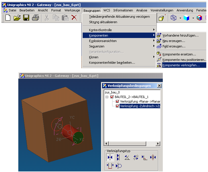

Hallo auch,
anbei ein uralt-Beispiel von UG-NX2
( war mir damals ein hardcopy wert )
=> die Anzeige der offenen Freiheitsgrade hilft manchmal schon!
Alle, dies das unterstützen wollen, schickt bitte dieses bild
als enhancement weg:
(1)https://www.solidworks.com/pages/services/subscription/enhancements/index.html
(2) Pfad assemblies+mate+troubleshooting mates
=> dort steht schon was (erste Reihe =degree of freedom)
Vielleicht sehen wir dann bei sowo2009-beta was neues...
