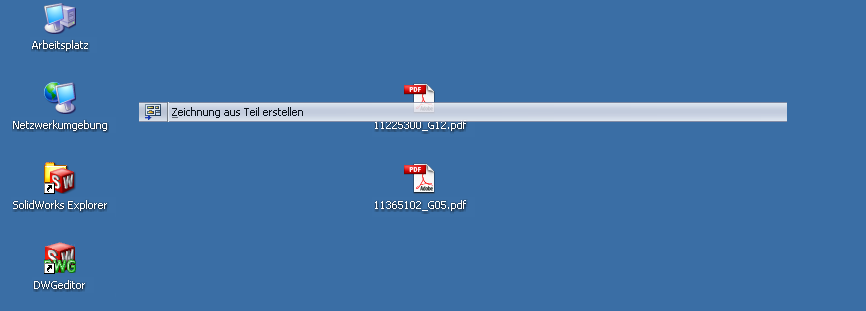

Guten Tag
Die Forensuche konnte mir leider nicht helfen, deshalb frage ich mal nach.
Mein Problem sind überbleibsel aus den SWXSolidWorks Menüs, so wie im anhnag zu erkennen. Diese überbleibsel entstehen durch die erste Auswahl einer Option und bleiben jeweils bis ich mich von Windwos abmelde. es ist jeweils nur 1 solches Fresko present, dieses liegt dafür immer zuoberst und will partout nicht verschwinden.
Egal welche anwendung gerade läuft und ob SWXSolidWorks noch läuft oder nicht, einzig der Bildschirmschoner schafft es dies zu überdeken.
Bei uns sind alle ratlos was dieses Problem betrifft, auch scheint mein PC der einzig betroffene zu sein. (haben noch 2 identische Maschinen)
weiss jemand von euch woran das liegen kann?

Hallo Yuno,
und was sind das für Maschinen? Besonders die Grafikkarte ist entscheidend inkl. installiertem Treiber!

Habe manchmal dasselbe Problem, Ursache würd mich auch interessieren.
Allerdings ist es gar nicht mal immer ein Menü von SWXSolidWorks das hängenbleibt. Ich ändere dann immer die Farbqualität und wechsle wieder zurück, dann verschwindet es.

Wir haben das Problem auhc von Zeit zu Zeit, allerdings immer einhergehend mit einem Stillstand von SWXSolidWorks.
In dem Fall hilft immer, Outlook zu beenden. Dann verschwindet auch der Grafikrest...

also mir ist das Problem auch bekannt. Habm orgens immer so nach ner halben Stunde nen SW stillstand, wenn ich dann mit RMT SW schließe bleibt immer der schließen Befehl stehen.
Ich meld mich dann halt einfach ab und wieder an, danach läuft dann alles einwandfrei :-)
werd aber au mal den Outlook trick probieren.

Es ist eine NVIDIA Quadro FX 4600 eingebaut. Treiber ist von NVIDIA version 6.14.11.6250 (13.07.2007)
Installiert ist Windows XP Professional x64 Edition SP2.
Intel Core2Quad Q6700
ob bei den anderen beiden PC's dieselben treiber drauf sind weiss ich nicht, da aber alle zeitgleich angeschafft wurden denke ich das sollte so sein.
@ess-jay
hab ich gerade ausprobiert, geht bei mir leider nicht

Original erstellt von Yuno:
Ist der von SolidWorks aktuell zertifizierte Treiber zu dieser Graka, allerdings
steht auf der SolidWorks HP ein anderes Datum.
Steht die Einstellung der Graka auf SolidWorks?

Hallo Yuno,
du hast auf jedenfall mal den zertifierten Treiber installiert. Auch wenn das Datum nicht stimmt!
Hast du die Eigenschaft mal auf SolidWorks eingestellt?
Also ich hab, nein hatte, auch manchmal das Problem (FX 550, WIN XP Pro) mit einem neuen Treiber von der SolidWorks Homepage war dies auch Geschichte.
Es könnte natürlich mit deine 64 Bit Maschine, bzw. den Treibern zu tun haben, da kann ich aber leider nicht mehr weiterhelfen, weil ich so eine Kiste nicht hab...

In der nvidia systemsteuerung unter 3D-Einstellungen > 3D-Einstellungen verwalten ist Solidworks ausgewählt (hoffe habe am richtigen ort nachgesehen).
Wie gesagt, auf den anderen rechneren treten keine solchen probleme auf. werde dann wol bis zum nächsen Update damit leben müssen.
edit: Habe gerade Dr Sutton's Variante mit den Farbeinstellungen probiert, dies hilft bei mir auch und ist weniger umständlich als ein Windows Logout. Vielen Dank
(nur wärs mir natürlich lieber wenn es erst garnicht entstehen würde.)

Das Problem hatte ich auch.
Das trat aber nicht nur mit Solidworks auf, sondern auch bei anderen Anwendungen.
Und zwar genau dann, wenn ich das erste Mal ein Menü geöffnet und einen Punkt ausgewählt habe. Dann ist immer dieser gewählte Punkt für den Rest der Sitzung sichtbar geblieben.
Auch das mit dem Hängenbleiben von SWX hatte ich in letzter Zeit öfter. Und zwar oft direkt nach dem Start von SWX. Z.B. bei der Auswahl irgendeiner Option in den Einstellungen, oder wenn ich Zusatzanwendungen aktivieren wollte. Auf einmal ging nix mehr. Da half nur noch der Taskmanager.
In meiner Verzweiflung habe ich einen Wiederherstellungspunkt von vor 4 Wochen wieder reaktiviert, seitdem ist erst mal Ruhe. Und das, obwohl die Probleme schon älter als 4 Wochen sind
Im Moment läuft auf jeden Fall wieder alles stabil, Hardware siehe links, natürlich mit zertifizierten Treibern.

Hallo Zusammen,
das Problem hatte ich auch bei SWXSolidWorks 2007.
Bei mir ging es übrigens mit dem Wechsel der Bildschirmauflösung weg. Outlook wird bei uns nicht benutzt. Scheidet deshalb warscheinlich aus. Der Fehler ist bei mir hauptsächlich beim Aufruf der MAXXDB aufgetreten (Zusatzanwendung). Seit dem Release Wechsel auf SWXSolidWorks 2008 tritt der Fehler nicht mehr auf   .
