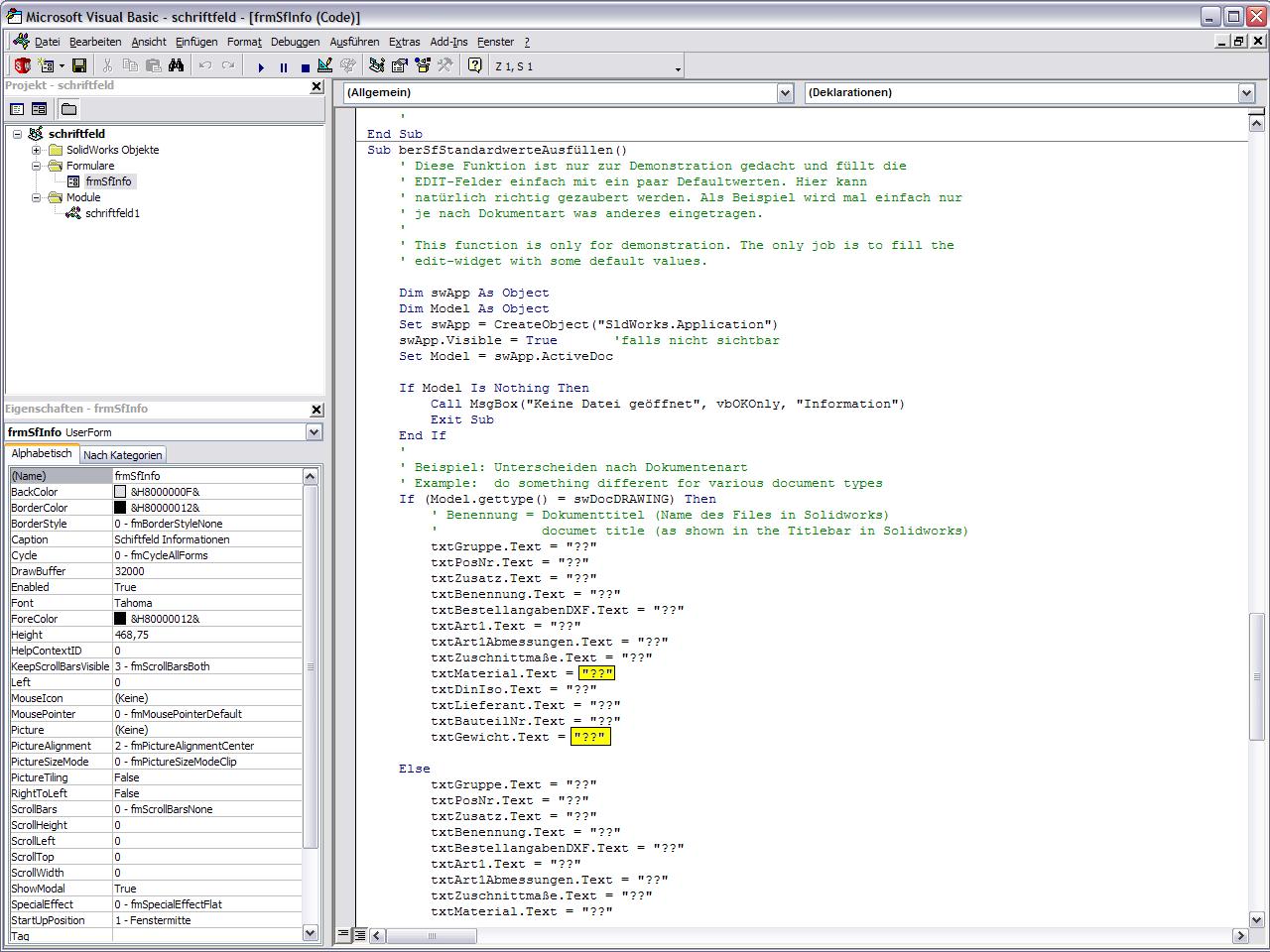

Moin
Ich hab ein kleines Problem mit einem Macro das ich mir von Stefan Berlitz gedownloaded habe und zu meinen nutzen umgearbeitet habe. Ich möchte das das Macro das gewicht und das material eines dokuments ausliest und in ein textschriftfeld einträgt. meine frage ist jetzt, wie sage ich dem macro das es das gewicht und das material auslesen soll. ich finde nichts in der macro-hilfe und auch nichts im internet. vielleicht hat ja einer von euch eine idee. zum besseren verstehen habe ich ein jpg mit angehängt.
danke im voraus an alle schon mal

Du brauchst das nicht per Makro!
Du vergibst eine benutzerdefinierte Dateieigenschaft "volumen" bzw. "gewicht" an unter Datei-Eigenschaften.
Detaillierte Infos in der SWXSolidWorks-Hilfe mit dem Stichwort: "$PRP" oder "Verknüpfung, Bezugshinweise zu Eigenschaften"(Unterpunkt: "Verknüpfung von Bezugshinweisen mit Dokumenteigenschaften").

Vielleicht hilft Dir das weiter:
Original erstellt von SchattenSchakal:
das gewicht
"SW-Mass"
das material
"SW-Material"
Um aber "SW-Material" zu schreiben, musst Du im Makro das da schreiben: """SW-Material"""
Gefunden in der SolidWorks Hilfe unter "Benutzerdefinierte Eigenschaften von Teil- und Baugruppendokumenten, die mit den Feldern in den Systemblattformaten verknüpft sind".
