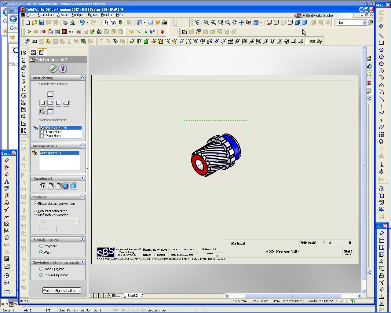

Ich habe einen Screenshot gemacht, im Anhang.
Wenn ich es mit Strg C und V einfüge kommt eine Fehlermeldung "Element in der Zwischenablage kann nicht eingefühgt werden", das geht nur durch das ziehen aber dann werden nur die Umrandungen sichtbar. Muss es vieleicht ein bestimmtes Grafik Format sein? Verschiedene Auflösungen von JPG habe ich schon versucht.
Ich möchte noch eine Frage stellen, bezüglich der Zeichnungsausgabe in SWXSolidWorks 2007.
Geht es denn in SWXSolidWorks, in der Zeichnungsansciht die Baugruppe 3D zu drehen. Wenn du dir das Screenshot anguckst, sieht man, das die Baugruppen ungünstige positionen vererben, ich habe bis jetzt keine Möglichkeit hier gefunden die Ansichten manuell in der 3D Orbit (ACAD) zu drehen. Muss ich im Modell die Ebenen neu definieren?
Wie kann ich im sagen , dass eine neue Ebene die ich ja der Bodenplatte zuweisen kann als Grund Ebene für die Ansichtsausrichtung dienen soll?
Ich bin schon fast dabei die Zeichnung als ACIS zu exportieren und die im ACAD  auszugeben. Aber SWXSolidWorks muss doch für die einfachen Funktionen auch ausgelegt sein.
Ich versuche es noch weiter, vieleicht kann mir geholfen werden.
Johann

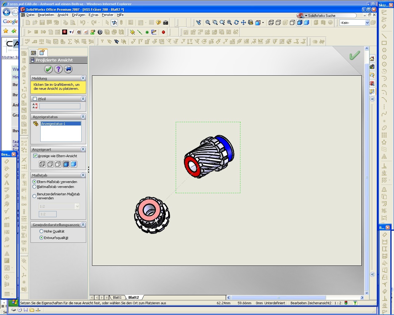

Etschuldigung habe Anhang vergessen.
Thomas, deine Datei könnte ich nicht öffnen, ich bin neu hier bei CAD.
Die Anhänge werden mit der Endung .txt angezeigt. In SWXSolidWorks geht es auch nicht siehe Anhang SWXSolidWorks 2.
Gruß Johann

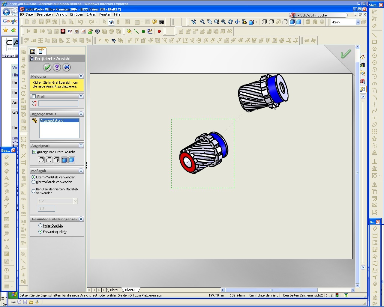

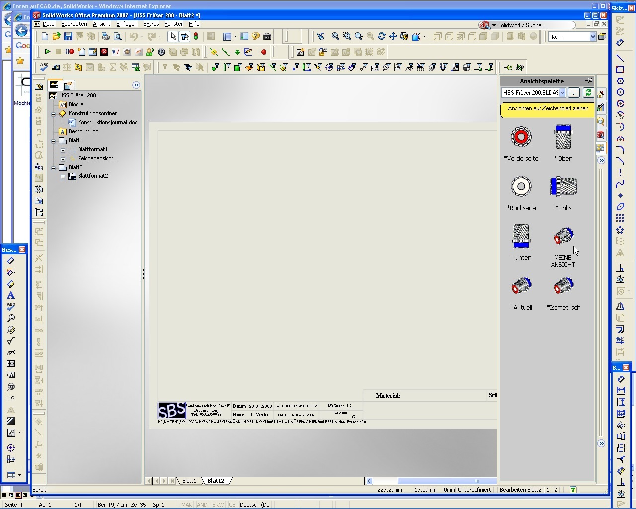

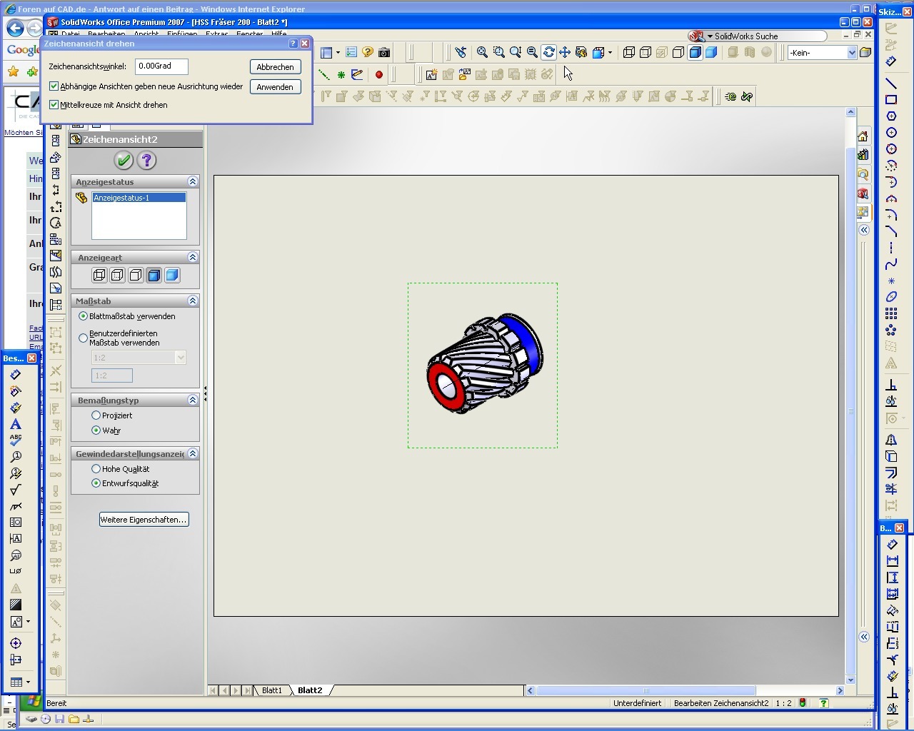

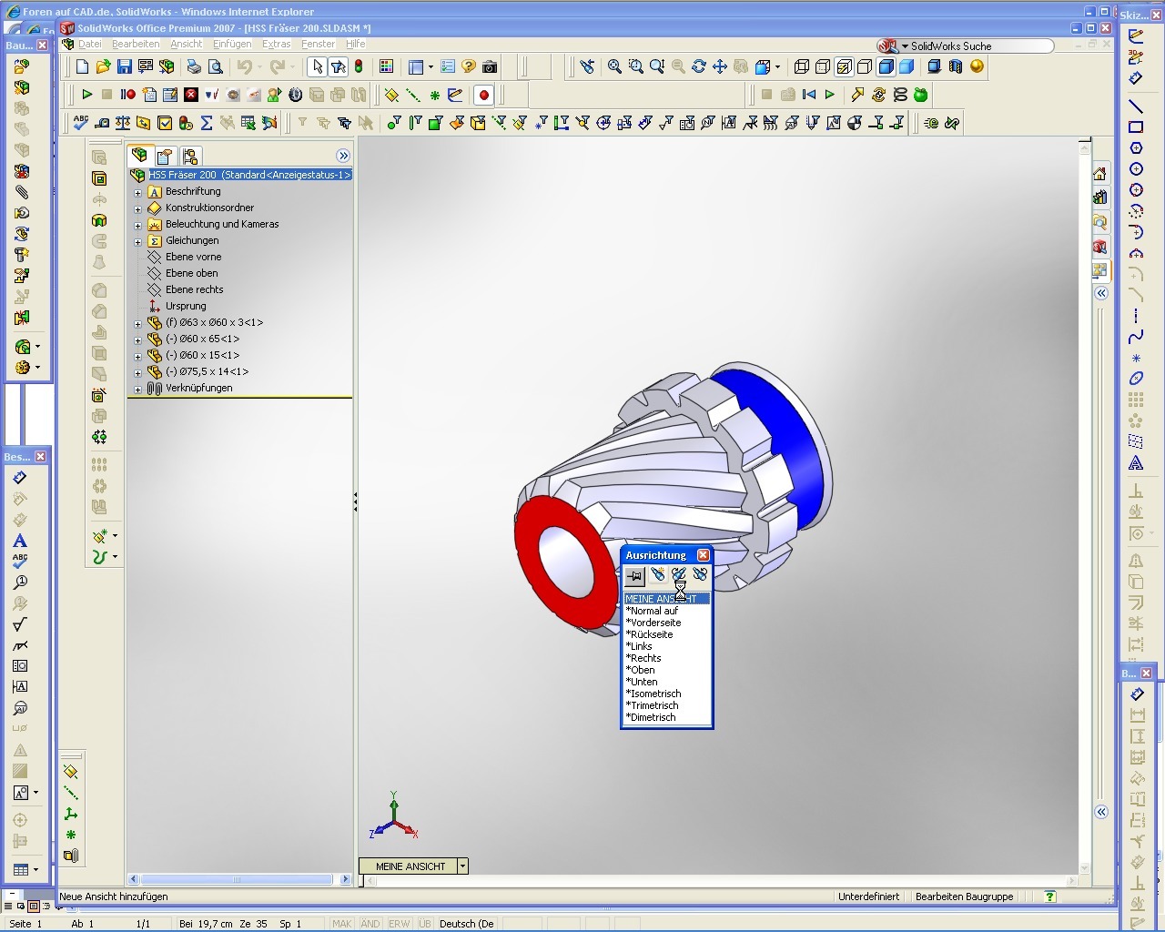

Hier sin die weiteren Abbildungen.

das was Du willst ist was anderes - definiere im Model die Ansicht (Benannte Ansicht) und füge die in die Zeichnung ein!
G.   thomas

Ja, Danke Thomas
ich muss meine ACAD Denkweise unterdrücken.
Gruß Johann

Jou, das mußt Du. Übrigens, Du kannst jede Ansicht auf dem Zeichenblatt drehen allerdings nur "flach - 2D". Du kannst aber projezierte Ansichten von...  machen.
G.  thomas
