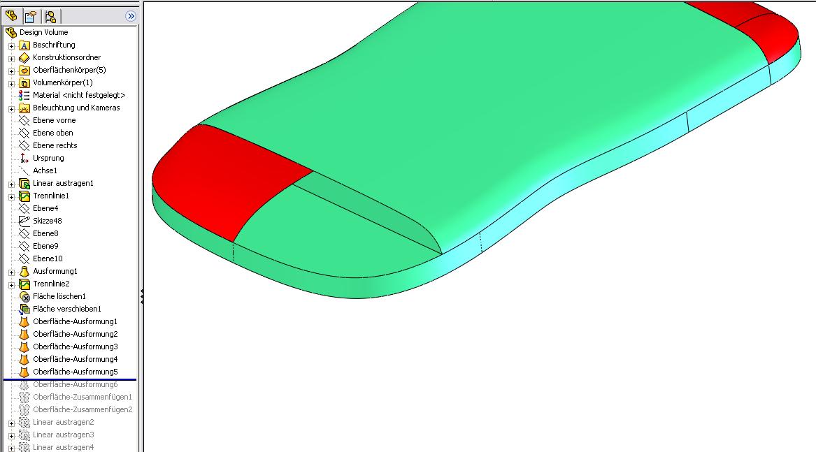

Ich schlage mich gerade mit fiesen Freiformen herum und habe jetzt schon ein paar Mal versucht mit Oberflächen zu basteln, das Ende vom Lied ist jedoch, dass ich immer wieder auf Solids zurück greife und es so irgendwie hin bekomme.
Kann mir mal bitte jemand sagen wofür diese ganzen Oberflächenbefehle existieren, wenn ich damit nicht vernünfig arbeiten kann?

Hallo Klaus,
auch ich arbeite lieber mit Solids, mische die aber öfters mit Oberflächen. Clownfisch  hat mir letzte Woche noch ein paar Tricks gezeigt, wo ich mit den Solids nicht richtig hingekommen bin.

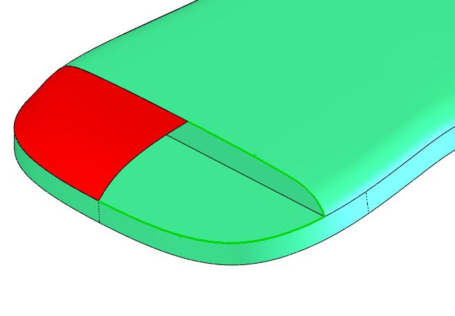

Im ersten Bild wird z.B. eine ausgeformte Oberfläche (rot) zwischen die grünen Linien gespannt. Die lässt sich viel leichter Steuern (einmal tangentialer Übergang, einmal 60º Winkel, nichtlinearer Verlauf) als ein Volumen. Danach kann ich leicht von der unteren Fläche eine lineares Austragen bis Oberfläche ansetzen.
Im zweiten Bild ist die rote Oberfläche vor weiteren Operationen mit Offset 0 auf die Wand des Gehäuses gelegt. Da kann ich dann bei nachfolgenden Features mich immer wieder auf die alte Oberfläche legen, auch wenn diese Stelle längst einen Durchbruch etc. hat. Außerdem sind die Flächen zusammengefasst, so dass sich  das Einstellung "bis Oberfläche" bzw. "Offset von Oberfläche" in einem Rutsch auf einen Flächenverbund anwenden lässt. (siehe Bild 3, ein Schnitt mit "Offset von Oberfläche" der sich auf 3 angrenzende Flächen bezieht)

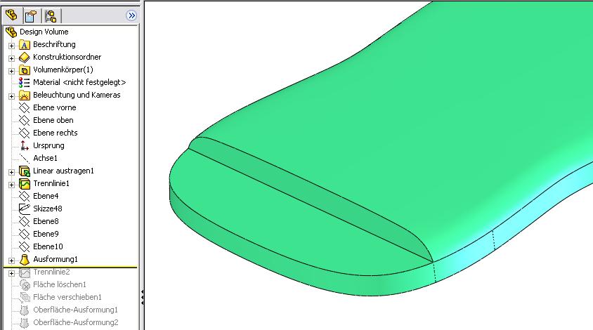

Hallo Klaus,
eben deswegen mach ich das nicht in einem Rutsch.
Ich fange mit einem Volumen an, wenn es nicht mehr weitergeht wird der nächste Schritt als Oberfläche modelliert, dann das Volumen ausgetragen bzw. geschnitten. Und so Schritt für Schritt bis alles fertig ist.

Wie meinst jetzt Volumen ausgetragen oder geschnitten? Fügst du Flächen und Solids zu Solids zusammen?
Jonischkeit
Beiträge: 2661
Registriert: 29.07.2003
CSWP
Solidworks
verschiedene Rechner
erstellt am: 18. Apr. 2008 21:39    Editieren oder löschen Sie diesen Beitrag!  <-- editieren / zitieren -->   Antwort mit Zitat in Fett Antwort mit kursivem Zitat    Unities abgeben: 1 Unity (wenig hilfreich, aber dennoch)2 Unities3 Unities4 Unities5 Unities6 Unities7 Unities8 Unities9 Unities10 Unities Nur für Hoscheu 10 Unities + Antwort hilfreich
Hallo Klaus,
ja, ich füge Flächen und Solids Stück für Stück zusammen.
Grün = Volumen
Rot = Fläche
Bild 1:  Mit einem Volumen soweit es geht
Bild 2:  Oberflächen an die Stellen, wo es nicht mehr geht
Bild 3:  Das Volumen bis zu den Oberflächen austragen
Im Bild 3 siehst du noch die Skizze eingeblendet mit der ich austrage. Die ist leider nicht so deutlich zu erkennen. Im Featurebaum siehst du zudem, dass dich die Oberflächen vorher zusammenfasse.

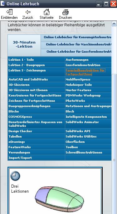

ich mixe es auch, da man sonst nicht jede Kontur erstellt bekommt - oder eben nur viel umständlicher ans Ziel kommt.
SWXSolidWorks empfiehlt ja auch diesen Weg. Das Übungsbeispiel kann
dir da auch die Vorteile aufzeigen - versuch das mal auf
deine herkömmliche Art über reine Solids und ziehe einen
Vergleich
