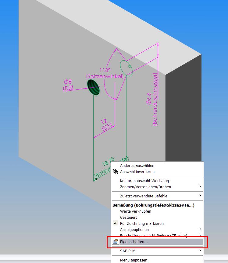

Ist es möglich die Gewindebezeichnung über Tabellen (für Konfigurationen) zu ändern? Wie lautet die Bezeichnung?
D1@Gewindedarstellung1 ist für den Durchmesser und D2@Gewindedarstellung1 ist für die Länge...aber für die Bezeichnung...?

Die Bezeichnungen kriegst Du raus, wenn Du Doppelklick auf das Feature machst und die im Grafikbereich auftauchenden Werte mit der Maus überfahren, nicht anklicken dann kommt ein tooltip.

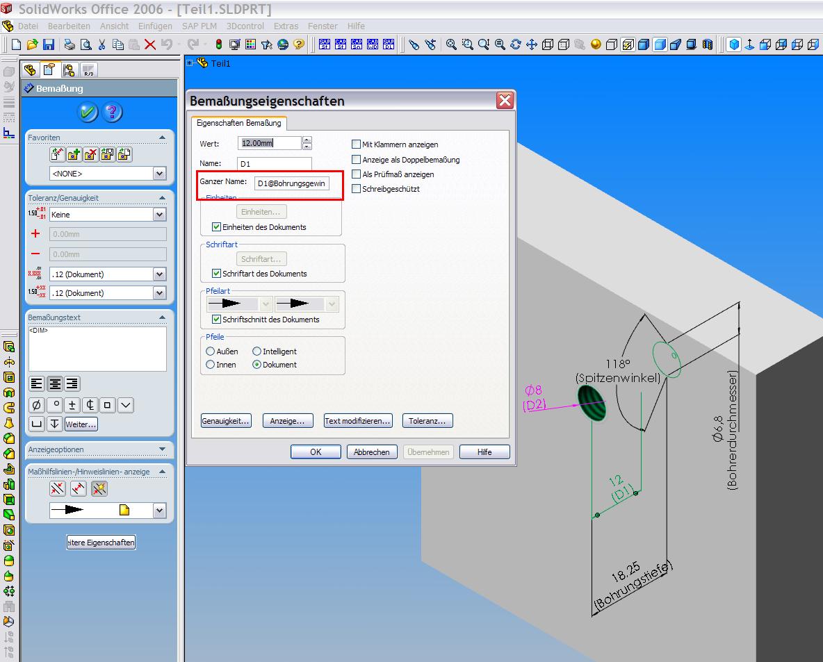

Leider taucht die Beschreibung dann ja nicht auf.
Wenn eine Beschreibung vorhanden ist, kann ich die dann in der Zeichnung überhaupt als Bemaßung verwenden? Irgendwie klappt das bei mir nicht. (Wenn ich in der Beschreibung R1" stehen habe, dann wird trotzdem nur das tatsächliche Maß bemaßt 25,4mm...)
Oder wie macht man das richtig?

Also bei mir schon, dann auf das Mass gehen, Rechtsklick, Eigenschaften, den Wert bei ganzer Name rauskopieren und in die Tabelle rein.
