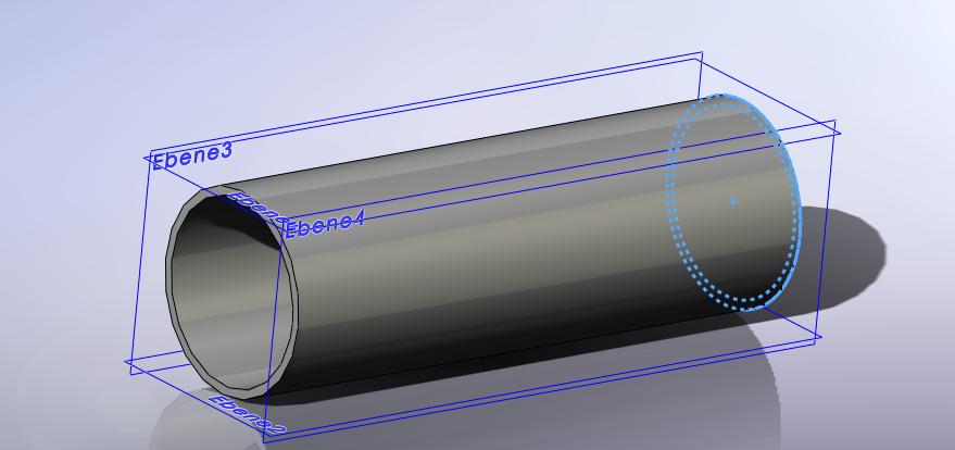

Da es zum Thema passt, mache ich für die folgende Frage keinen neuen Thread auf:
Ich habe jetzt meine Rohrleitung als Strukturbauteil. Nun brauche ich mehrere tangentiale Ebenen um mein Intelligentes Feature "Muffen" (hab ich auch mal im Anhang) einzufügen.
Da ich nicht jedes mal nachschlagen oder ausmessen will, wie groß der Abstand der parallelen Ebenen ist, dachte ich mir das ich die Strukturbauteile direkt mit den passenden Ebenen versehe. Klappt bei mir nicht. Dummheit oder geht es nicht? Eine "ebene auf Oberfläche" bekomme ich auch nicht 4x hin...     (Wie ich die Ebenen haben möchte...siehe Bild)
Gibt es eine Möglichkeit dies einfacher zu machen? Per Macro oder so?

wie wärs, eine Ebene tangential auf der Oberfläche zu erstellen, und die dann mittels Muster zu rotieren?
Gruß HaPe

erstellt am: 21. Apr. 2008 13:09    Editieren oder löschen Sie diesen Beitrag!  <-- editieren / zitieren -->   Antwort mit Zitat in Fett Antwort mit kursivem Zitat    Unities abgeben: 1 Unity (wenig hilfreich, aber dennoch)2 Unities3 Unities4 Unities5 Unities6 Unities7 Unities8 Unities9 Unities10 Unities
Na klar...wieder auf die einfachste lösung nicht gekommen
Danke für den Tip!
Bleibt nur noch die Frage mit dem Speichern aus Baugruppen. Hat dazu jemand nen Ratschlag?
