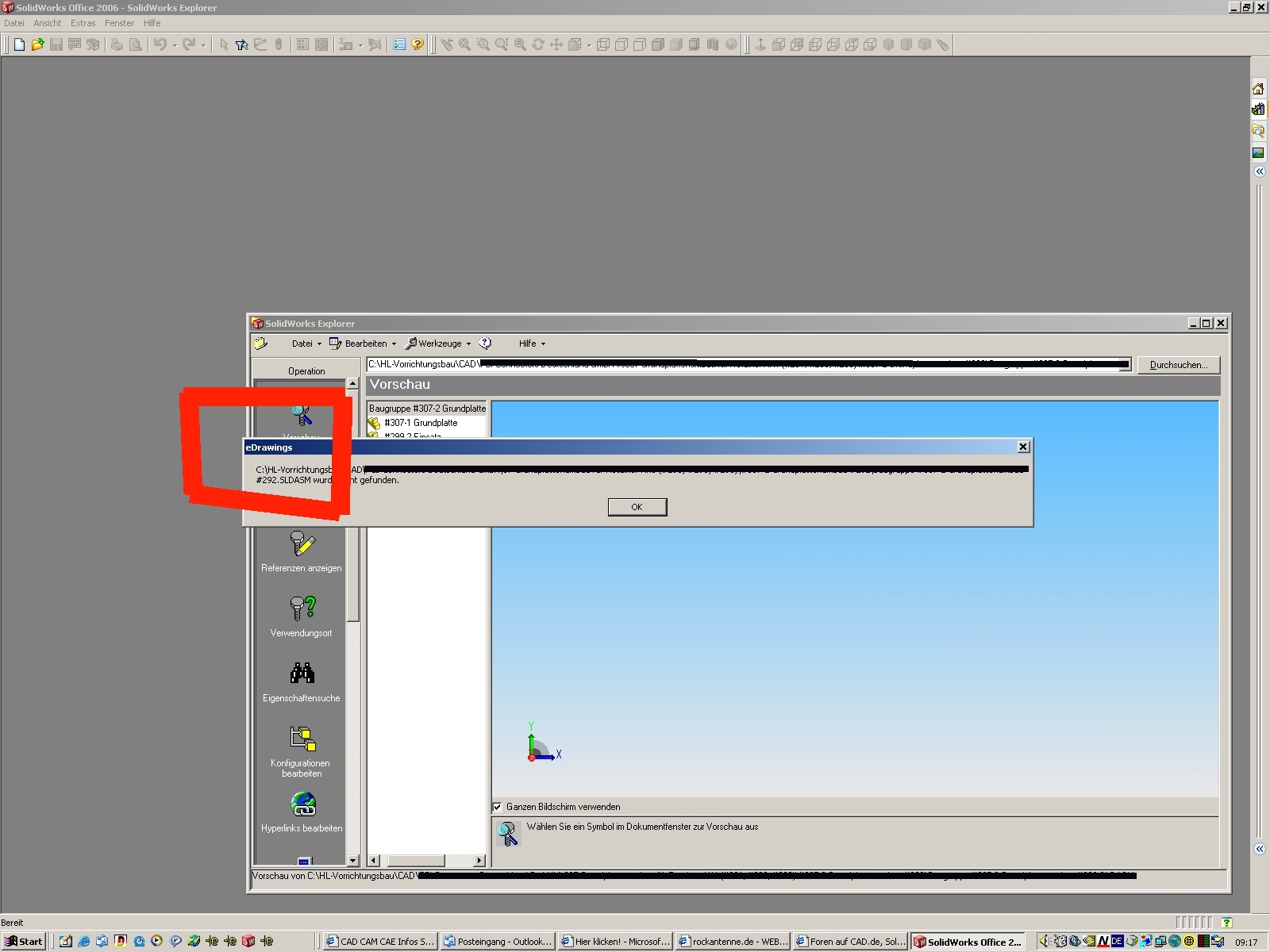

bisher funktionierende Vorgehensweise:
Teile und BG erstellen --> in anderen Ordner Kopieren (mit Referenzen suchen ...) -->
SW-Explorer öffnen und anschliessend umbenennen. Funktioniert bisher ohne Probleme.
Doch nun erscheint plötzlich ein Edrawing Hinweis. Klar das der das nicht finden kann, wurde ja nicht als Edrawing-Datei abgepeichert - sondern als SW-Datei --> weiss jemand wo der Fehler liegt?

Kann es sein, dass Dein Pfad mit Dateiname mehr als 255 Zeichen hat!
Dein Pfad ist ja sooooooooooooooooooooooooooooooooooooooooooooo lang!!!

Hallo G.Dawg,
nachdem ich meinen sooooooooooooooooooooooooooo langen Pfad etwas reduziert habe, funktioniert's
wieder wie gewohnt.
Na ja, das Problem saß halt mal wieder vor'm, anstatt hinterm Bildschirm.
Vielen Dank für die promte Hilfe.
