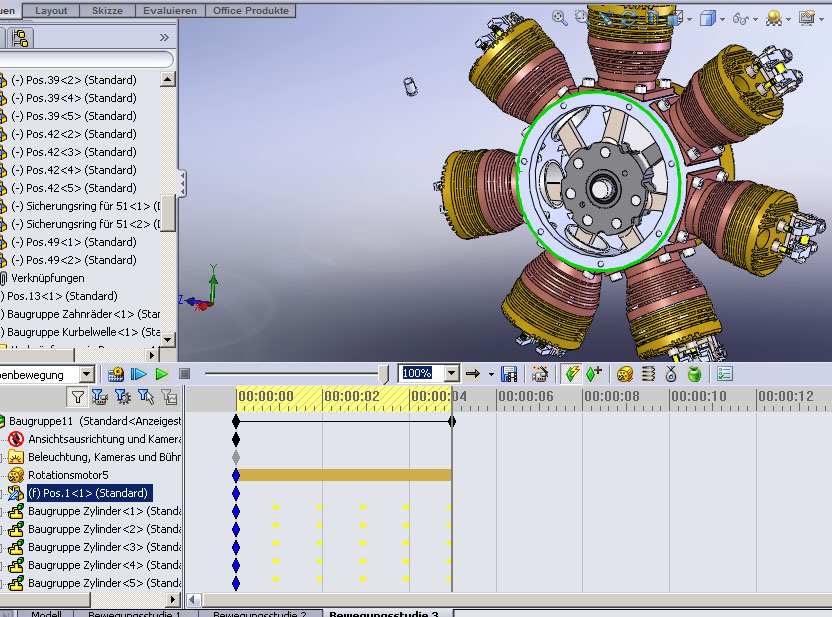

Ich brauche Hilfe bei der Animation eines 7 Zylinder Sternmotors. Bei nur 2 (3) montierten Zylinderbaugruppen
kann Ich die Kurbelwelle per Maus drehen und alle Verknüpften Bauteile laufen mit.
Ab der 3 (4) Baugruppe kann Ich die Welle garnicht mehr drehen, liegt das an meiner Hardware? (1,7Ghz Dual,2GB RAM, Nvidia, Notebook, XP, SW2008)
Wenn Ich die Bewegungsstudie rechnen lasse werden die gelben Bewegungsachsen nur in Punkten berechnet
und der Kurbeltrieb springt nur von Seite zu Seite? (Bild2)
Was versteht SW unter Nullzeitschlüsseln,und wie sollte Ich mit Interferenzen umgehen?
Oje so viele Fragen ;-) schon mal danke für jeden Tip.

Kontrollier das System einmal auf Totlagen.

das kommt mir doch sehr bekannt vor.
Also meiner läuft richtig gut. Schreib mir doch mal, vielleicht als pm, wie du das ganze aufgebaut hast.

Mir als Programm würde ja die reduzierte Darstellung von POS1 gar nicht passen..... (nur so aus dem Bauch raus vermutet...)

Teddibaer wie kann Ich auf Totlagen prüfen oder was muß Ich darunter verstehen? In der SW Hilfe finde Ich dazu nichts?
Marcus du hast eine PM.
Im Bild 1 habe Ich die nicht angezeigten Bauteile nur Ausgeblendet
um den Aufbau besser zu zeigen.
Achim

ohne jetzt die Baugruppe zu kennen  würde ich behaupten, das die Bremse der Bewegung / Animation die Einstellung der flexiblen Baugruppe ist. Ich würde das wieder auf starr stellen
Die Unterbaugruppen auflösen, vielleicht noch die ein oder andere Fixierung dann bewegt sich auch wieder was...
