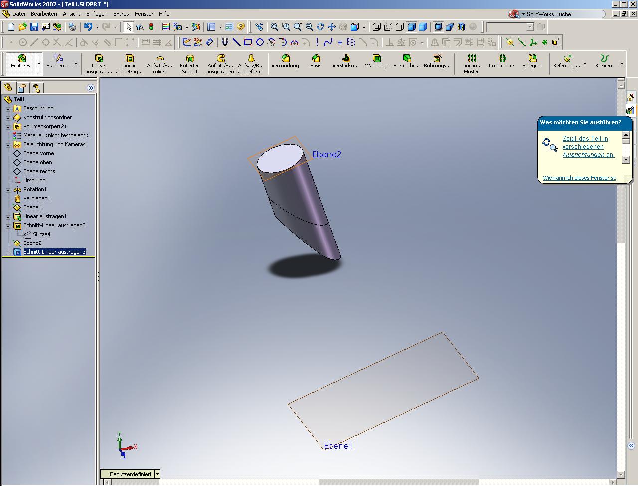

leider bin ich zur Zeit am verzweifeln wie ich an meinem Körper den innenliegenden Teil ausschneiden kann. Ich benötige nur noch den verbleibenden Teil ohne den Rest des Körpers. Dieser dient mir quasi nur als Formvorlage.
Vielleicht könnt ihr mir ja helfen.

Ich glaube, du musst nur den Haken bei "Umkehrung der Schnittseite" setzen.
Schnitt "Durch alles"
Danach bleiben dir immer noch zwei Volumenkörper, aber den nicht benötigten kannst dann löschen.
Ich hoffe, ich hab das so richtig verstanden?!

Hi rene,
so?
G.  thomas

@Wasserer, das mit der Umkehrung der Schnittseite werde ich nachher mal probieren.
@Thomas, fast.Ich will quasi das ausgeschnitte bei dir nur zurückbehalten und der gebogene Teil kann weggeschnitten werden.

So danke schön. Das mit der Umkehrung der Schnittseite hat dann prima funktioniert. Ich mußte nur meinen Körper aus der anderen Richtung nochmal schneiden mit der Option.
Vielen Dank für den Hinweis
