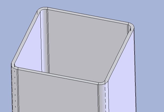

Seit heute habe ich das Phänomen, das ich sag einmal Phantomkanten bei mir auftreten. Bei größen Baugruppen wird das ganze noch schlimmer.
Die Forumssuche hat mich noch nicht zu einem brauchbaren Beitrag gebracht.
Vielleicht kennt wer von euch diesen Anzeigefehler und weis wie man ihn beseitigt

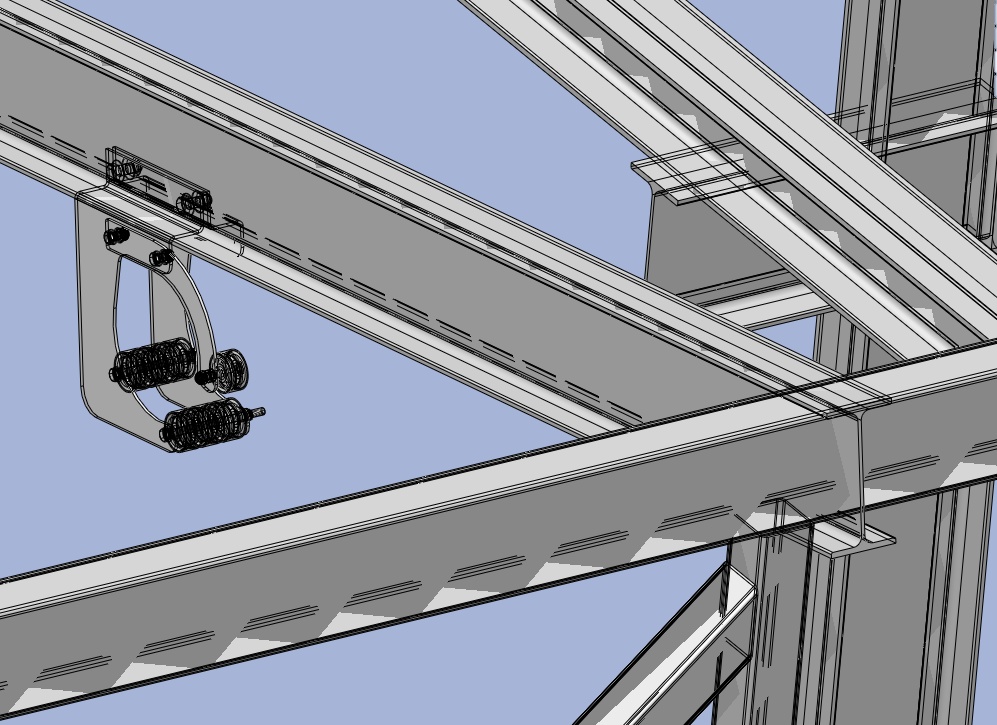

ich arbeite jetzt seit 2 wochen mit SP 3.1 und dieser Fehler, ist aus unerklärlichen Gründen seit heute
anbei noch ein weiteres Bild von einem Profilrohr.

ist die Stirnfläche evtl gewölbt und wird durch eine Polygonfläche angenähert?
in 2006 würd ich bei Dokumenteigenschaften - Bildqualität suchen ....
Gruß, Christian

nein, alles 100%ig gerade. Skizze auf einer Ebene und dann Linear Austragen.
Das schlimme ist ja, das ich gerade an einer Schweißkonstruktion einer ganzen Halle arbeite, und in der Baugruppe diese ganzen Profile mit ihren Linien ein super Bild ergeben.

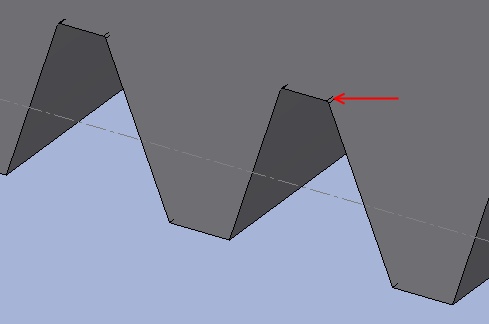

hier noch ein Beispielbild,
vielleicht hatte das ja jemand von euch auch einmal

Sieht aber schwer nach nem Grafikproblem aus!
Schon mal mit dem neusten Treiber von Nvidia probiert?
Jetzt wo ich das so sehe, kommt mir das von früher bekannt vor. hatte das Problem oft auf SWX2005! Aber das ist schon ziemlich lange her...

So, hab jetzt Nvidia Treiber 169.47 installiert.
Immer noch der selbe Fehler

Hab ihn endlich gefunden den blöden Fehler.
Software OpenGL war aktiviert, wer den Haken gesetzt hat würd mich interessieren.

Arbeitest du normal nicht mit RealView? Oder anders rum gefragt: warum hast du das erst jetzt gemerkt?
Es gibt einzelne Fälle wo SWXSolidWorks den OpenGL Modus selbst aktiviert. Oder du hast ne Fehlermeldung nicht richtig durchgelesen und einfach OK gelickt....
