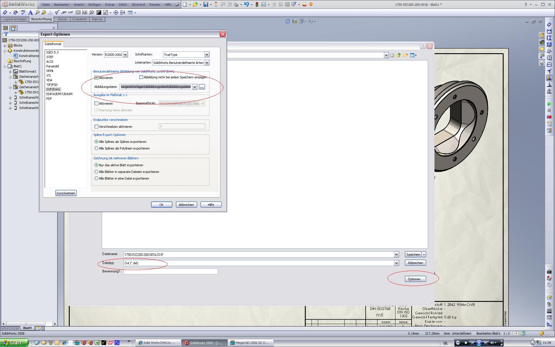

Ich würde gerne wissen ob es Möglich ist eine DWG-Datei welche aus einer SW-Zeichnungsableitung erstellt wurde so in AutoCAD Mechanical zu öffnen das sofort die Layer angepasste bzw umgestellt werden.
Gibt es einen Befehl mit dem ich die von SW bei der Umwandlung vergebenen DWG-Layer verändern kann?

Du kannst glaub ich schon beim Speichern layer vergeben, Stichwort "Abbildungsdatei".

Vielen Dank! Habe gerade mal in der SW-Hilfe nach "Abbildung" gesucht und bin auf anhieb fündig geworden.
Da scheint auf einen reinen "User" wie ich es bin  allerdings ein Haufen Arbeit zu warten...
Bekomm ich hin! Dankeschööön!

SolidWorks zu DXF/DWG-Abbildung...hab ich auch in der Hilfe gefunden..
doch leider nicht wie ich diesen Dialog öffne, noch welche Datei endung (warscheinlich *.*txt) die Abbildungsdatei hat.
Kann mir da jemand auf die Sprünge helfen ich finds einfach nicht vor lauter Bäumen  .

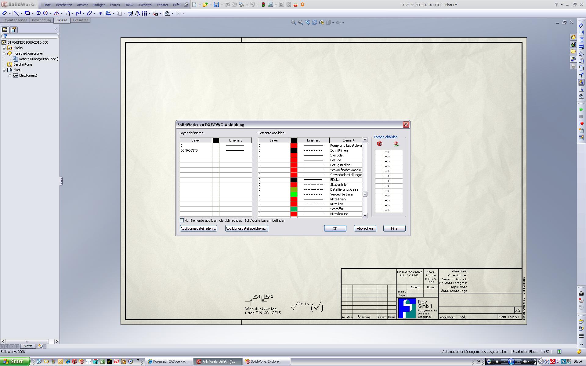

erstellt am: 02. Jun. 2008 11:44    Editieren oder löschen Sie diesen Beitrag!  <-- editieren / zitieren -->   Antwort mit Zitat in Fett Antwort mit kursivem Zitat    Unities abgeben: 1 Unity (wenig hilfreich, aber dennoch)2 Unities3 Unities4 Unities5 Unities6 Unities7 Unities8 Unities9 Unities10 Unities Nur für muuuues 10 Unities + Antwort hilfreich
Speichern unter...
DWG wählen
Optionen... - Knopf drücken
Da kannst Du nun die Abbildung aktivieren und die Datei angeben. Bei mir heißt sie *.slddxf
Die Layerzuordnung kommt, wenn Du dann OK drückst und wirklich speicherst und der Haken bei "Abbildung nicht bei jedem Speichern anzeigen!" NICHT gesetzt ist!

Super danke! War ich ja auf dem richtigen Weg. Diese Optionen hatte ich auch gefunden nur heisst der Dialog anders als in der Hilfe beschrieben steht, desweiteren fehlte mir die Dateinamenerweiterung um zu wissen welche überhaupt zu wählen ist das war auch ein Volltreffter (*.slddxf)
Nochmals vielen dank.

Kannst Du den Satz: "Schriften, Bemaßungen, Layerdefinitien lassen sich nicht abbilden, da in SW überhaupt nicht vorhanden sind." bitte erläutern?!
Es ist eigentlich schon alles vorhanden, was Du brauchst. Niemand hindert Dich, die Zuordnungen schon vorher im SolidWorks vorzunehmen, wenn es Dir mit der Abbildungsdatei nicht gelingt. Speicherst Du dann ohne Abbildungsdatei, bleibt das auch prima in der DWG erhalten!

Noch ein bischen Senf von mir: Du darfst deine Abbildungsdatei nennen wie du willst, incl. Endung.
Bei uns heißt die z.b. aus historischen Gründen Medusa.MAP

Original erstellt von Jaro:
Eine Frage hab ich aber trozallem noch... Wenn ich einen Zusammenbau exportiere werden die Einzelteile ja nicht als Teile/Block erstellt sondern als tausende von einzel Radien und Linien. Gibt es eine Möglichkeit die Teile als Blöcke zu exportieren d.h. ein Block = ein Teil.
Hallo Miteinander,
kurze Frage. Gibt es jetzt wo schon ein wenig Zeit verstrichen ist vielleicht eine solche Möglichkeit?
Bis dahin alles
Rainer Zufall
