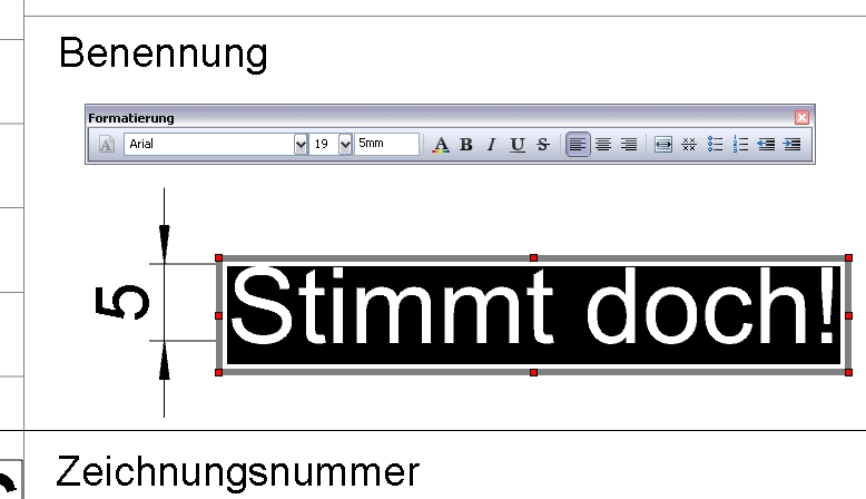

Hallo allerseits,
mir ist neulich aufgefallen, dass unsere Schriftfelder so voll aussehen - aber man kann sich ja nicht mit jeder kleinen Ungereimtheit in diesem buggy CAD beschäftigen, deshalb hab ich es erstmal ignoriert.
Jetzt hab ich mal nachgemessen:

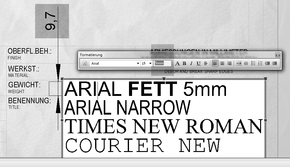

Wenn ich in einer Zeichnung einen Bezugshinweis einfüge und ihn auf Schriftgröße "5mm" formatiere, ist die Schrift tatsächlich knapp 10mm hoch (s. Screenshot).
Ich hab's mit Arial (Narrow), Courier New und Times New Roman reproduzieren können (alles TrueTypes).
Kann jemand das bestätigen, oder ist das alleine mein Problem?

Kann ich nicht bestätigen. Ist Dein Blattmaßstab auch 1:1?!

kleine Nachfrage: Besteht euer Schriftfeld aus einem (skaliertem) Block ?
