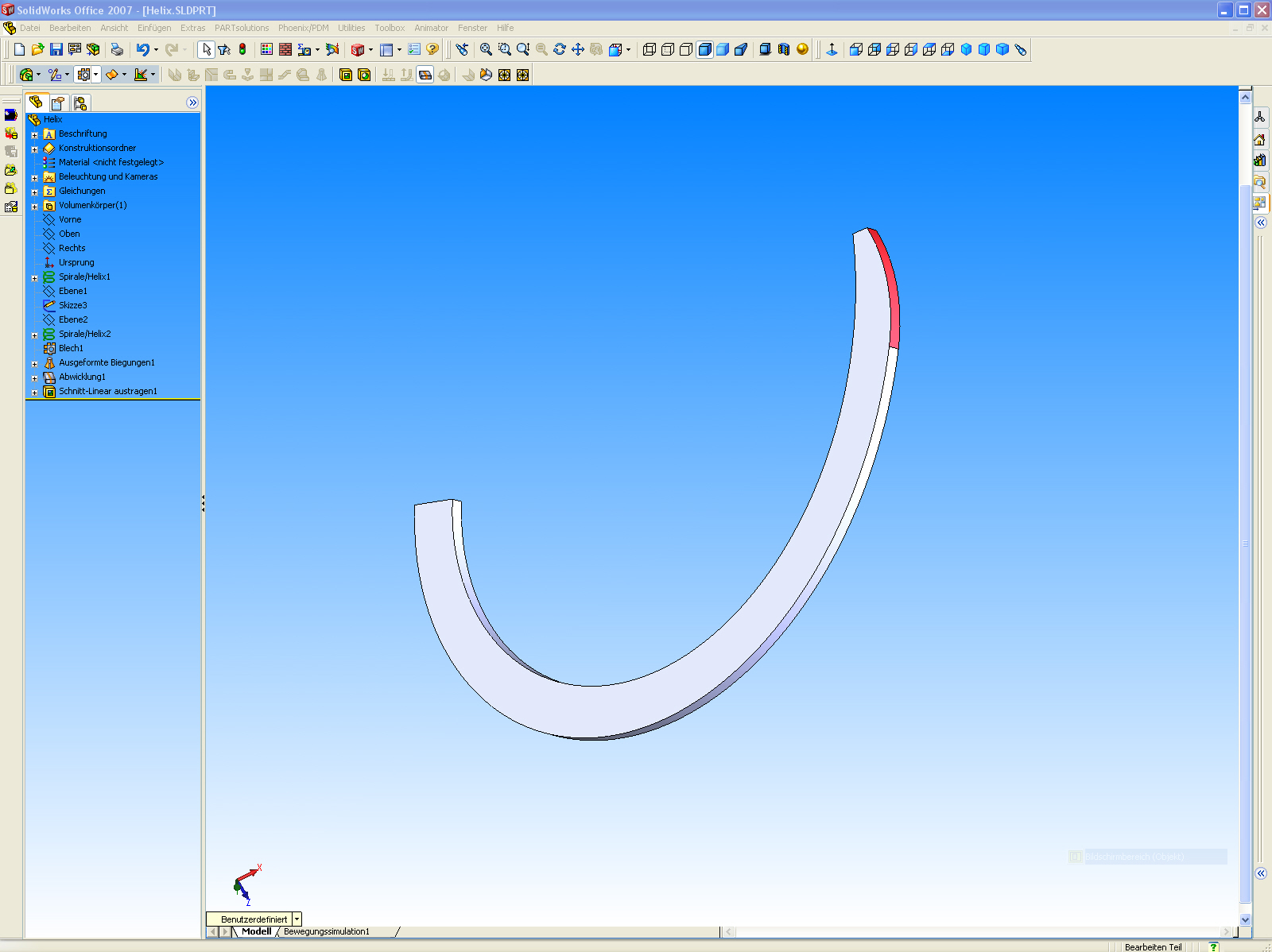

Da ich leider nicht mer weiter weis und hier im Forum
nichts passendes gegen mein Problem gefunden habe, muss ich doch
nachfragen.
Also ich habe Ein Rechteck-Profil entlang einer konischen Helix ausgetragen,
nun soll am oberen Ende ein Stück weggeschnitten werden also irgendwie tangential
entlang der Helix (siehe Bild) Leider schwer zu erklären.
Hoffe ihr versteht mein Problem und könnt mir weiter helfen.
Hab auch mal mein Modell angehängt.

Geht doch, Du darfst nur keine Geometrie mit der Dicke=0 erzeugen, was Du an den Kanten versucht hast...

@Lutz: Danke dir für die Lösung, die ja soweit funktioniert aber sobald ich die nach meinen Wünschen anpassen will bekomm ich das irgenwie nicht mer hin. Auch läuft die Linie nicht Tangential entlang der Helix.
Hab jetzt mal das ganze als Blechteil modelliert (Anhang) und den Schnitt, so wie ich mir das Vorstelle in der Abwicklung erstellt. Nur seh ich da keine Möglichkeit das in mein Gebogenes Teil zu übernehmen
Also vielleicht weiß ja jemand wie das geht.

Gut, eben als Blech...

Aaaahh !! Vielen Dank Lutz!!!
Genau so wollt ich das haben.
Und wieder mal relativ einfach.

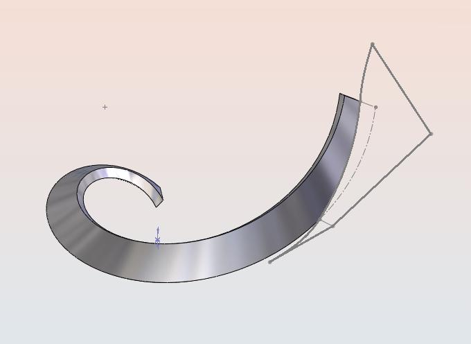

Hilfe!! Ich dreh noch durch
Wohl zu früh gefreut.
@Lutz: War mir zimlich sicher das es funktioniert,
was auch auch der fall ist, zumindest bei dem einen Schnitt
an der Außenseite. So jetzt wollt ich noch mehr wegschneiden.
Und promt klappt es wieder nicht.
("Features können nicht gefaltet werden")
Vielleicht erwarte ich auch zu viel,
jedenfalls bitte ich nochmals um Hilfe bei meinem Modell (Anhang)
(Ist evtl auch ne Herausforderung)
Danke!! MFG Marco

Nicht aufgeben. Erwarte noch mehr!

Vielen dank nochmal!! Jetzt bekomm ich es hin.
Notiz an mich: Erwarte immer mehr!
