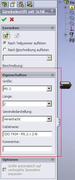

Mal ne blöde Frage zwischendurch...
Ich habe mir ein Durchflussmesser gezeichnet. Dieser hat unterschiedliche Messaufnehmer. Diesen Messaufnehmer habe ich gleich so gezeichnet, das ich die über eine Tabelle steuern kann.
Das ganze kann jetzt in den unterschiedlichen Konfigurationen aufgerufen werden (mit der erscheinenden Auswahlbox)
Soweit so gut.
Nun hat der Durchflussmesser auch noch entweder eine Externe Messwerterfassung oder eine direkt aufgesetzte (Also entweder nur ein Deckel oder die ganze Elektronik). Nun wollte ich eine Baugruppe daraus machen und diese dann auch mit Konfigurationen versehen. Hier habe ich jetzt zwei Konfigurationen angelegt. (Einmal Deckel und einmal Elektronik)
Nun habe ich aber keine Möglichkeit mehr, die Konfiguration der Messaufnehmer zu ändern.
Geht so etwas nicht?
Wie bekomme ich es hin, das die Abfrage wie bei den Normteilen in der linken Spalte erfolgt (So wollte ich das eingentlich machen:
1. Auswahlfenster: Messaufnehmer
2. Auswahlfenster: Deckel oder Elektronik

Bin mir zwar nicht ganz sicher ob ich das gleiche meine wie du aber wenn ja, dann musst du mit rechtsklick auf deinen Messaufnehmer im Featurebaum die erwünschte Konfig auswählen. (Für die entsprechende BBGkonfig die entsprechende PRTkonfig auswählen).
Mit der Auswahl links wie bei Teilen aus der Toolbox, sowas geht leider nicht soweit ich weiss.

mit rechtsklick auf den Messaufnehmer im Featurebaum die erwünschte Konfig auswählen klappt
Allerdings hätte ich es gerne abgefragt. Das macht die Sache doch einfacher. Geht das nicht irgendwie?
Wie müsste ich die Tabelle schreiben, damit ich die Konfigurationen abrufen kann?

Ich habe es jetzt geschafft. Es ging mit dem automatischen Erstellen erst richtig, nachdem ich dann eine andere Konfiguration aufgerufen hab.
Nun habe ich eine Tabelle wie im Anhang. Dadurch das ich andere Bezeichnungen gewählt habe, klappt es nun auch endlich.
Habe ich denn nicht die Möglichkeit wie bei den Schrauben, das ich die Abfrage über den Property Manager laufen lasse?

Ich meine die Abfrage, wie bei den Teilen aus der Toolbox. Siehe Bild.

Jo Du willst Dir sozusagen eine Baugruppe erstellen lassen nach Deinen Vorgaben die über eine Auswahlbox eingegeben werden, wie bei Cadenas zb. Das ist halt so nicht vorgesehen in SWXSolidWorks und könnte höchstens mit einem Makroprogramm, das ein Userinterface (Userform) besitzt, gelöst werden. Entweder selber machen oder machen lassen.
Oder eben alle Konfigurationen die vorkommen können, vorzukonfigurieren und nur den Status der Bauteile über die Tabelle ändern indem man die entsprechende Konfig anklickt die man benötigt, so wie Dus in der Tabelle gelöst hast. Anders wird nicht gehen

1.) Jede bestimmte Konfiguration einer BG muss eindeutig sein. Du könntest ja auf die Idee kommen, den Durchflussmesser in DN15 mit Elektronik und Messumformer in eine andere Baugruppe einzubauen - dann muss genau diese BG-Konfiguration in Zukunft immer verfügbar sein, und das speichert SWXSolidWorks als komplette Konfiguration (also Information über jedes tüdelü hier und unterdrücktes Teil dort).
2.) Die Toolbox  ist eigentlich ein Produktkonfigurator: Du wählst Parameter aus, und SWXSolidWorks legt (falls noch nicht vorhanden) die dazugehörige Konfiguration im Teil an. Mit der Zeit enthält Deine "Hex Socket Screw.sldprt" also alle 127 Konfigurationen dieser Schraubenart, die Du jemals eingebaut hast.
2.a) In Deinem Fall könntest Du selbst Toolbox spielen und in Deiner Tabelle alle potentiell möglichen Kombinationen als separate Konfigurationen definieren. Klingt schlimm, aber anders kann SWXSolidWorks die unterschiedlichen Varianten nicht abspeichern.
Das Schwierigste ist wahrscheinlich, knappe aber sinnvolle und sprechende Konfigurationsnamen zu wählen...
3.) Die Toolbox basiert AFAIKAs far as i know (So viel ich weiss) auf einer MS-Access-Datenbank. Ohne größeren Aufwand kannst Du Dir das für Dein Messgerät nicht zu Nutze machen.
4.) Wenn Du richtig rumkonfigurieren willst, kannst Du DriveWorks Express (ab einer bestimmten Ausstattungsstufe von SWX2008 als Zusatz enthalten) ausprobieren und hier berichten

sowas geht laut unserem reseller nicht, das will sich SolidWorks wohl selber vorbehalten...
Du könntest dir ein Makro erstellen, mit dem du die konfigs quasi per Knopfdruck änderst, aber viel mehr geht meines wissens nicht :-(
