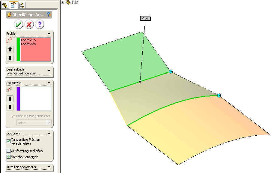

Hallo SWXSolidWorks Experten,
gibt es eine Funktion um den Rand einer Fläche ( rand 1) an den Rand einer anderen fläche " anzuschliessen" ? Mit unterschiedlichen Varianten - siehe Bild-.
Nicht zu verwechseln mit einfügen einer Ausformung ! Die Ursprungsfläche soll erhalten und nur modifiziert werden.
- wäre ja auch mal ein Punkt für einen verbesserungsvorschlag...
gruß  Heribert

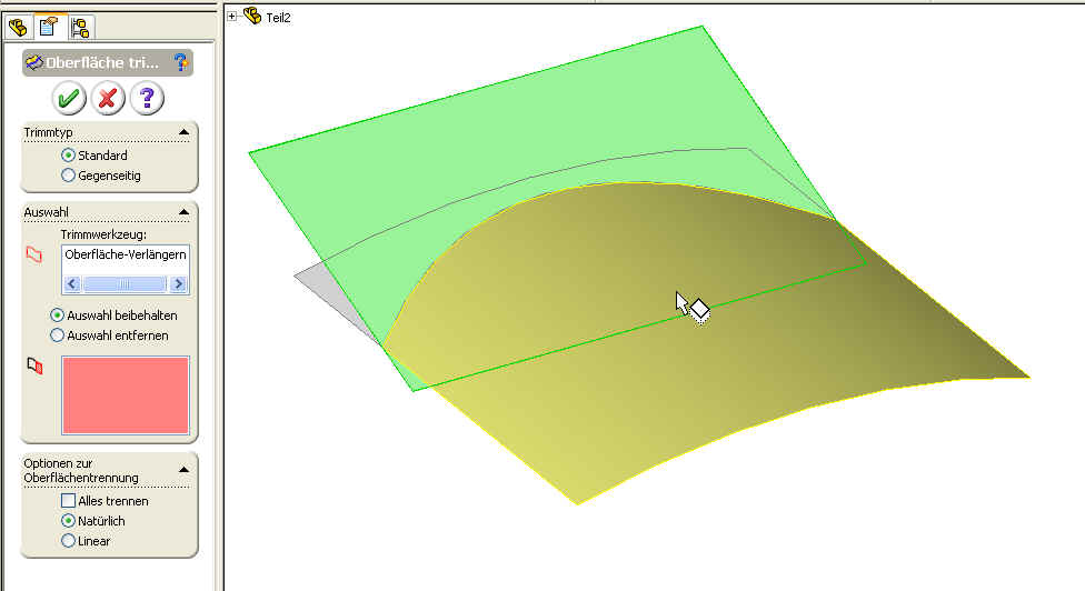

Hallo Heribert,
vielleicht verstehe ich deine Aufgabenstellung nicht richtig, aber mit "Flächen verlängern" und "Flächen gegenseitig trimmen" ist der Job mit 2 Features erledigt.

Hallo Heribert,
Bilder mit SWX2005. Gegenseitiges Trimmen geht nur bei gleicher Flächenbreite (oder runden flächen o.ä.), sonst mußt du einen zusätzlichen Schnitt- oder Trimmvorgang einfügen. Das erste Bild mit Ausformen hattest du ja ausgeschlossen. Oder ich habe noch etwas an deiner Aufgabe nicht verstanden.

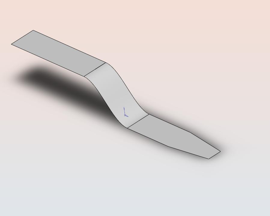

hier noch mal ein Bildchen welches dies Problematik besser darstellt.
Sicher gibt es auch andere Wege ans Ziel zu kommen, aber so eine Flächenmodifikations Möglichkeit, wäre schon nicht schlecht.

Hallo Heribert,
Dein letztes Bild zeigt ja sehr gut, worum es Dir geht. Gibt es wirklich andere Programme, mit denen Du den Rand der einen Fläche einfach durch Übernahme des Randes einer anderen Fläche ersetzen kannst?
Ich denke der einzige Weg, den SWXSolidWorks in so einem Fall bietet ist der die "falsche" Fläche durch eine "Ausfüllen" Fläche zu ersetzen. Dafür wählst Du die richtigen Kanten als Begrenzung aus und kannst auch noch entsprechende Tangentialitäten übernehmen. Ich denke, damit lassen sich gute Ergebnisse erzielen. Im Zweifelsfall trimmst Du die vorhandenen Flächen so, dass sich die "Ausfüllfläche" möglichst nah an der ursprünglichen Geometrie bewegt.
