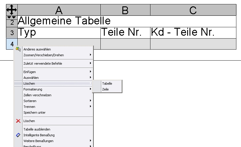

Nen schönen guten morgen,
Hat jemand in SW2008 (SP3.0) schon den "Zeile/Spalte in tabelle löschen" Knopf entdeckt?
Und will mir sagen wo der ist?
Im 2007 war der noch bei rechtsklick auf eine Zeile --> löschen --> Zeile.
Nun gibte es hier irgendwie keine Auswahl mehr und ich kann nur noch die ganze Tabelle löschen.
Ich würde mit Ü´s nur so um mich werfen wenn jemand ne Ahnung hat ;-)
Grüße Andy

na toll, habs selber entdeckt.
Suche schon seit geraumer Zeit, kaum nachgefragt....
Man muss zuerst rechtsklick auf die Zeile --> Auswählen --> Zeile.
Dann wieder rechtsklick auf die Zeile --> löschen --> und siehe da die Zeile taucht zur Auswahl auf...
Diese Logik muss man mal verstehen...
Naja, danke Ü´s kommen...

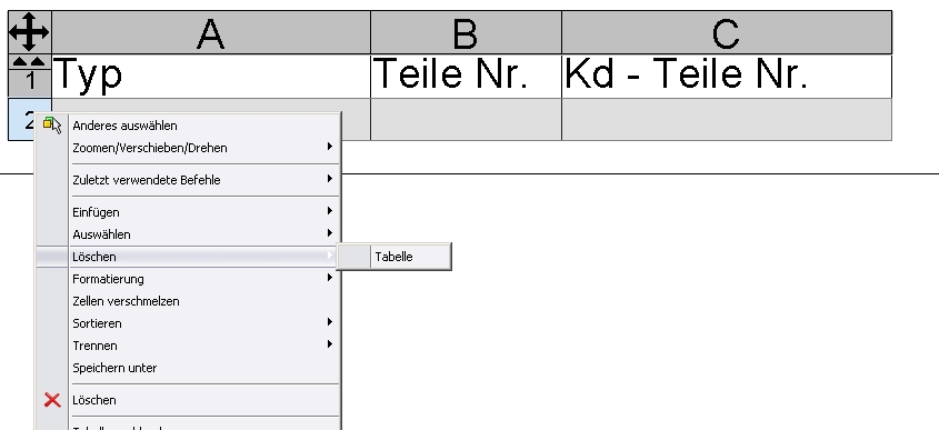

Das löschen selber wird bei mir auch angezeigt, nur im Untermenü dann nur Tabelle.
Ausser ich klicke vorher auf auswählen --> Zeile.
Arbeitest du mit 2007 oder 2008 (und welches SP)?

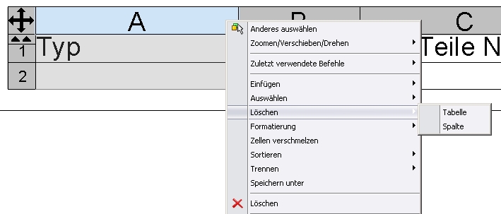

Damit gibt es bei uns auch immer mal wieder Probleme. Wie Ramona vorgeschlagen hat, wenn man neben die Zeile klickt wird diese gleich komplett angewählt, damit kannst Du Dir das "RMB, Auswählen, Zeile" sparen.
Allerdings haben wir häufig das Problem, dass die Zeile dann trotzdem nicht zur Verfügung steht im Löschen Menü. Bei Spalten funktioniert es ohne Probleme.
Mittlerweile hab ich festgestellt, dass es funktioniert, wenn ich die Tabellenüberschrift einblende, warum auch immer.
