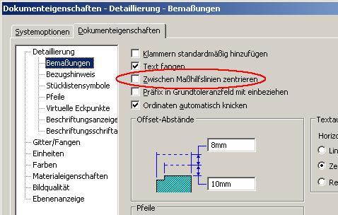

Hallo zusammen.
Kurze Frage:
Kann man die Snap-Funktion beim Verschieben von Maßzahlen auf der Maßhilfslinie temporär unterdrücken und wenn ja, wie!?
Danke vorab!

Moin Thomas
ALT-Taste festhalten beim Schieben
Grüße, Micha

erstellt am: 15. Apr. 2008 07:55    Editieren oder löschen Sie diesen Beitrag!  <-- editieren / zitieren -->   Antwort mit Zitat in Fett Antwort mit kursivem Zitat    Unities abgeben: 1 Unity (wenig hilfreich, aber dennoch)2 Unities3 Unities4 Unities5 Unities6 Unities7 Unities8 Unities9 Unities10 Unities
Moin Micha!
Entweder ich bin zu blöd, oder meine Alt-Taste ist defekt. Dachte ich eigentlich auch, funktioniert aber(zumindest bei mir)nicht!
Thomas

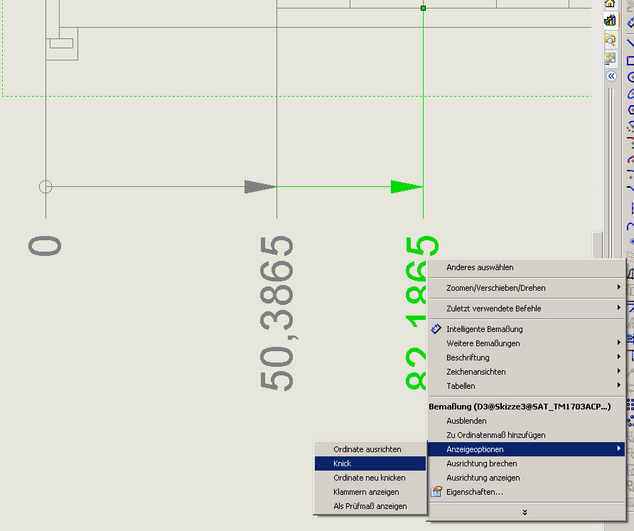

erstellt am: 15. Apr. 2008 08:17    Editieren oder löschen Sie diesen Beitrag!  <-- editieren / zitieren -->   Antwort mit Zitat in Fett Antwort mit kursivem Zitat    Unities abgeben: 1 Unity (wenig hilfreich, aber dennoch)2 Unities3 Unities4 Unities5 Unities6 Unities7 Unities8 Unities9 Unities10 Unities
... vielleicht noch eine Frage:
Wie kann man die Maßhilfslinie eines Ordinatenmaßes abknicken?
Thomas

erstellt am: 15. Apr. 2008 08:20    Editieren oder löschen Sie diesen Beitrag!  <-- editieren / zitieren -->   Antwort mit Zitat in Fett Antwort mit kursivem Zitat    Unities abgeben: 1 Unity (wenig hilfreich, aber dennoch)2 Unities3 Unities4 Unities5 Unities6 Unities7 Unities8 Unities9 Unities10 Unities Nur für Thomas_R 10 Unities + Antwort hilfreich
Guckst du!
Gruß, Jens

erstellt am: 15. Apr. 2008 08:24    Editieren oder löschen Sie diesen Beitrag!  <-- editieren / zitieren -->   Antwort mit Zitat in Fett Antwort mit kursivem Zitat    Unities abgeben: 1 Unity (wenig hilfreich, aber dennoch)2 Unities3 Unities4 Unities5 Unities6 Unities7 Unities8 Unities9 Unities10 Unities
Vielen Dank!

erstellt am: 15. Apr. 2008 09:13    Editieren oder löschen Sie diesen Beitrag!  <-- editieren / zitieren -->   Antwort mit Zitat in Fett Antwort mit kursivem Zitat    Unities abgeben: 1 Unity (wenig hilfreich, aber dennoch)2 Unities3 Unities4 Unities5 Unities6 Unities7 Unities8 Unities9 Unities10 Unities Nur für Thomas_R 10 Unities + Antwort hilfreich
wenn Du damit die 'automatische Zentrierung' meinst (falls aktiviert) geht das meines Wissens nicht.
Gruß Martin

Genau, die meinte ich ...
Thomas

erstellt am: 15. Apr. 2008 09:45    Editieren oder löschen Sie diesen Beitrag!  <-- editieren / zitieren -->   Antwort mit Zitat in Fett Antwort mit kursivem Zitat    Unities abgeben: 1 Unity (wenig hilfreich, aber dennoch)2 Unities3 Unities4 Unities5 Unities6 Unities7 Unities8 Unities9 Unities10 Unities Nur für Thomas_R 10 Unities + Antwort hilfreich
Achso die Richtung....
Ich meinte den Snap In zwischen zwei Maßlinien, die horizontal oder vertikal zueinander ausgerichtet sind.
Grüße, Micha

erstellt am: 15. Apr. 2008 10:47    Editieren oder löschen Sie diesen Beitrag!  <-- editieren / zitieren -->   Antwort mit Zitat in Fett Antwort mit kursivem Zitat    Unities abgeben: 1 Unity (wenig hilfreich, aber dennoch)2 Unities3 Unities4 Unities5 Unities6 Unities7 Unities8 Unities9 Unities10 Unities Nur für Thomas_R 10 Unities + Antwort hilfreich
Meinst du das: ->

erstellt am: 15. Apr. 2008 11:35    Editieren oder löschen Sie diesen Beitrag!  <-- editieren / zitieren -->   Antwort mit Zitat in Fett Antwort mit kursivem Zitat    Unities abgeben: 1 Unity (wenig hilfreich, aber dennoch)2 Unities3 Unities4 Unities5 Unities6 Unities7 Unities8 Unities9 Unities10 Unities Nur für Thomas_R 10 Unities + Antwort hilfreich
... oder in den Dokumenteigenschaften grundsätzlich ausschalten.

erstellt am: 16. Apr. 2008 20:39    Editieren oder löschen Sie diesen Beitrag!  <-- editieren / zitieren -->   Antwort mit Zitat in Fett Antwort mit kursivem Zitat    Unities abgeben: 1 Unity (wenig hilfreich, aber dennoch)2 Unities3 Unities4 Unities5 Unities6 Unities7 Unities8 Unities9 Unities10 Unities
Genau!
Danke, danke, danke ...
