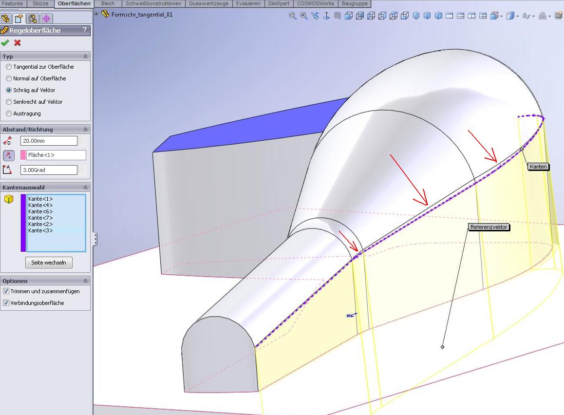

ich habe daß Problem daß ich an einer positiven Formkontur eine Formschräge von 3° tangential zu der blauen Oberfläche anbringen muß. Leider haben meine bisherigen Versuche kein brauchbares Ergebnis erzielt.
Kann mir hier jemand eine Hilfe geben?

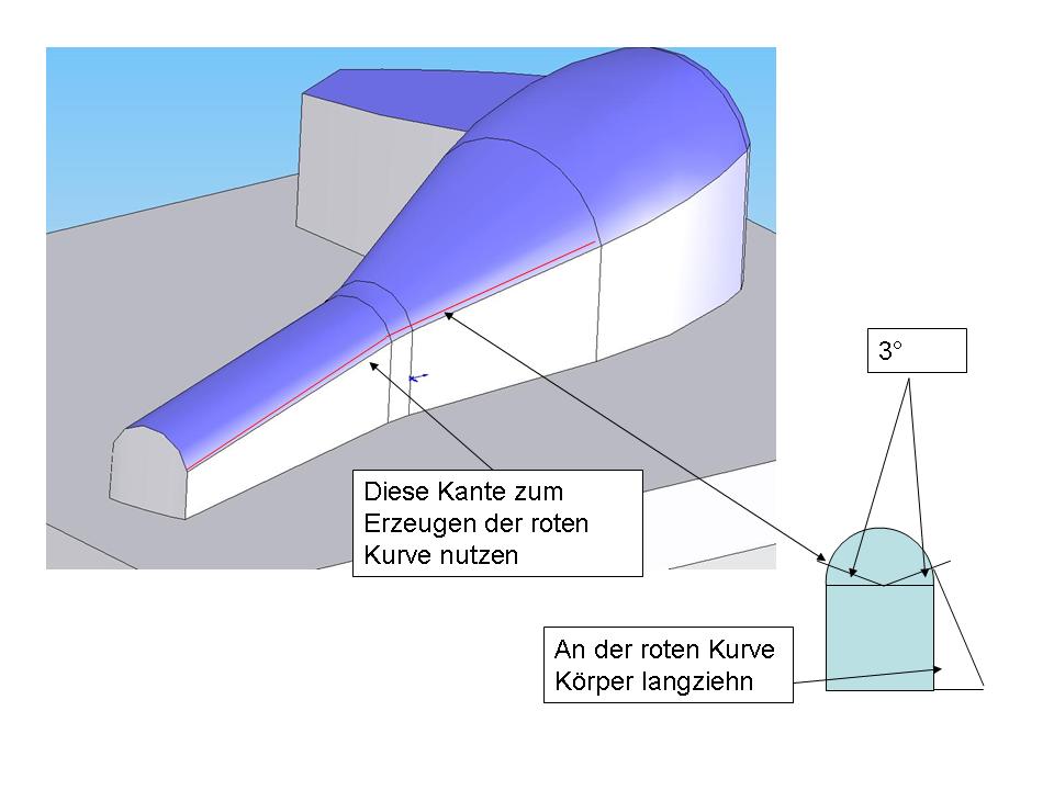

Veruche mal an die tangentiale Kante um 3° "hochzuschieben" und daran einen Körper oder Fläche langzuziehen.
Eventuell ist der Körper sowieso über eine Leitkurve entstanden....
So würde ich das versuchen....

ich glaub du meinst so etwas -?
- Siluettencurve unter 3 ° erstellen
- Körper an dieser Curve abschneiden um nur EIN Flächenpatch in Z-richtung zu haben
- Formschräge an Trennfuge erstellen ( Ausrichtung beachten ! )
ich hatte Probleme mit deiner Geometrie...
Gruß Heribert

ich denke du bekommst zwar an der Kante ein 3° Entformschräge dran, die ist aber dann nicht tangential. Eine durchlaufend tangentiale Trennlinie (rote Pfeile) entsteht aber erst ungefähr bei 10°, so dass es meiner Meinung nach an der Kontur nicht mit den Vorgaben tangential/3° klappen wird - wenn ich dich denn auch richtig verstanden habe
