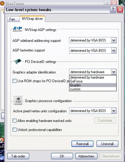

    erstellt am: 15. Apr. 2008 10:14    Editieren oder löschen Sie diesen Beitrag!  <-- editieren / zitieren -->   Antwort mit Zitat in Fett Antwort mit kursivem Zitat    Unities abgeben: 1 Unity (wenig hilfreich, aber dennoch)2 Unities3 Unities4 Unities5 Unities6 Unities7 Unities8 Unities9 Unities10 Unities Nur für Neon83 10 Unities + Antwort hilfreich
    Mitm Rivatuner geht noch, soviel ich weiss.
    Johannes

    erstellt am: 15. Apr. 2008 11:21    Editieren oder löschen Sie diesen Beitrag!  <-- editieren / zitieren -->   Antwort mit Zitat in Fett Antwort mit kursivem Zitat    Unities abgeben: 1 Unity (wenig hilfreich, aber dennoch)2 Unities3 Unities4 Unities5 Unities6 Unities7 Unities8 Unities9 Unities10 Unities Nur für Neon83 10 Unities + Antwort hilfreich
    Zwischenfrage. Funzt dann auch Real View wenn ich eine GeForce mit Rivatuner tweake?
    Kann ich auch ATIs Gamerkarten mit dem Rivatuner "optimieren"?

    erstellt am: 15. Apr. 2008 11:24    Editieren oder löschen Sie diesen Beitrag!  <-- editieren / zitieren -->   Antwort mit Zitat in Fett Antwort mit kursivem Zitat    Unities abgeben: 1 Unity (wenig hilfreich, aber dennoch)2 Unities3 Unities4 Unities5 Unities6 Unities7 Unities8 Unities9 Unities10 Unities Nur für Neon83 10 Unities + Antwort hilfreich
    @Christian: Ja und Ja
    edit: Hier ists gut beschrieben: http://forums.cgsociety.org/showthread.php?t=227800
    (englisch)
