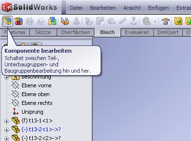

Hallo lieber Leser,
leider schaffe ich es nicht, dass Bohrungen die ich im Zusammenbau platziere,
auch in die einzelnen Teile übernommen werden.
Ist hier etwas zu beachten, oder ist dies in 2008 nicht möglich ?
danke
tunguska

Es gibt im Prinzip zwei Sorten von Bohrungen in der Baugruppe (aber nicht erst seit SWX 08):
  • Die Bohrung im Modus Einzelteil bearbeiten, die auch ins Einzelteil übernommen wird
  • Die Montage Bohrung, die auch tatsächlich erst bei Montage gebohrt wird. Die Einzelteile weisen die Bohrung nicht auf.
    Grüße Günter

    Hallo Günter,
    erstmal viele Dank für Deine Antwort, jedoch ganz kann ich der Logik nicht folgen, denn auch wenn die "Montagebohrungen" beim Zusammenbau gemacht werden, sollte doch wenigstens im Bauteil kenntlich gemacht werden, wo die rauskommen ?

    Nicht wirklich.
    Nimm irgend ein Stück Flachstahl, dass du gerne in deinen Lieblingskonstruktionen verwendest. In jedem neuen kundenspezifischen Projekt kommt das Teil irgendwo vor, nur verbohrt wird es immer wo anderes. Das Teil im Lager weis noch nicht, wo es eingesetzt wird, also kann es auch noch keine Ahnung von den Löchern haben.
    Noch ein Szenario: eine kundenspezifisch eingerichtete Küche. Es gibt Abdeckleisten, die du nur als Halbzeug dabei hast und die vor Ort gekürzt und gebohrt werden. (Etwas wegschneiden kannst du in der BG auch, ohne dass es das Einzelteil mitbekommt.) In deiner Stückliste bzw. Rechnung steht aber die ganze Leiste.
    Zugegeben, ich hab dieses Feature auch noch nicht gebraucht, aber ein Einsatz halte ich durchaus für möglich. Ansonsten müsstest du alles mit Konfigurationen lösen und das ist nicht übersichtlicher.

    Hallo tunguska,
    es gibt noch eine weitere Möglichkeit, Bohrungen in einer BG zu erstellen: Einfügen, Baugruppen-Feature, Bohrung, Bohrungsserie.
    Siehe in der Hilfe: Bohrungsserien.
    Diese Bohrungen sind auch in den Teilen sichtbar.

    Dieses von dir angesprochene Feature nutze ich sehr oft:
    Bauteile, die erst nach dem Zusammenbau (bei uns: nach dem Verleimen) gefräst/gebohrt werden, müssen, bzw, dürfen im Einzeiteil diese Features noch nicht aufweisen. Erst in der Baugruppe kommen sie dann vor.
    Das geht sogar soweit, dass ich Ausformungen und Formnestfeatures als Baugruppenfeatures brauchen würde - was aber leider zum Teil nicht möglich ist. Muss hier immer den Umweg über Konfigurationen machen...
