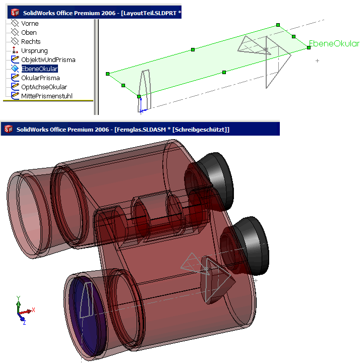

Hier die erste Frage zum KubusScherzhafte Bezeichnung für SolidWorks: Ich habe bei der DIVAScherzhafte Bezeichnung für Inventor IV in letzter Zeit immer mit einer Masterskizze gearbeitet. Also in einem PRT1 die Bauräume und Schnittstellen meiner Maschine aus Skizzen erstellt aber keine Geometrie daraus erzeugt. Dann beim Erstellen eines anderen PRT´s (PRT2) dieses Skizzenmodell von PRT1 über die Funktion "abgeleitete Komponente" teilweise in das neue PRT2 geholt. Nun war es mir möglich durch Verknüpfen die Skizzen des zweiten Prt´s an die Skizzen des ersten zu "knüpfen" und daraus dann die Geometrie zu erstellen. Bei Änderungen brauchte ich dann nur in den Skizzen des ersten PRT´s (Masterskizze) etwas ändern und meine gesamte Geometrie, mit Schnittstellen usw., der verknüpften Teile und Baugruppen lief mit. (Proe: Skelletting). Diese Arbeitsweise möchte ich auch gerne in SW beibehalten. Ist dies möglich? und wenn ja: wie?
Kurze Beschreibung oder einen Hinweis auf die Benennung dieser Funktion in der SW-Hilfe würde mir schon sehr viel weiter helfen.

Deine Masterskizze heisst in Sowo Layoutskizze
und es gibt zwei (eher schlechte) Beispiel bei den Tutorials
(1) das fernglas (siehe Bild)
(2) bei cosmos motion-tutorials (zum Bewegen)

...(eher schlechte) Beispiel bei den Tutorials
(1) das fernglas (siehe Bild)...
Vielen Dank für die Blumen.
Das Bild ist sehr wahrscheinlich aus einem meiner Teile entstanden. Ursprung war der Vortrag Tipps & Tricks auf der SolidWorksWorld Central Europe 2004. Die Dateien dazu gibt es  >>>hier<<<  auf Stefan Berlitz Webseite.
Falls es in einem anderen Tutorial noch auftauchen sollte (vielleicht als schlechtes Beispiel  ), bitte ich um entsprechende Informationen - Danke. Sehr wahrscheinlich gibt es in diesem Tutorial dann auch gute Beispiele, von denen ich was lernen kann

sorry vielmals für die (konstruktiv gemeinte) Kritik.
* mein erster Fehler:
  Ich hatte mir die Quelle vom Fernglas nicht notiert
  (dachte, es wäre von den Standard-Tutorials vom 2006er)
* Korrektur meines zweiten Fehlers (globale Motze) :
  das Fernglas-Modell war für mich toll zum Einsteigen,
  hat aber aus heutiger Sicht ein paar Macken
  z.Bsp. wenn man am Layout ändert, geht nicht alles mit
* So, nun noch mal für alle: Ich ging aus von :
  http://ww3.cad.de/foren/ubb/Forum2/HTML/009612.shtml  :
  => Grundgedanke ist immer der Gleiche:
  Unabhängig von der Geometrie verknüpfen .
  => Ihr redet hier aber immer von geometrie-Layout.
  Ich nutze das Skelett als Kinematik-Layout
  und werde mal bei Gelegenheit ein paar Bilder reinstellen.
  Nach zwei Anläufen (beide mit sackgassen) habe ich nun eine
  Kombination der Methode, um vom Entwurf bis zur kinematischen
  Optimierung und Konstruktion durchgängig arbeiten
zu können
