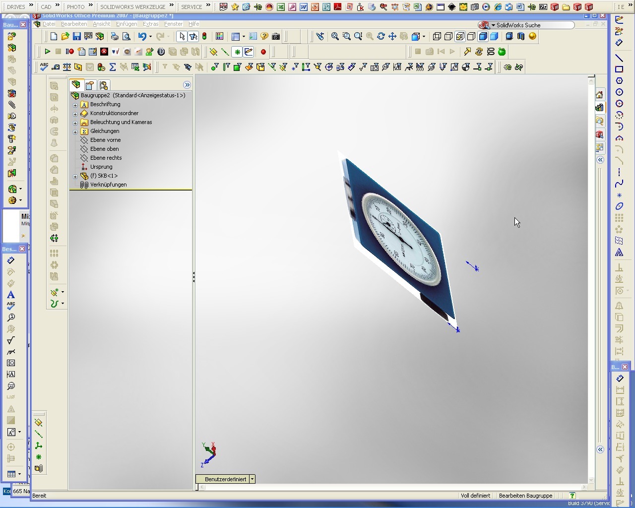

Gibt es eine Möglichkeit in SolidWorks 2008 Bilder auf eine Fläche zu legen?
Ich habe es bisher über die Texturen probiert. Allerdings werden dort die Bilder gekachelt. Das bringt mir nichts, da ich auf einem Blech ein Maschinenschild darstellen möchte.
Muss ich das dann in der Baugruppe oder im Teil machen?
Vielen Dank für die Hilfe! Ich hoffe auch das ich bald mal einen lehrgang besuchen darf

Mache es als SkizzenBild in einer 2D-Skizze!

Danke für die schnelle Antwort. damit klappt es Prima
Gibt es denn auch noch ne Möglichkeit um das dann in der Bauugruppe sichtbar zu machen?

Die Skizze muß eingeblendet sein und in der Baugruppe muß der Hauptschalter für Skizzen im Menü Ansicht eingeschaltet sein...

Soweit klappt es  Gibt es denn nun auch die Möglichkeit nur bestimmte Skizzen (wie diese) anzuzeigen? Mit allen Skizzen ist es doch recht unübersichtlich...

alle anderen Skizzen :RMT - Skizze ausblenden...

Danke! So klappt es! Aber einen einfachereren Weg gibt es nicht?

Warum sind denn die anderen Skizzen eingeblendet? Verwendete werden doch ohnehin automatisch ausgeblendet. Wenn es nicht verwendete sind - müssen sie eben von Hand ausgeblendet werden. Aber Menüpunkte wie "die oberen drei ein-, die 5 unteren ausblenden" gibt es nicht...

Hmmm...ich hatte dann wohl doch noch ein paar Fehler mehr gemacht, das auch andere Skizzen angezeigt wurden. Naja...jetzt ist es fast hübsch...es nervt nur noch ein bisschen, dass das Bild von beiden Seiten angezeigt wird. Was kann ich dagegen noch tun?

Ein Blech dahinter modellieren

Es gibt den Effekt, daß Skizzenbilder (und auch Körperkanten) durch dünne Bleche hindurchscheinen. Das hat mit den Blechdimensionen, der Blechdicke und dem Betrachtungsabstand zu tun und ist wohl durch OpenGL bedingt. Es hilft aber meist, das Blech für Ansichtszwecke dicker zu machen oder man muß eben damit leben.

Bei mir scheint es tatsächlich der Effekt zu sein, dass die Bilder hindurchscheinen. Ich hatte diese ja auf ein Blech gelegt. Abhilfe: Skizze auf einer parallelen Ebene mit Abstand...dann klappt es.
